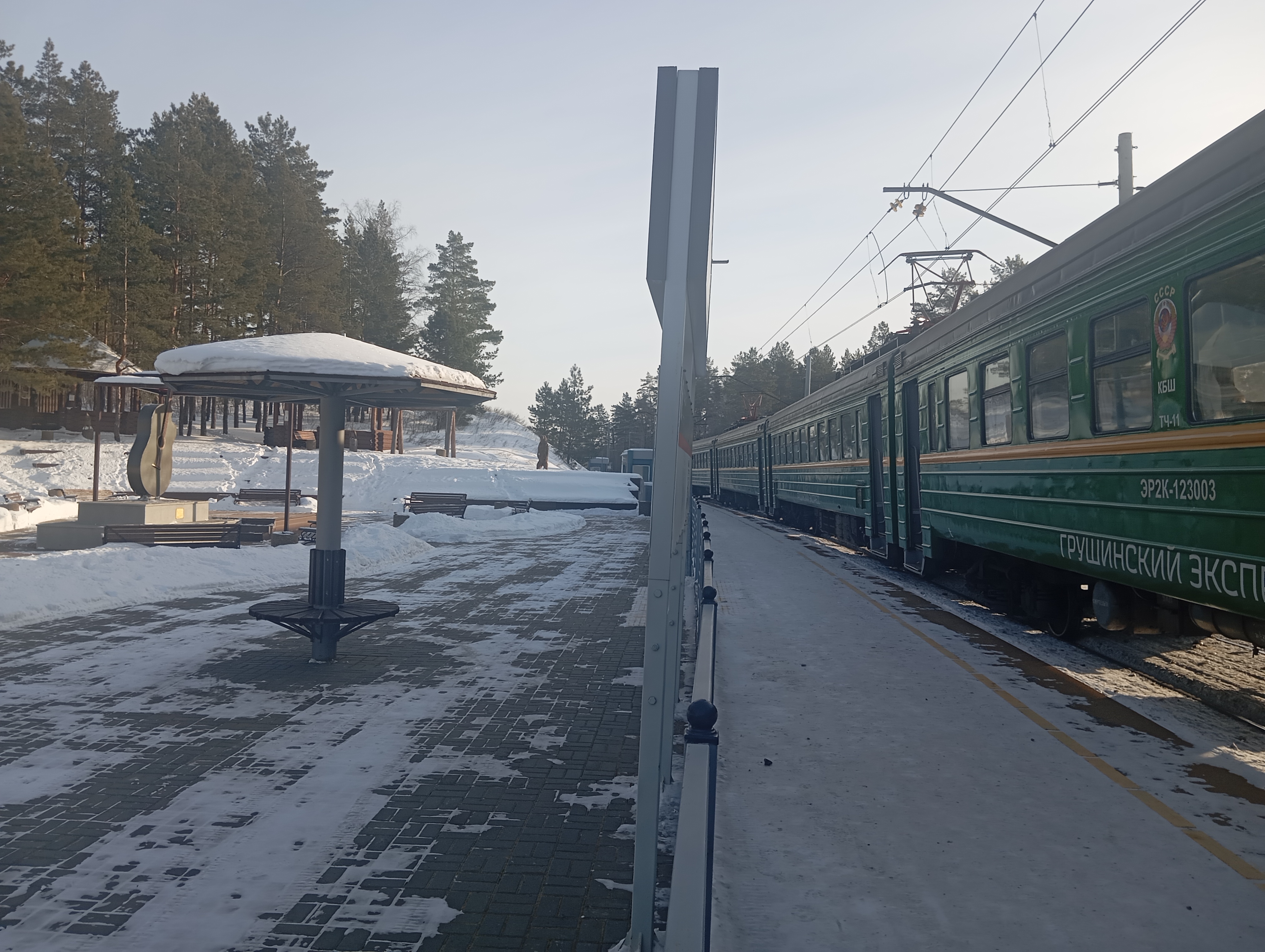

Раз в теме упомянулась Самарская область, закончу фотоотчет воскресной поездкой из Самары до Жиг Моря). Ехал с платформы Пятилетка, обратно долго ждал автобуса № 651. На будущее лучше доехать до Тольятти и оттуда уже в Самару.
