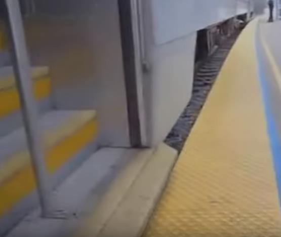

AlexPaen: Половинные мимо обоих принятых стандартов получаются, ни туда ни сюда.
И для низких можно делать вполне удобный заход, а не спортивный тренажер.
У вас на фото не низкая а европейская платформа высотой ~ 550-600 мм. С неё в нашу расово-советскую электричку ЭР2/ЭР9 заходить вполне себе удобно. Навесная подножка становится не нужна. Высота платформы равна ступенькам в вагон.
