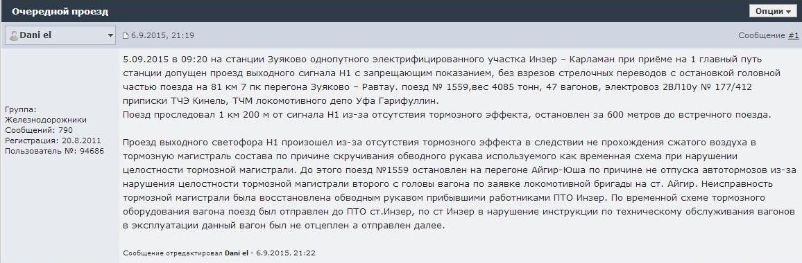

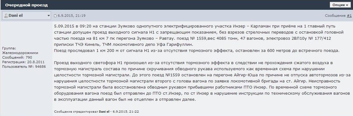

Вот почему как-то тихо об очередном инциденте теперь с одноэтажным поездом №35/36 Питер - Адлер на ЮВжд. 3 сентября по ст. Рязань, затем при смене локомотива по ст. Воронеж замечено непрохождение воздуха по тормозной магистрали. Сегодня обнаружил в нашей справочной системе сообщение по линии транснадзора. Но вроде проблему устранили. Обратно с тем же составом инцидент по ст. Лихая с аналогичной проблемой, я так и не понял только - состав пришлось полностью заменить? Мне не очень понятно как катался трое суток состав с неисправной тормозной магистралью?
#392657 v_gildenberg 14 сен 2016, 21:11
Губин Александр: Вот почему как-то тихо об очередном инциденте теперь с одноэтажным поездом №35/36 Питер - Адлер на ЮВжд. 3 сентября по ст. Рязань, затем при смене локомотива по ст. Воронеж замечено непрохождение воздуха по тормозной магистрали. Сегодня обнаружил в нашей справочной системе сообщение по линии транснадзора. Но вроде проблему устранили. Обратно с тем же составом инцидент по ст. Лихая с аналогичной проблемой, я так и не понял только - состав пришлось полностью заменить? Мне не очень понятно как катался трое суток состав с неисправной тормозной магистралью?
Интересно, а как же тогда автоматчик ВУ-45 выдавал?! Посмотрим по нашей линии завтра. Скорее всего, там обстоятельства были другие, может исказилась информация?! Кто знает...
Я помню у меня в практике был инцидент (правда, от стационарной установки - УЗОТ) когда была закупорка магистрального воздухопровода. Оказалось, из-за невнимательности исполнителя при постановке на вагон нового концевого крана не была удалена деревянная пробка, которой закрывают отверстия крана в целях предотвращения попадания внутрь него песка, грязи, посторонних предметов ит п . Поэтому, кстати, запрещается хранение на стеллажах концевых кранов без предварительного удаления из них деревянных пробок.

Губин Александр » 14-09-2016, 20:59:замечено непрохождение воздуха по тормозной магистрали.... Но вроде проблему устранили. Обратно с тем же составом инцидент по ст. Лихая с аналогичной проблемой,я так и не понял только - состав пришлось полностью заменить? Мне не очень понятно как катался трое суток состав с неисправной тормозной магистралью?
Нашёл похожее в интернете годичной давности:
http://railway.kanaries.ru/index.php?showtopic=23475
Похоже здесь такая же закономерность. Неисправность, устранили времянкой, а дальше "мозги канифолит" времянка, то перекручена и не проходит воздух, то нормально.и так три дня, то есть, то нет.
