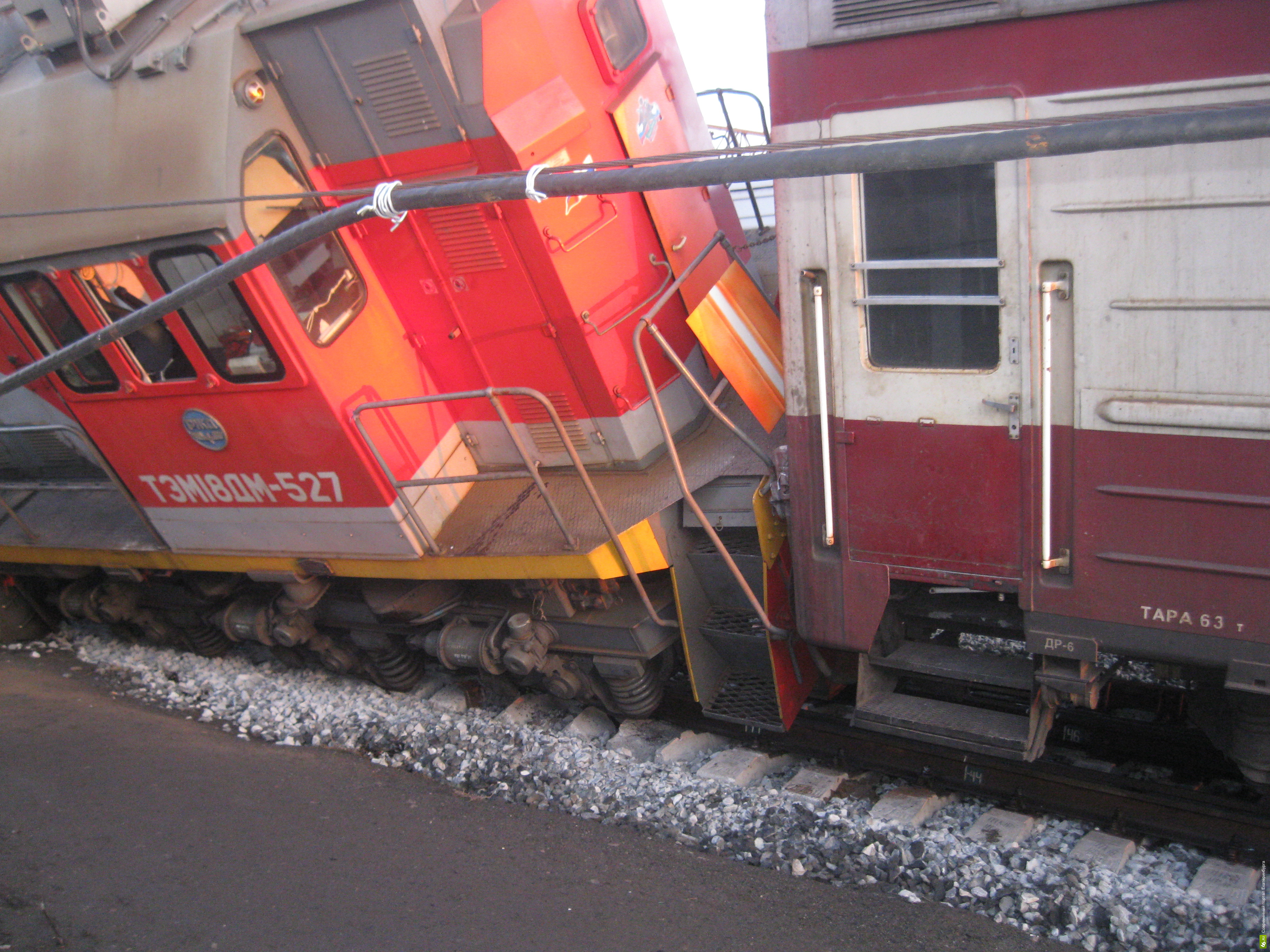

#154739 Slon 13 окт 2012, 11:29
Происшествие с пассажирским поездом № 345 Адлер - Нижний Тагил не повлияло на график движения поездов на станции Каменск-Уральский Свердловской железной дороги
13 октября 2012 года в 5:34 на станции Каменск-Уральский Свердловской железной дороги – филиала ОАО "РЖД" произошло боковое соударение маневрового локомотива с локомотивом пассажирского поезда № 345 Адлер - Нижний Тагил.
В результате происшествия локомотив и первый вагон пассажирского поезда сошли с рельс. Среди пассажиров пострадавших нет. Движение поездов по станции Каменск-Уральский не прерывалось.
Пассажиры сошедшего вагона пересажены на свободные места в другие вагоны. Поезд № 345 Адлер - Нижний Тагил отправлен по назначению в 8:15 (мск) с задержкой 2 час 37 минут.
#154743 Антон Ефимов 13 окт 2012, 12:16
По данным ГУ МЧС РФ по Свердловской области:
13 октября в 06.16 (мск) поступило сообщение о столкновении пассажирского поезда № 345 сообщением «Адлер - Нижний Тагил» с электровозом путей измерителей на железнодорожной станции «Каменск-Уральский». По предварительной информации никто не пострадал. В результате аварии произошло накренение одного вагона пассажирского состава, накренение электровоза - путеизмерителя, опрокидывание вагона электровоза - путеизмерителя.
В ликвидации последствий аварии задействованы сотрудники МЧС, аварийно-восстановительные бригады Свердловской железной дороги, аварийно-восстановительный поезд. Место происшествия оцеплено сотрудниками полиции. Дежурит бригада скорой помощи. Для оказания психологической помощи пассажирам задействованы психологи Главного управления МЧС России по Свердловской области.
Сотрудниками МЧС, СВЖД, администрацией города Каменска-Уральского были приняты оперативные меры по ликвидации последствии данной аварии. Три вагона оцеплены. Пассажиры размещены в других вагонах поезда и направлены в город Нижний Тагил. Несколько пассажиров поезда приняли решение самостоятельно добираться рейсовым автобусом до города Нижний Тагил.
В результате аварии задержек в движении поездов по станции "Каменск-Уральский" нет. Причина происшествия устанавливается.
http://www.66.mchs.gov.ru/news/detail.php?news=13524
#154746 Арсений 13 окт 2012, 12:40
Антон Ефимов:По данным ГУ МЧС РФ по Свердловской области:
да уж, журпналисты уже не могут тепловоз от электровоза отлечить
