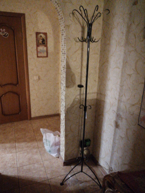

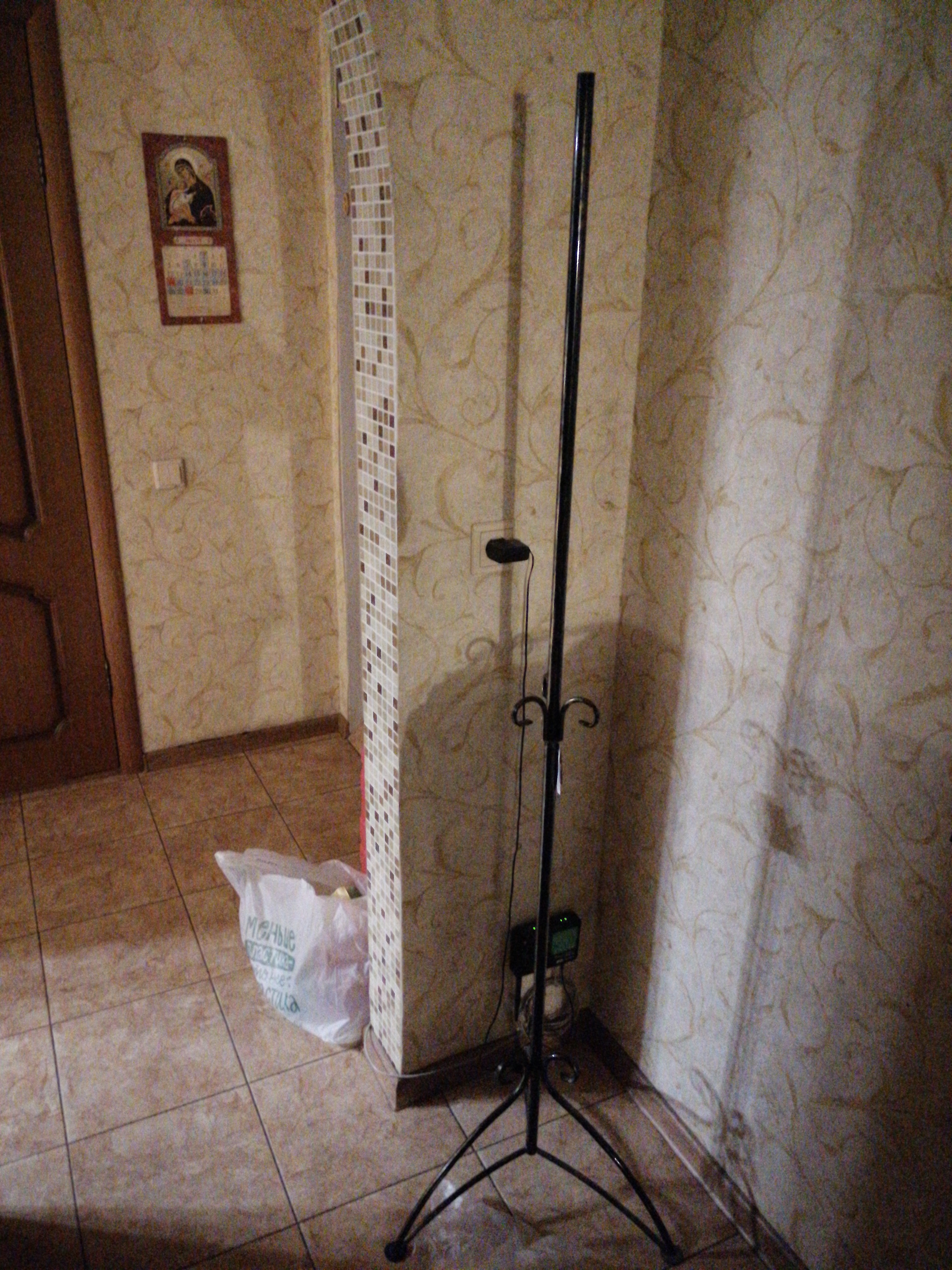

bu906:В купейник не пролезет в косом коридоре. Никак. Только если в нерабочий тамбур договариваться. (Станина коммуникационного шкафа 19" AESP/Signamax 414х477х1890 передает привет в этот чат (борта-двери-полки-ручки сняты) )
Уточнение: у вешалки съёмный набалдашник, который можно спокойно отправить в ручную кладь. Без него высота примерно 172 см, длина и ширина те же из-за широких ножек.
В сборе
Без набалдашника

Целиком как ручную кладь, если еще и до 172 можно уменьшить высотой. Тем более весом килограмм 12 от силы... Я думал в форме шкафа ::-D: ::-[:
Такая и в любом косом коридоре пройдет ::-D:
