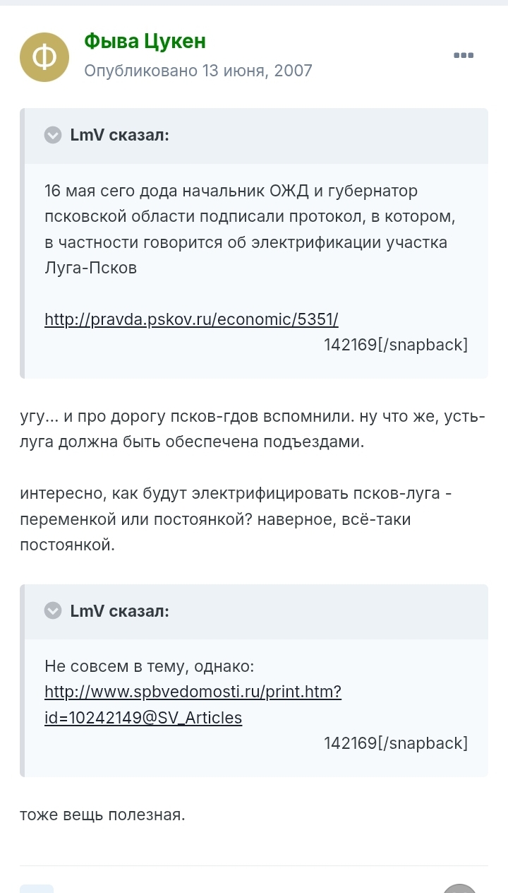

Наткнулся тут. 2007 год. Ничего не напоминает? Там вроде много страниц.форум другой.
И bu906 там и Губин и еще кое-кто.
Я вообще не понимаю, что сейчас обсуждать?
