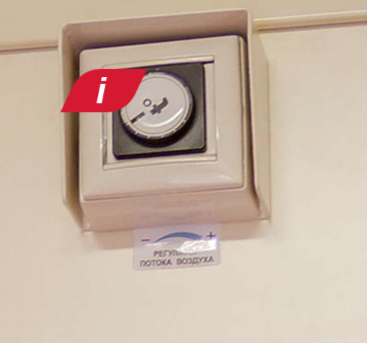

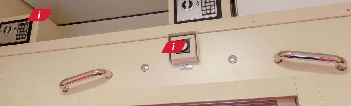

Вот купейник ТКС. Крутилка над дверью купе. https://www.transclass.ru/wagon/kupe-2u/

Что-то в ТКС какая-то бедная крутилка УКВ-написано температура, а внизу-регулировка потока воздуха. Нелогично как-то. Надо как нибудь зайти в купейник ТКС глянуть повнимательнее на их выкрутасы.
