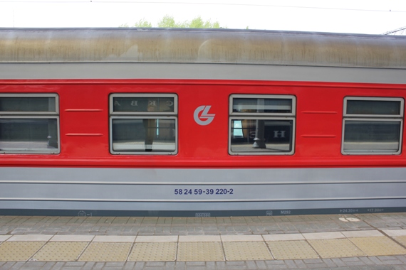

FanatOf80s:А вот у этого окна, интересно, родные, или тоже колхозинг?
Белый пластик - это ПМСовские проделки. Они там что хотят то и лепят. Но что интересно - точно такие-же окна (только коричневого цвета) ставят и на Рижском ВРЗ.
А это кем было в прошлой жизни? Кабак?
Он самый. Хорошо видно широкие и длинные столы.
#247630 transsibFAN 22 июл 2014, 19:24
А точно ли это Рига, а не эстонцы?
У рижан вроде как рамы алюминиевые, а не пластмассовые, хотя издалека на пластик похоже:
Такие попадаются у всех прибалтов - и у литовцев (фото), и у эстонцев. Рига работает на всех ::-D: Делает такие рамы какая-то латвийская фирма.
А с ламинацией "под дерево" только у эстонцев видел. Думал, что это местное национальное творчество ::-[:
Плюс нестандартный шаг окон (помещение кухни), тележки КВЗ-ЦНИИ-2, указывающие, что вагон с увеличенной тарой. Ресторан, однозначно :;-):

transsibFAN: А точно ли это Рига, а не эстонцы?
А может и эстонцы, не буду спорить ::-): ...
