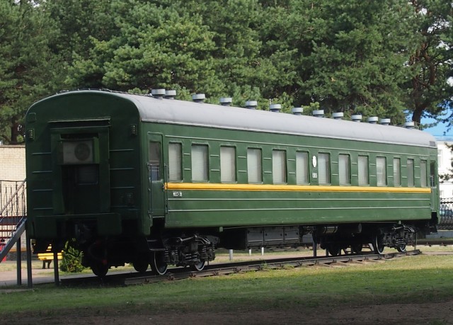

Подвесной генератор "Газелан" с карданом от шейки оси, значит вагон построен не позднее 1972 г. (мог бы быть D-edd для международки 1973-75, но не хватает международных фишек - утопленных поручней и дефлекторов "кукук"). На это же указывает окно в котельном, которое заварили. Такой генератор (малой мощности), плюс частокол дефлекторов на крыше и отсутствие компрессора под вагоном говорит о том, что вагон без кондиционера. Скорее всего D/ed какого-нибудь года 69-го.

transsibFAN: не хватает международных фишек - утопленных поручней и дефлекторов "кукук"
"Кукук" это международная фишка? Думал просто более современный тип дефлектора, ведь с определенных пор их стали ставить на все вагоны, в т.ч. для эксплуатации внутри СССР/России (немцы еще в 70-х, ТВЗ вроде только в 90-х на "Кукук" перешел). А откуда вообще произошло это название - "Кукук"?
#271950 transsibFAN 02 дек 2014, 10:48
Откуда произошло - не знаю, может быть коллеги подскажут или сами задайте вопрос товарищу Гуглу.
А что международная фишка - то это так. Не уверен на 100%, входят ли дефлекторы такого типа в стандарт РИЦ, но скорее всего да. Вы говорите, что немцы стали ставить их с середины 70-х на все вагоны, но недоговариваете, что одновременно с этим появились утопленные поручни у тамбурных дверей и индекс "i" в буквенном обозначении вагона. Этот индекс и обозначает, что вагон пригоден для международного сообщения (разумеется, с теми странами, которые могут принимать габарит 1-ВМ).
Вообще довольно странно объяснять такие прописные истины человеку, заявляющему, что он фанатеет от ГДРовских вагонов и к тому же знает больше ::-D:

transsibFAN: А что международная фишка - то это так. Не уверен на 100%, входят ли дефлекторы такого типа в стандарт РИЦ, но скорее всего да. Вы говорите, что немцы стали ставить их с середины 70-х на все вагоны, но недоговариваете, что одновременно с этим появились утопленные поручни у тамбурных дверей и индекс "i" в буквенном обозначении вагона. Этот индекс и обозначает, что вагон пригоден для международного сообщения (разумеется, с теми странами, которые могут принимать габарит 1-ВМ).
Можно так-же добавить, что именно по этой причине вплоть до середины-конца 80-х калининские вагоны не заходили в Восточную Европу, вместо них до упора катали польские плацки, которые как раз таки и были с "кукуками".
