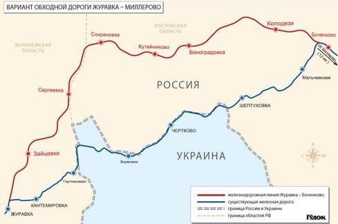

Трассировка ж/д Журавка - Миллерово.
По словам начальника Дирекции по комплексной реконструкции железных дорог и строительству объектов железнодорожного транспорта ОАО «РЖД» Николая Есауленко, проектная скорость поездов на новой линии составит 160 км/ч, а максимальный вес поезда – 7,1 тыс. тонн.
http://www.rzd-partner.ru/press/obognut%27-rubezh/

Видимо, это лишь один из вариантов?..
Чуть выше в теме:
Губин Александр: Речь идет о строительстве ветки Журавка - Мальчевская 82 км длиной, Чертково останется вообще в стороне. Сама станция Чертково будет примерно в 7 км от города.
А тут ветка выходит не к Мальчевской, а к Бочёнково.
И от Чертково проходит ну явно не в 7 км, а значительно глубже. :;-):
#281755 Фыва Цукен 29 янв 2015, 15:36
nataly-m:от Чертково проходит ну явно не в 7 км, а значительно глубже. :;-):
да, ближайшая станция к черткову, получается, кутейниково. а до него почти 30 км.
и, кстати, странно... на схеме упомянута зайцевка. но на зайцевку логично вести линию от кантемировки, а не от журавки (по крайней мере, по рельефу так получается - кантемировка с зайцевкой в одной балке, а журавка - в соседней). а если от журавки выйти на водораздел и вести дорогу по нему - то зайцевка довольно сильно в стороне останется (и, кстати, другие деревни будут ближе - колесниковка, скажем). потом, вообще неясно, зачем вести дорогу от журавки, если на тот же водораздел можно выйти от гартмашевки, причём практически по ровному месту... и зачем выводить дорогу в долину камышной, а не в долину калитвы (с которой можно легко вывести дорогу к шептуховке) - тоже непонятно...

Фыва Цукен: (по крайней мере, по рельефу так получается - кантемировка с зайцевкой в одной балке, а журавка - в соседней)
Тут 2 противоречащие вещи: либо идти через балку, т.е. дополнительные ИССО (=повышение расходов), либо меньше ИССО, но будет дополнительная петля и как итог кривые малого радиуса, что равно: о каких 160 км/ч мы вообще говорим? ::-D:
Хорошо, если 100 км/ч можно будет ехать по таким петлям (вы посмотрите на зизгази, старая через Чертково и то была ровней), на изображении кстати уже окончательная
трассировка, строительство начинается ближе к лету.
Выход к Бочёнково оправдан опять же по банальной причине: зачем делать дугу и идти на Мальчевскую? Трассировать участки и при этом закладывать такие вертеля - так будут делать только сами себе буратины.

nataly-m: Видимо, это лишь один из вариантов?
Были варианты 82, 93 и 112 км. Вариант 112 км был принят, после геологии и окончательной подгонки по местности приняли вариант в 136 км
Это окончательный вариант. 136,4 км длиной, будет на 22 км длиннее, но полностью весь на 160 км/ч, в том числе сильно спрямлены кривые, уклоны не более 9 промилле. Проект утвержден, дальше будут только мелкие корректировки.
Да, обычно идут на подъем по краю балки, но тут не очень удачна балка в том плане, что она меловая и глинистая, самое плохое породы частично пустотные и обвальные по сему это вечные выплески пути (ввиду высокого водопоглощения) и сползание выемок, если таковые будут, даже георешетка не спасет. Аналог - Лиски - Пухово - один из самых геморройных участков на Ювжд в плане содержания пути. В данном случае будет градиентный подъем вдоль реки Богучарки на водораздел, причем, по-моему, поставлено условие - уклоны не более 10 промилле.

Губин Александр:Были варианты 82, 93 и 112 км. Вариант 112 км был принят, после геологии и окончательной подгонки по местности приняли вариант в 136 км
Нет, это окончательный вариант. 136,4 км длиной, будет на 22 км длиннее, но полностью весь на 160 км/ч, в том числе сильно спрямлены кривые, уклоны не более 9 промилле. Проект утвержден, дальше будут только мелкие корректировки.
136 всё-таки, но теперь задача усложняется и придётся подогнать под выделяемую сумму в 56 млрд. рублей бОльший участок. Если от Чертковской ТП запитают участок, это лишь решит вопрос энергоснабжения половины трассы, нужна будет ещё 1 ТП как минимум.

nord:Тут 2 противоречащие вещи: либо идти через балку, т.е. дополнительные ИССО (=повышение расходов), либо меньше ИССО, но будет дополнительная петля и как итог кривые малого радиуса, что равно: о каких 160 км/ч мы вообще говорим? ::-D:
противоречащих вещей я тут не вижу - и журавка, и кантемировка находятся в балках, и в обоих случаях требуется выход из балки на водораздел по её борту. но если таким образом выйти на водораздел из журавки - зайцевка останется в стороне (ну, или надо будет специально заводить ж/д в ещё одну балку, смысл чего абсолютно неясен).
а насчёт кривых и 160 км/ч - так там везде рельеф такой. потому работать надо с тем, что есть. получится или нет - вопрос другой...
nord:Выход к Бочёнково оправдан опять же по банальной причине: зачем делать дугу и идти на Мальчевскую? Трассировать участки и при этом закладывать такие вертеля - так будут делать только сами себе буратины.
это понятно, но если выйти в долину калитвы, а не камышной - то на мальчевскую/шептуховку практически и не крюк будет, и строить меньше придётся.
нет, лично я совершенно не возражаю - наверное, для такой трассировки были свои причины. но вот и хотелось бы понять, какие.
#281872 Фыва Цукен 30 янв 2015, 10:05
Губин Александр:тут не очень удачна балка в том плане, что она меловая и глинистая, самое плохое породы частично пустотные и обвальные по сему это вечные выплески пути (ввиду высокого водопоглощения) и сползание выемок, если таковые будут, даже георешетка не спасет. Аналог - Лиски - Пухово - один из самых геморройных участков на Ювжд в плане содержания пути.
понятно, а это про какую балку речь?
з.ы. кстати, неясно, почему вообще при строительстве этой дороги решили от лисок врубаться в мелогорье. имхо, куда проще было бы выйти вдоль дона куда-нить к верхнему мамону, а оттуда через пару балок перевалить в бассейн калитвы...
