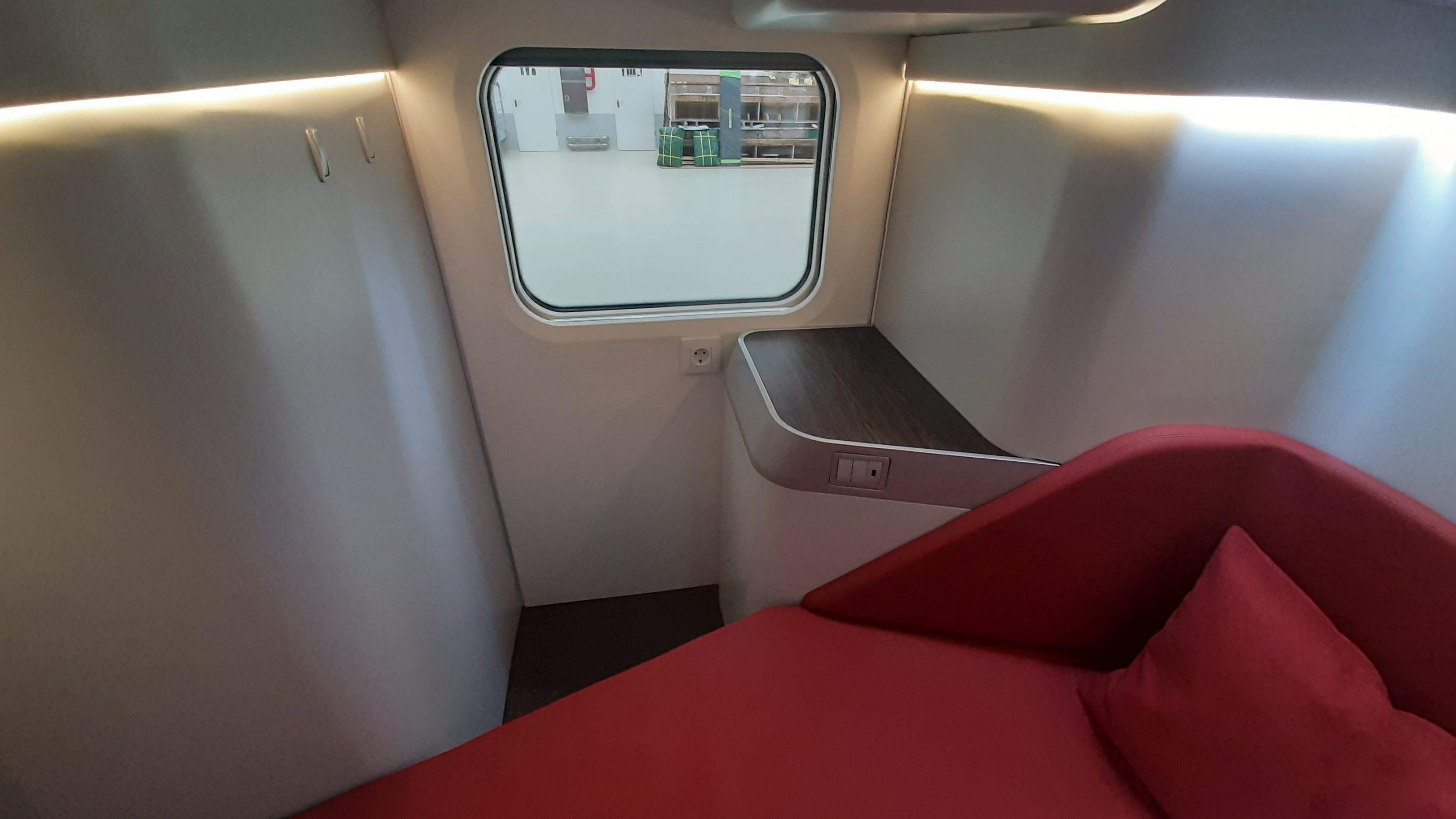

#628647 EgorRoge 01 дек 2020, 22:40
Укромное местечко для любителей попить чаю с видом на мелькающие опоры КС...
#628661 AlexPaen 02 дек 2020, 07:53
Ждем макет "внатуре" :)
#628668 AlexPaen 02 дек 2020, 09:10
Уже? Посл картинка это не рендер?
Ого...

EgorRoge:Не рендер, фото.
Ждем когда представят широкой публике!
