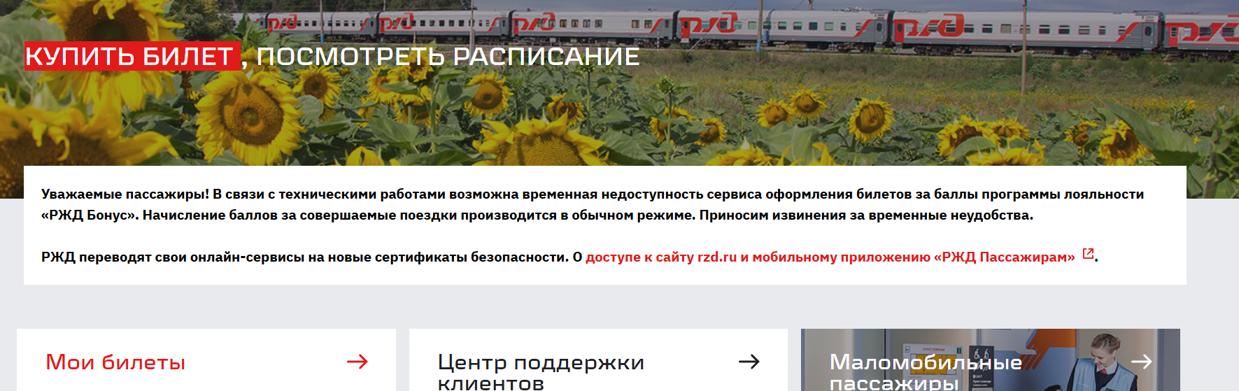

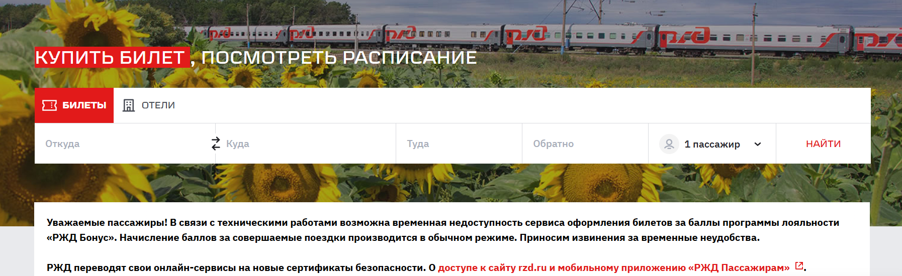

Да можно игнорировать, но все равно нет поля выбора билетов) активно только в яндекс браузереСтас064:С хрома выругался на сертификат ржд . Игнорируем- и заходим. Никаких проблем. С десктопа.kpok: появилась какая-то проблема с заходом на сайт РЖД, ни с браузера опера с винды, ни с макбука с сафари не заходит на сайт
яндекс бразуер
хром
спокойно выбрал билеты. Поразился конским ценам на верхние боковые полки (нижняя полка только одна из сотен) и закрыл.Да можно игнорировать, но все равно нет поля выбора билетов) активно только в яндекс браузере

Ну вот, а у меня кроме как в яндекс браузере нигде больше не отображается покупка билетов, как на скрине выше.Стас064:спокойно выбрал билеты. Поразился конским ценам на верхние боковые полки (нижняя полка только одна из сотен) и закрыл.Да можно игнорировать, но все равно нет поля выбора билетов) активно только в яндекс браузере
