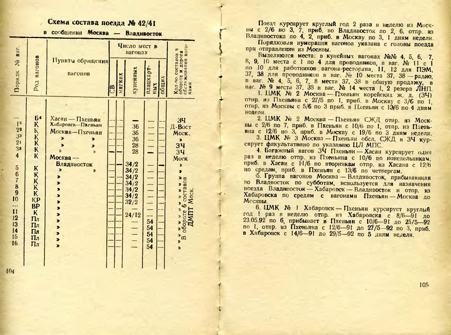

Так сто лет назад уже было. Что обычно для отдыха проводников выделяются места 37, 38, но возможно выделение не 2, а 4 мест, и тогда проводникам места 1-4, а 37-38 - в продажу.

Расписание с 02.06.1991 устроит? Ещё МПС СССР при делах.
Позвольте больше не смотреть, понятно, что существуют и другие примеры.

37 и 38 почти всегда шли в продажу (где считали нужным). При СССР и в МПС-России точно. Проблема, описанная Вами , касалось только установки электрощита, немцы его ставили к ТУ-1, а наши в купе отдыха для проводника . Имею ввиду заднюю часть. Кроме того, когда пошли первые вагоны с дисковыми тормозами , 38 место там вообще отсутствовало - и помню были случаи , когда есть второй пассажир , а ехать негде. Потом ЛБК начали через ЖА с предприятиями по формированию поездов взаимодействовать и запрашивать конкретные схемы вагонов для поездов. И получалось так : видит человек свободное 37 место, но занятое 38 место. И не брал билет! А по факту - было одноместное купе. В поезде 11/12 Москва - Челябинск было так. Продавать билеты в такие купе так себе затея, лучше бы была грамотная перепланировка и это пространство в вагоне (если нет проводников ) использовалось бы по другому , но все же...

ФПК сейчас уже не продаёт. Я не знаю ни одного вагона ФПК, где сейчас эти места шли бы в продажу.
Буду благодарен, если кто-то мне подскажет такой вагон.
Зато 37, 38 идут в продажу на БЧ и ЖДЯ.
Стас064:
Slon: Так сто лет назад уже было. Что обычно для отдыха проводников выделяются места 37, 38, но возможно выделение не 2, а 4 мест, и тогда проводникам места 1-4, а 37-38 - в продажу.
Сомневаюсь,что такое было до ФПК. Служебное купе для отдыха-это совсем не пассажирское купе, хотя очень похоже. Это рабочее место-просто специфическое. Кто такое пустил в оборот- видно манагер от жд , видящей только доходы...
На длинных маршрутах всегда было 1-4 проводникам, 37-38 в продажу. Жить вдвоём в четырёхместном купе посвободнее, там же и бельё хранилось.
