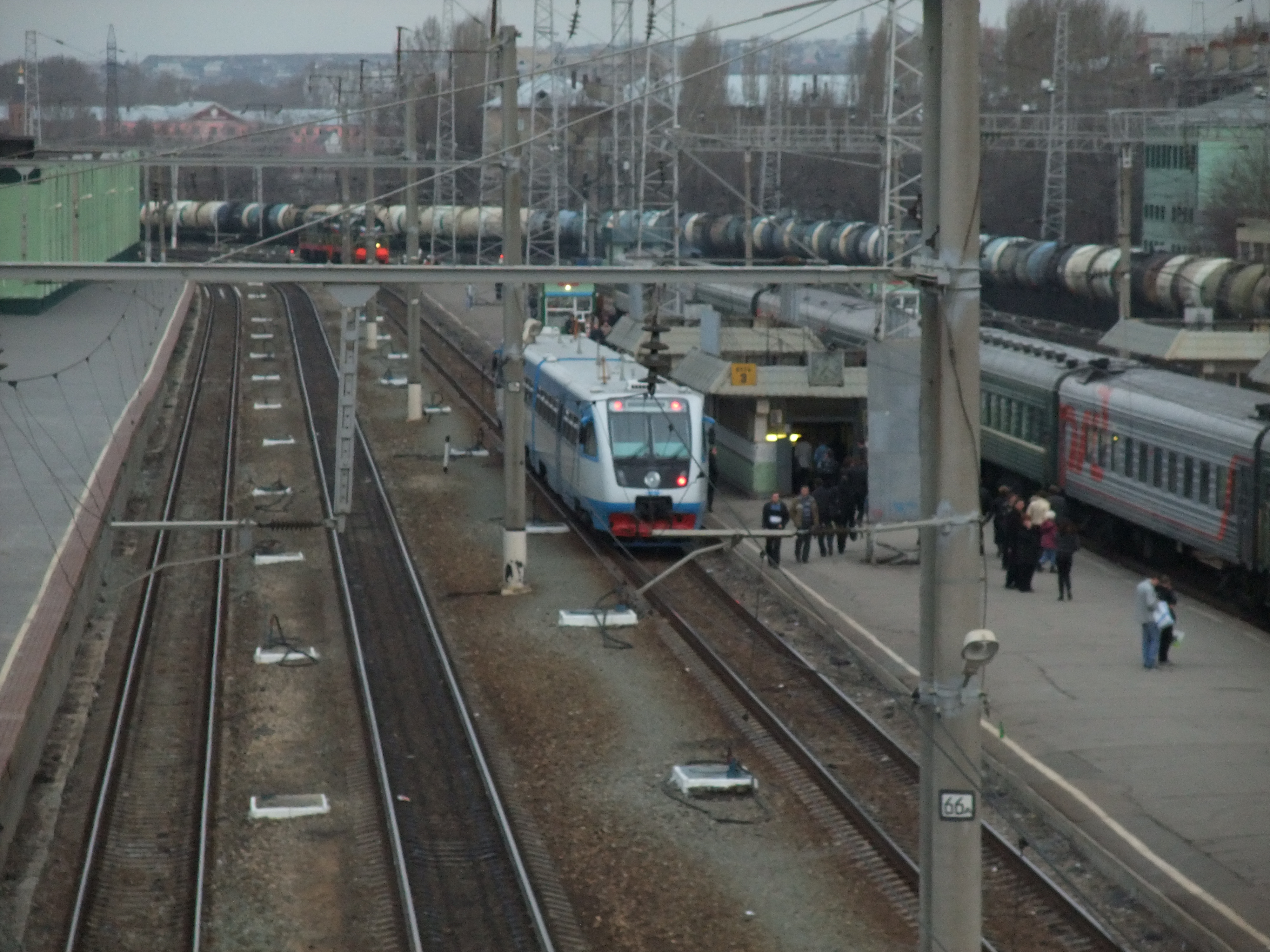

У нас никогда так не было для МВПС (элька). Она изначально короче ПДС. И останавливалась всегдв в центре платформы, между двух порталов в пасс. тоннели. Сейчас во время ремонта и подавно-останавливается около моста, чтобы пассажиры не попадали в зону ремонта. Короткий ПДС также останавливался примерно в центре платформы. Никто не тянул до знака "Остановка локомотива"-но таких было мало поездов. При больших прицепках и прочих делах ДСП прямо говорит где встать, вплоть до занятия служебного переезда. Но в большинстве случаев все ПДС встают в полную длину-- плюс-минус--штаб оказывается в центре платформы-удобно для работников станции.
1. Если РА-3 заменят на состав с тепловозом, должен ли он тянуть до знака «Остановка локомотива», бросая пассажиров в конце платформы?
РА2 и аналогичные-тоже всегда встают в центре платформы, около порталов тоннеля. Даже фотка у меня случайно есть. С момента их появления и до сих пор.
