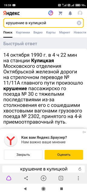

А, точно. Из головы вылетело... Сердечник 11А остался прямо
