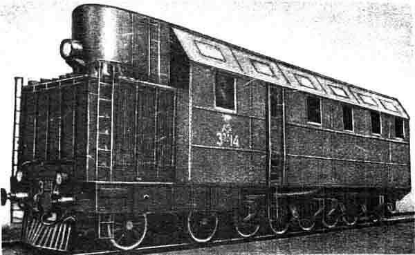

Вы слишком уж оптимистичны. Настоящий прорыв произошел, когда GM организовала серийное производство. После этого решилась проблема с доступностью запчастей( чем наши производители до сих пор страдают). До этого хорошие характеристики перечеркивались долгим и дорогим ремонтом.
 Фотографии первых по настоящему серийных локов США
Так что наши серийные Ээл Коломенского завода появились значительно раньше.
Но
 про Ээл и роли личности в истории
-Так... Это... Не ездят...
-А почему не ездят?
-Ну, потому что не возим...
