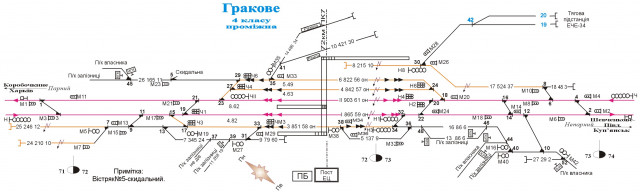

Вот Граково из сборника схем.
Путевое развитие

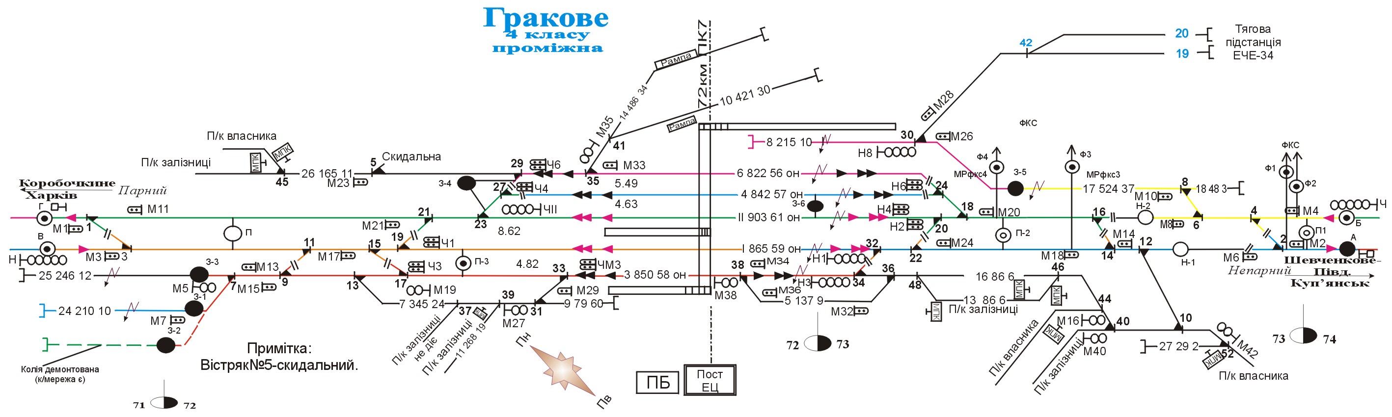

#683189 Иван12 02 сен 2021, 11:16
Схема секционирования:
