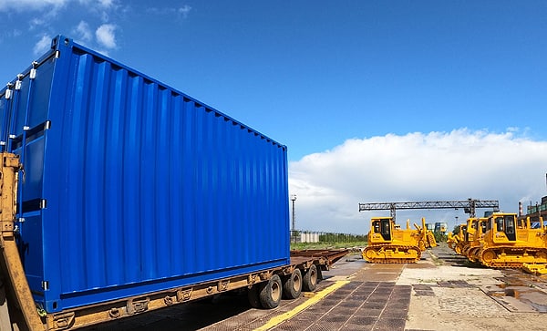

Разбор от Леши Безбородова по части некомпетентности пресс-релизов УВЗ на предмет строительства контейнеров
ООО «ЧТЗ-УРАЛТРАК» (в составе АО «Концерн «Уралвагонзавод» входит в Госкорпорацию Ростех) завершил работу над выпуском опытного образца 20-футового универсального морского контейнера. [контейнеры бывают ISO и негабаритные, а в море он поедет, на авто или по жд - не имеет значение]
В настоящее время изделие проходит заводские испытания. Ранее предприятие выпустило опытную партию 40-футовых универсальных морских контейнеров и проводит работу по получению свидетельства о соответствии требованиям Российского морского регистра судоходства.
Выпуск опытной партии 20-футовых контейнеров был завершен в кратчайшие сроки, поскольку ООО «ЧТЗ-УРАЛТРАК» имеет необходимые компетенции по выпуску подобных изделий. [Откуда они у вас появились!?] на предприятии уже налажена производственная линия в сборочно-сварочном цехе. Бригадой по выпуску контейнеров усовершенствованы приспособления, которые помогают при сборке, внесены изменения в конструкцию стапеля, на котором устанавливается контейнер. Теперь он стал универсальным, на нем можно собирать как большие, так и маленькие контейнеры.
Новый контейнер отличается от первого по конструкции: длина продольных стенок, пола и потолка значительно меньшего размера [а мы думали 20 и 40 футов это такие шутливые названия, не про длину] , а также цветовым решением – небесно-голубого цвета [клиенту насрать - он красит в фирменный цвет] - Анализ [????] показал высокую потребность в морских контейнерах на отечественном рынке. Сегодня эту нишу заняли зарубежные производители. [не сегодня, а 30 лет назад] У ЧТЗ-УРАЛТРАК есть амбициозная задача стать одной из первых российских компаний, которая в будущем сможет обеспечить импортонезависимость нашей страны в этой сфере, - отмечает заместитель технического директора Виктор Стародубцев.
[по внешнему виду можно сказать, что двери только сами сделали, остальное взято в импорте, запоры, картун, фитинги - удивите нас, скажите, что это не правда]
Ориентировочно до конца года предприятие выпустит порядка 500 разных видов контейнеров. Впоследствии ООО «ЧТЗ-УРАЛТРАК» планирует выйти на мощность до 10 000 контейнеров в год.
[не забудьте в 20ке делать дырки с широкой стороны внизу под рога вилочного погрузчика]
