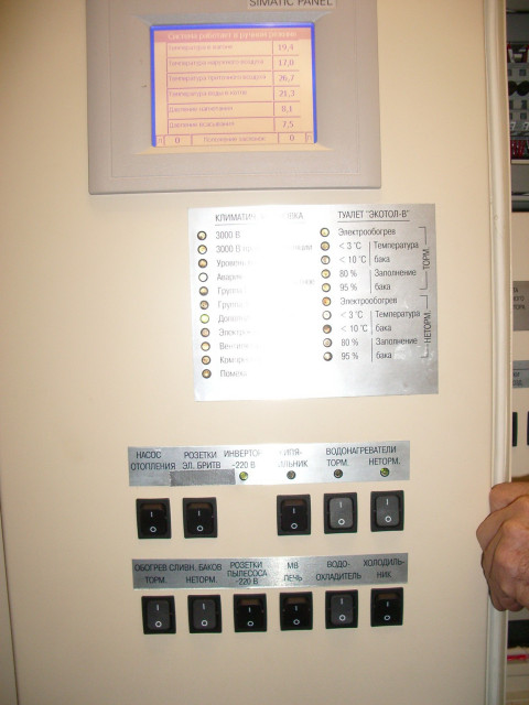

Стас064:
Покажите хоть один терморезистор. Где он стоит, какое у него позиционное обозначение.
В официальной спецификации схем ТВЗ они имеют официальное позиционное обозначение 5ВК1 (или 5ВК2).Стоит этот датчик (терморезистор) в специальной гильзе прямо внутри бака-водосборника. Именно он измеряет температуру воды в реальном времени и передает данные на контроллер (тот самый дисплей 7А3 в купе проводника), который на основе этих цифр решает, когда включать и выключать ТЭНы. :=-O:
Мы не обслуживаем ни титаны ни пурифайеры.
Если ваша зона ответственности просто «всунуть ТЭН и проверить ток», то понятно почему тонкостей работы автоматики вы не знаете…
#860635 Стас064 10 июн 2026, 07:23
У нас на 1500 вагонах нет такого ни на одном вагоне. Приведите фрагмент схемы или хотя бы заводского описания. По поводу обслуживания-слесаря-отдельная организация, наладчики-инженеры по электронике-отдельная организация, ремонт ПРА и контроллеров вагона и прочего-отдельная организация. Это не считая электроники отнесенной к ФПК-там свой штат электронщиков. Наша зона ответственности- вся электроника и электрооборудование БРНГ и некоторых других подсистем всех систем вагонов, находящихся в собственности ФПК. НИКАКИХ ЭЛЕКТРИЧЕСКИХ ДАТЧИКОВ ВК1 В НАШИХ ВАГОНАХ НЕТ. Также в приведенной мной схеме системы Кросна вагон СМР 2009г (можете посмотреть чертеж) БАУ управляет только отоплением-вентиляцией-кондиционированием. Да и в ПТМ поздних годов такого нет. Лапшу вешайте фанатам и блогерам жд. Они будут в восторге от ваших познаний.
#860639 v_gildenberg 10 июн 2026, 07:41
Погодите . :=-O: Сначала утверждаете, что ПТМ-47 — это система от компании «Промтехмонтаж» для вагона 61-4447 (НМР), а теперь заявляете, что скинули схему системы «Кросна» для вагона СМР 2009 года. Вы сами не понимаете, чертежи какого вагона обсуждаете, и пытаетесь прикрыть это рассказами о внутреннем разделении труда между слесарями и наладчиками.Вы уж определитесь, какую схему Вы сами же выложили на форум. :=-O: .Но раз уж Вы просите фрагмент заводского описания и позиционные обозначения для современных вагонов ТВЗ (того самого модельного ряда 61-4447 с комплектом ЭВП-110), давайте закроем этот пробел в Ваших знаниях.В современных тверских кипятильниках непрерывного действия автоматическое управление ТЭНами и контроль уровня завязаны на электронные датчики (в заводской документации разработчиков электроники, таких как "ЭЛСИЭЛ", они обозначаются как S1–S3 или датчики-реле серии БЗК / БК). Именно эти датчики и плата управления контролируют температуру и уровень, позволяя титану работать в режиме непрерывного действия , вообще не требуя от проводника подходить к нему каждые два часа
#860642 Стас064 10 июн 2026, 07:52
Читайте выше мое сообщение и прикрепленное сообщение. Можете свое прикрепить. Я специально не обсуждаю 61-4447 (хотя можно)-у человека который видит цифру 47 и одни ассоциации с Аммендорофом обсуждать 61-4447 глупо по причине явной безграмотности. Если б в диалоге был Тесла я бы такого бреда бы не услышал-так как он понимает, что нарисовано на чертеже. Поэтому не надо пыжится там, где Вы полный ноль. Аммендорф в прошлом. Всякие 4194 и прочие уходят тоже. Нельзя обсуждать технические детали 61-4447 с человеком, который не понимает что он пишет, но зато много пишет и у всех захватывает дух.
Вы еще не доросли до 4447. Забудьте его. Научитесь разбираться в простеньких схемах вагонов 2000 годов.И форум не позорьте. Схемы попросите у ваших советчиков.
#860648 v_gildenberg 10 июн 2026, 08:50
Вы сами выложили документ, в котором написано, что кипятильник включается один раз переключателем или с дисплея, а цепь нагрева запитана через реле автоматики и работает как на ходу от генератора, так и на стоянках от внешней сети. Вы принесли текст, который полностью опроверг Вашу же теорию о том, что проводник каждые три часа должен вручную сливать воду и перезапускать кипячение. По поводу Вашего "датчиков никогда не было и не будет":... Можете называть их датчиками, терморезисторами, термопреобразователями сопротивления или термовыключателями (как в паспортах ККВ-13 или КВ-1М). Суть одна — ТЭНы в поездах управляются автоматикой (реле или платами управления), а не ручным секундомером проводника. То, что Ваша зона ответственности на работе ограничивается лишь физической заменой сгоревшего ТЭНа и замером тока, не означает, что остальной автоматики в вагоне не существует. На этом я прекращаю этот бессмысленный спор. Переходить на личности и обсуждать, кто до чего дорос, мне неинтересно. :8-):
#860651 Стас064 10 июн 2026, 09:38
v_gildenberg:Вы сами выложили документ, в котором написано, что кипятильник включается один раз переключателем или с дисплея, а цепь нагрева запитана через реле автоматики и работает как на ходу от генератора, так и на стоянках от внешней сети. Вы принесли текст, который полностью опроверг Вашу же теорию о том, что проводник каждые три часа должен вручную сливать воду и перезапускать кипячение. По поводу Вашего "датчиков никогда не было и не будет":... Можете называть их датчиками, терморезисторами, термопреобразователями сопротивления или термовыключателями (как в паспортах ККВ-13 или КВ-1М). Суть одна — ТЭНы в поездах управляются автоматикой (реле или платами управления), а не ручным секундомером проводника. То, что Ваша зона ответственности на работе ограничивается лишь физической заменой сгоревшего ТЭНа
Управление всеми функциями вагона с "дисплея" пришло только в модели 61-4447-именно поэтому это "прорывная модель" .Цитата из РЭ- "кипятильник 5Е6 (з.506). Напряжение питания на кипятильник 5Е6 поступает через автомат 5Q7 и контакты реле 5К7 (з.506). Включение кипятильника осуществляется переключателем 5S7 КИПЯТИЛЬНИК или с дисплея 7А3 (з.502). Работа кипятильника возможна только при работе электрооборудования вагона от генератора или внешней сети (контакты реле 1К7, з.501); " Цитата закончена. Но даже в ПТМ нет никаких датчиков 95 грд.
Весь парк вагонов СМР до этой эры включает кипятильник тумблером или клавишей. Повторюсь ещё раз-это выложенный фрагмент схемы Кросна 2009 года. Типовое управление нагрузкой - тумблер включает питание обмотки контактора силового, силовая цепь замыкается по цепи плюс 110в- защитный автомат 25А-контактор- провода до ТЭНов, опять контактор и опять автомат-минус 110в. Никаких дисплеев и прочих датчиков не предусмотрено. В Риге 2000г тоже самое. Экранные формы дисплея можно глянуть в теме "отопление и вентиляция"-там скриншоты с РЭ. Никаких там включенией кипятильника или датчиков никогда не было.
Модель 61-4447 это первая унифицированная платформа, с помощью которой "прибили" всех прежних поставщиков оборудования. И это правильно-так как даже ПЭМы с многолетним стажем не способны определить тип электрооборудования из-за огромных вариативных поставок.
По поводу теорий проводников-есть нормы обслуживания титана-через сколько нужно спускать воду. промывать титан в рейсе. Это есть в инструкциях ФПК. Нас это никак не касается. Повторюсь в сотый раз- как там куролесит ФПК нам неведомо. Спросите юзера ЛНП как обстоят дела на самом деле (если он захочет говорить на эту тему).
Доктор озабочен здоровьем и перфекционизмом-поэтому я его сразу отослал к этому юзеру.
Немного бликанула клавиша-третья справа верхний ряд.
