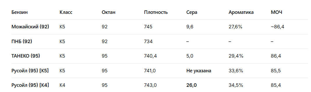

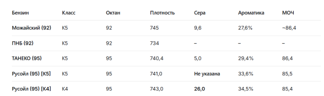

Пока на югах частники продают легкую жижу по 119 рублей за литр, в Подмосковье Нефтьмагистраль радует эталонными заводскими параметрами для 92-го… Здесь плотность — 745 кг/м³. Кальмиус, помнишь свои 734 на PNB?
v_gildenberg, ну ты и счастливчик, брат! Искренне рад за тебя. Поздравляю с такой находкой — это реально голубая кровь среди топлива.
Можайский бензин. топливо, которое: сера 9,6 мг/кг, бензол 0,34%, плотность 745, ароматика 27,6%. Даже нагара не будет, и тяга с 92-м на атмосфернике просто великолепна. Ровных дорог и надежных заправок, только такие партии, как у тебя!
я тут таблицу сравнения набросал, 92й из Подмосковья, как 95й от Танеко в Краснодаре)))) октановое по моторному методу одинаковое, Можайский бензин по факту 95й)))) :*THUMBS UP*:
Кстати на PNB сегодня 92й завезли, по 98.50 р / литр, очереди нет (9 утра)

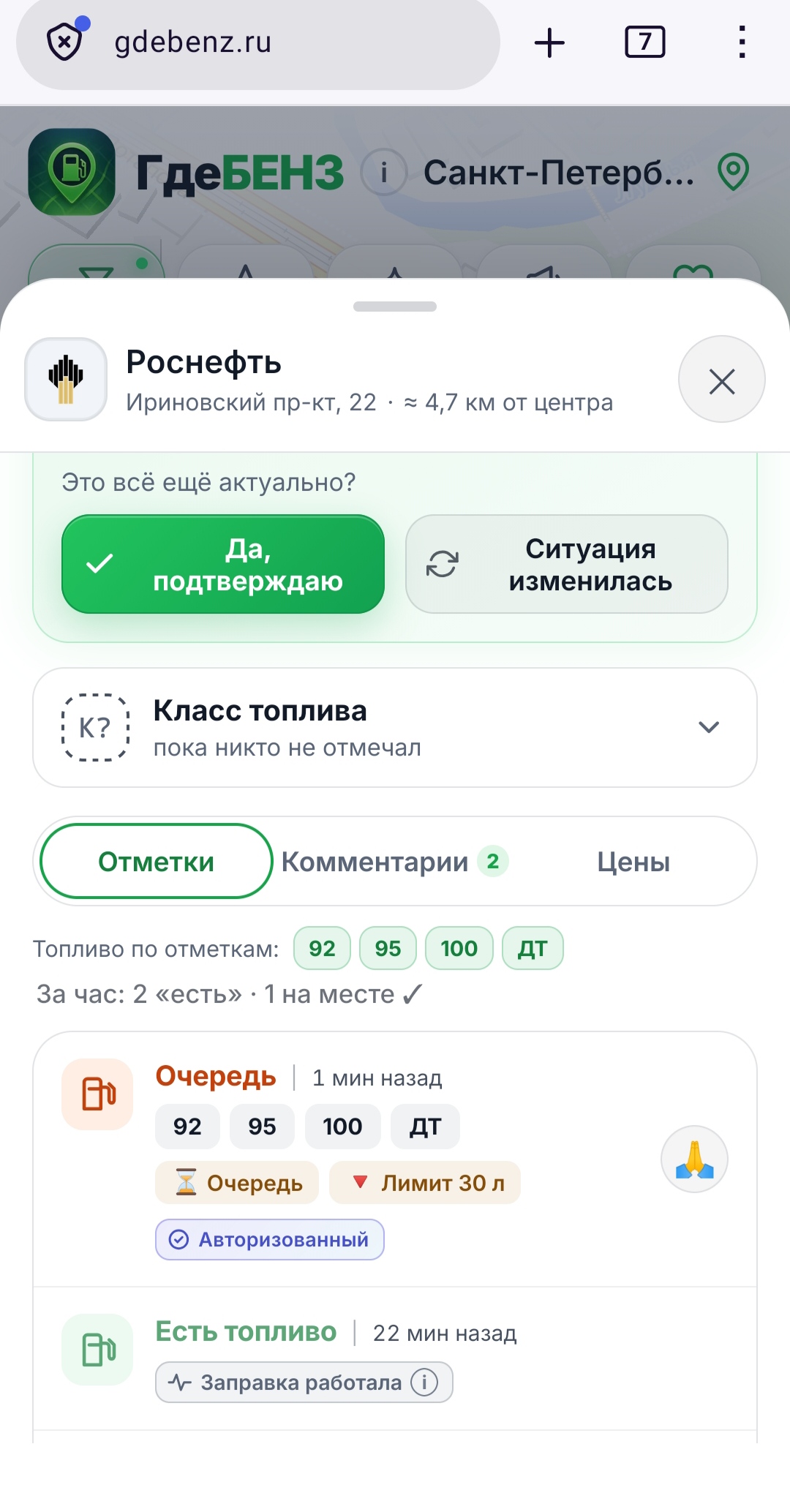

Учу пользоваться современными средствами для спокойной заправки. Не будет работать в городах, где колхозные дебилы живут.
Идём на сайт https://gdebenz.ru/ ставим фильтр нужного вида бензина, на карте смотрим свежесть отзыва
Игнорируем информацию если она старше часа. Едем сразу, приезжаем на полупустую заправку
Уезжаем довольные, время в очереди 15 минут
При этом на соседних заправках хвост может быть и по полкилометра :=-O:
#870025 Колхозник 08 сен 2026, 15:43
М-да, дожили...
#870026 Максим П. 08 сен 2026, 15:45
Это лотерея, пока едешь, очередь может собраться, и сидеть еще мониторить, когда же кто-то пометит.
#870029 Придача 08 сен 2026, 15:53
Беда в том, что данная информация бесполезна в регионах где с бензином проблемы.
Вариант 1 - бензина нет, значит информация бесполезна.
Вариант 2 - бензин есть, очередь на полсуток, значит информация бесполезна.
Вариант 3 - бензин есть, очереди нет (почти нет), значит информация бесполезна, ибо ложь ::-D:
#870032 v_gildenberg 08 сен 2026, 17:13
Придача: Беда в том, что данная информация бесполезна в регионах где с бензином проблемы.
"Бензин, мне очень нужен бензин", - размышлял Штирлиц, проезжая очередную заправку на Берлинской объездной. Но на всех заправках висела одна и та же надпись:
"Es gibt kein Benzin" :=-O:
#870033 seregathebest 08 сен 2026, 17:22
Максим П. » 08-09-2026, 16:45:Это лотерея, пока едешь, очередь может собраться, и сидеть еще мониторить, когда же кто-то пометит.
Правильно мыслите. Поэтому нужно выбирать свежайшие отзывы с заправок, которые поблизости в текущий момент
