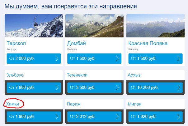

#404540 v_gildenberg 28 ноя 2016, 22:58
Не в обиду Товарищу Евгению, конечно же! Химки так скромно заняли первую десятку в одном "букинговом" сервисе! А там до мирового господства рукой подать!
