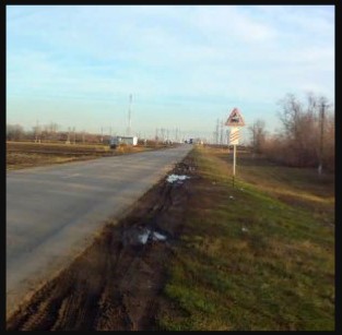

#486041 v_gildenberg 06 июл 2018, 12:07
Не знаю - при чем тут локомотив? Двухпутный электрофицированный участок, который всегда забит летом пассажирскими допами и грузовыми поездами к портам Черного моря. Судя по фотографии с гугл-карты
данный переезд был неохраняемый без шлагбаума, что как бы намекает тот знак 1.2. Если я правильно идентифицировал это место.
Очень странно, что участок с такой интенсивностью в принципе мог быть неохраняемым. Я сейчас листаю всю информацию по переездам и их категориям. Но подозреваю - что возможно все переезды на СКЖД в пределах Краснодарского региона должны быть обязательно охраняемые с дежурными по переезду. Это совершенно не та экономия на персонале. И капвложения в безопасность движения должны быть просто обязательны. Грузоотправители, соболезнуя родным и близким погибшим и пострадавшим, задаются вопросами - а если последствия были более трагичными? А есть еще и грузы. А у многих груз законтрактован: зерно, нефть, нефтепродукты.... Очень печально.
Блин! А я тут про шлагбаум-нож писал. ::-(:

Так да, но проблема в том, что переезд бы неохраняемым от слова СОВСЕМ.
