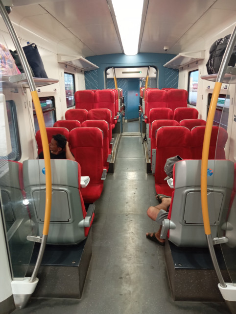

Салон низкопрольного дизель поезда в Македонии. Никаких ступенек при переходе из вагона в вагон над тележкой нет. Плавный ровный подъем. По три ступеньки есть только в части головных вагонов, ближе к кабине, потому что там дизель под полом.

Зато дурацкие подиумы, со всеми вытекающими (сокращение количества сидячих мест, неудобство размещения пассажиров и неудобство размещения багажа на местах с перепадами высот). Впрочем, при их пассажиропотоке - там это может и не критично.
И неужели здесь тележки трамвайного типа - без сплошных осей?

Нет там никакого сокращения мест. Нормальная схема 2+2, причем есть и друг за другом, и рожа в рожу за столом. Нормальные кресла, а не Демиховские лавки. Никакого неудобства размещения пассажиров и багажа нет от слова совсем. Есть площадка для колясок и велосипедов, есть стеллажи для большого багажа, есть полки над сиденьями.
Я не знаю сплошные там оси или нет, знаю только что тележки под сочленениями вагонов, кроме передней и задней конечно.

Плавный подъём за сколько метров? Особенно "прекрасно" такое тогда, когда слякоть или ливень, и пол истоптан грязной мокрой обувью. ::-!:

Не знаю сколько метров. Не мерял. Можете по фото померять. Никаких проблем в низкопольном ПС (не в этом конкретно) я в слякоть или ливень не испытывал.
Штадлеры есть очень разные. Крайний раз на Штадлере Flirt ехал в июне из Антрсельвы в Лиенц, фото не делал, т.к. эта тема еще не обсуждалась, но помню, что до туалета ходил через вагоны и ни обо что не спотыкался.
