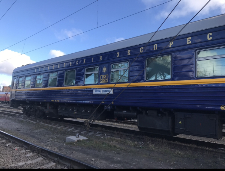

Стас064
Табло на фото КВР-шное. Не с ТВЗ. Значит переделка в Тамбове наверняка. Вроде Пегов на запуске поезда выступал-клялся, что все предусмотрено для охлаждения на стоянках или малых скоростях. Это или вагон электростанция или сами вагоны турпоезда питаются с лока. Я не в курсе. Но на лицо опять брак. Никто и не удивился...

Стас064
"Новый туристический поезд "Сочи" будет обеспечивать комфортные и безопасные поездки пассажиров по железной дороге между знаменитыми курортами Черноморского побережья. Несмотря на то, что состав выполнен в ретро-стилистике, все вагоны оснащены самым современным оборудованием. Это кондиционеры, бесплатный Wi-Fi, индивидуальные розетки и USB-порты для подзарядки гаджетов. Бесперебойная работа всех систем будет обеспечиваться как в пути, так и на стоянках", – отметил Пегов.

v_gildenberg
Стас064: Табло на фото КВР-шное. Не с ТВЗ. Значит переделка в Тамбове наверняка. Вроде Пегов на запуске поезда выступал-клялся, что все предусмотрено для охлаждения на стоянках или малых скоростях. Это или вагон электростанция или сами вагоны турпоезда питаются с лока. Я не в курсе. Но на лицо опять брак. Никто и не удивился...
Вагоны точно переделка тамбовская. Я фото нашел с дзена. Прям бросается в глаза. Кстати кондиционер туда они могли поставить автобусный «хайгер». Его можно на стоянках включать на 20-30 минут. Такие были у ТКС на бывших немцах. Хайгер он слабенький , но так может поддержать низкую температуру. Могли сделать 2 системы мощную вагонную и автобусную

Стас064
https://www.youtube.com/watch?v=sBHNahIP4h8
Вот и отгадка- в каждом вагоне стоит ДГУ. Только долей солярки. Правда, на видео табло в купейнике и кабаке нормальное-ну может разный класс вагонов, разный тюнинг...

v_gildenberg
Стас064: https://www.youtube.com/watch?v=sBHNahIP4h8
Ну это он в 2020 запускал и поезд обслуживался ДОСС. Вагоны там были как вот этот (я их еще в марте 2020 году фотографировал)
Только разве там ДГУ стоит!? Мне всегда представлялось, что это для системы отопления, типа «Альтерен» чтоб печку углем не пришлось топить. К ДГУ проводника тоже не надо подпускать.
Хотя … когда из ДОСС передали в ФПК состав, скорее всего забили на покупку соляры. :=-O: Экс ТКС-вагоны в ФПК также ездили с соляркой, а потом что !? Денег на это не выделяли и потом вообще все демонтировали

Стас064
Это слова Пегова на видео.Во-вторых чотко видно на фото-между главным тормозным и ящиком очевидно с преобразователем для питания кондеем подвешен контейнер с ДГУ. Их было несколько типов. Я помню Ригас Дизелис.
