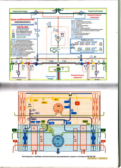

#836973 Стас064 04 сен 2025, 11:25
Возникает вопрос - почему зимой достаточно лишь забора воздуха с тамбурных решеток, а летом надо целую конструкцию открывать !? Ну и поступал бы воздух с одного места - что менялось бы !? Однако вот заставляют делать так, на ТО-2 люк этот закрывать, на весеннем -открывать .
Читайте курс физики.Цикл Карно. Заодно, как говорит, Егор Рогэ, изучите как устроена УКВ на вагоне.Тогда такое писать не будете. В Вашем 2006 уже это добро вовсю работало. И заранее скажу-сейчас уже полно моделей УКВ без этого люка.
