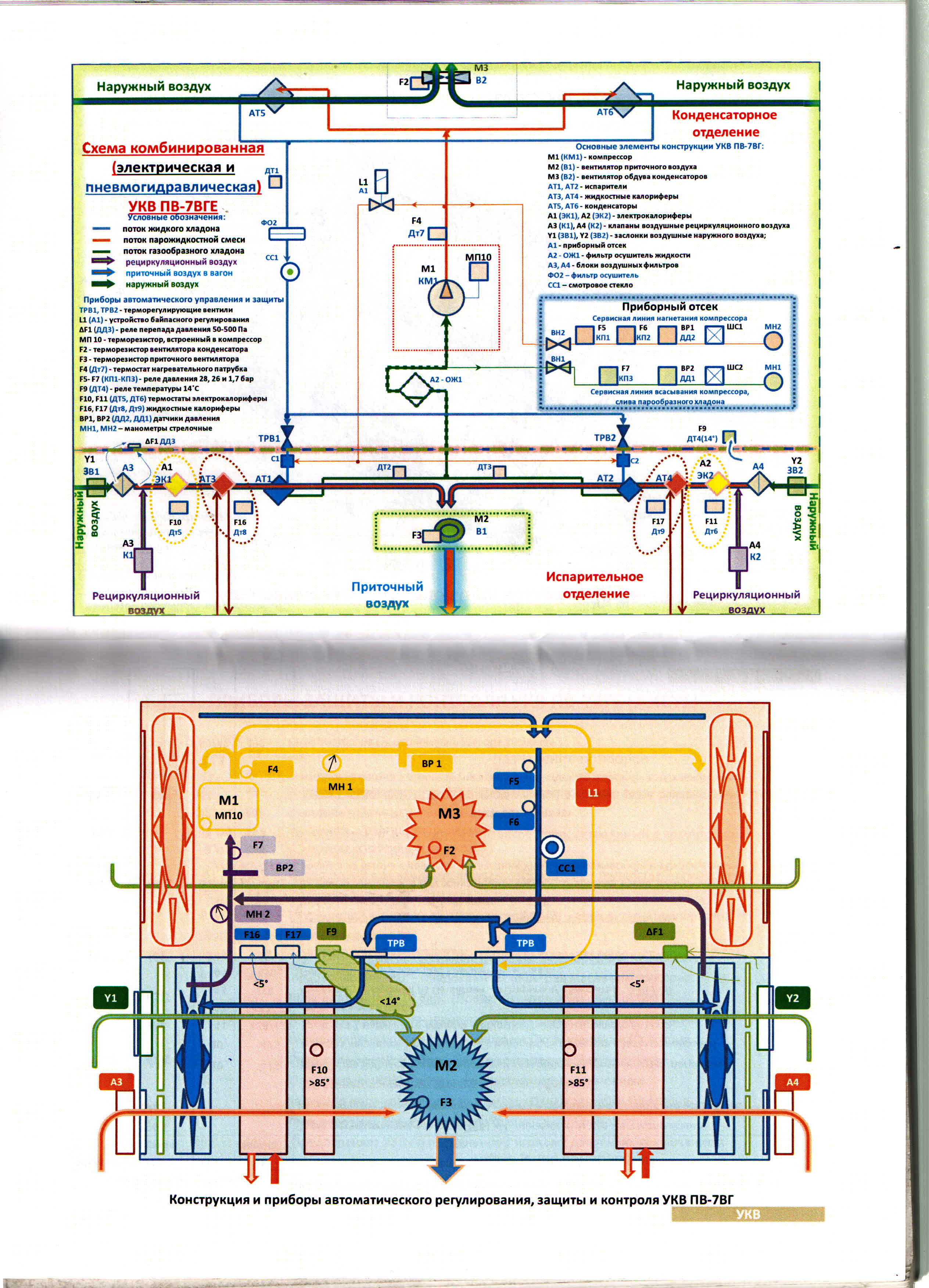

v_gildenberg: Здравствуйте, это же вентиляционный люк! Для системы вентиляции. Зимой его этой крышечкой закрывают (осеннее ТО-2)
Здравствуйте. А почему он тогда не у всех вагонов открыт? И почему его на зиму закрывают? Зимой что, вентиляция не нужна?
Вентиляция зимой работает по схеме 1/3 приточного и 2/3 рециркуляционного воздуха . Достаточно забора через жалюзи над тамбуром.
#836911 Стас064 03 сен 2025, 20:38
БАРСИК:
Это не вентиляционный люк. Это люк вентилятора конденсатора. Осенью его закрывают, весной у всех открывают. Если не открыть- холодильная машина работать не будет (частый косяк сибиряков-у них холодно, у нас уже плюс 25грд.)
На зиму его закрывают от снега и наледи.
Вот это, мне кажется, ближе к истине.
А какой конденсатор с вентилятором в пассвагоне?

Ну пусть так - но сути это не меняет. Опечатка наверное - кондиционера
#836938 Стас064 03 сен 2025, 21:36
Суть радикально меняется-при закрытом люке приточная вентиляция работает штатно.. Воздухозабор осуществляется с маленьких боковых решеток над рабочим тамбуром. С больших решеток происходит забор воздуха для того же охлаждения ВК.
Холодильная машина. Кондиционер-бытовое название. Приточка это не кондиционер.
Не меняется. Возникает вопрос - почему зимой достаточно лишь забора воздуха с тамбурных решеток, а летом надо целую конструкцию открывать !? Ну и поступал бы воздух с одного места - что менялось бы !? Однако вот заставляют делать так, на ТО-2 люк этот закрывать, на весеннем -открывать .
#836973 Стас064 04 сен 2025, 11:25
Читайте курс физики.Цикл Карно. Заодно, как говорит, Егор Рогэ, изучите как устроена УКВ на вагоне.Тогда такое писать не будете. В Вашем 2006 уже это добро вовсю работало. И заранее скажу-сейчас уже полно моделей УКВ без этого люка.
