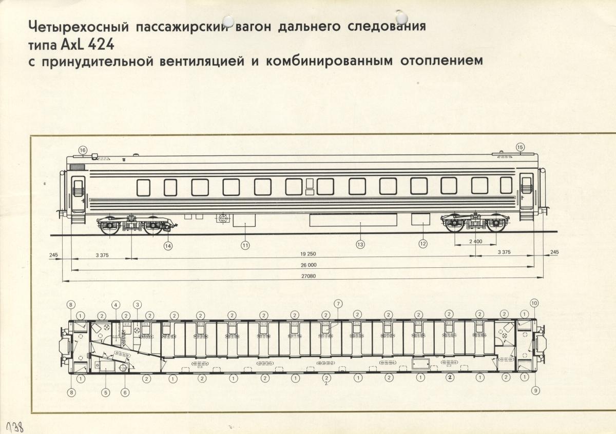

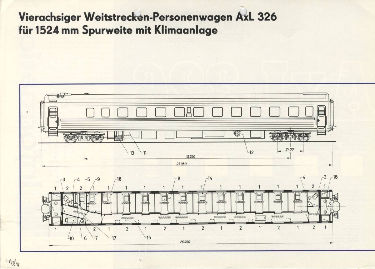

Оказывается, в начале 70-х у "Аммендорфа" были разработки 42-местных вагонов для СССР, модели AxL424 и AxL326, но, видимо, по каким-то причинам не пошли.
Буклет 1972 года, модель AxL424.

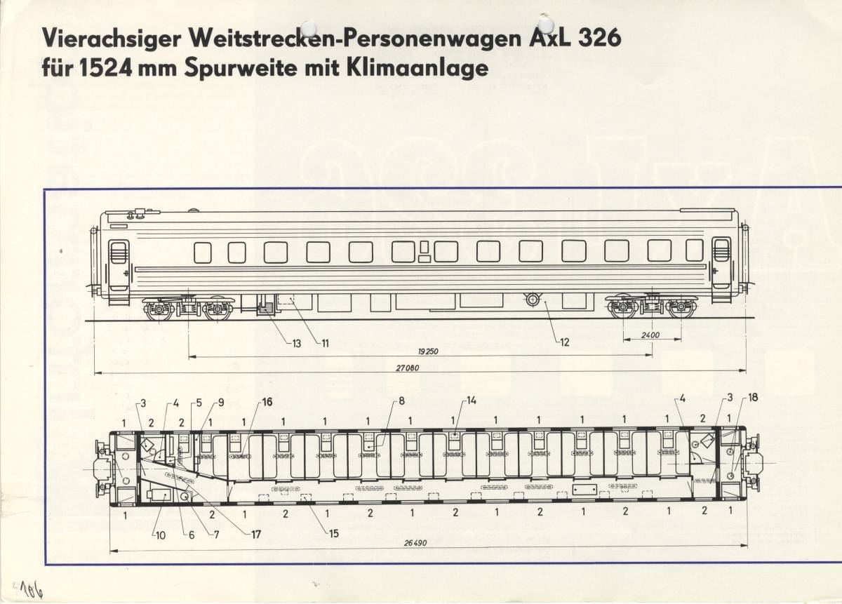

#100021 Антон Ефимов 27 мар 2011, 17:07
Буклет 1972 года, модель AxL326.
#100024 Slon 27 мар 2011, 17:38
У меня есть предположение, что вагон на 40+2 места получился длиннее, чем можно... И хотя крюковцы уступают несильно, но тем не менее, ТВЗ не стал (пока?) строить такую длину.
