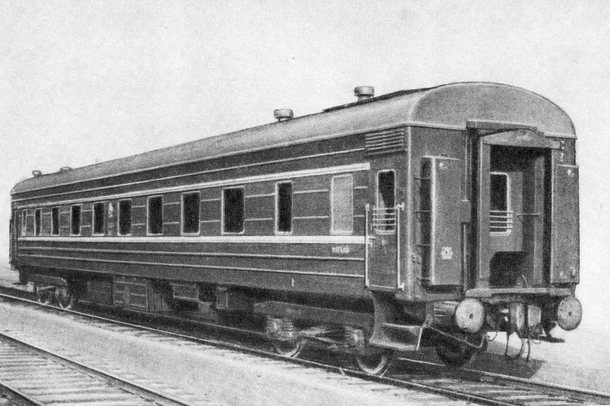

1. Мягкий купейный, тип I - заводское обозначение, предположительно, 15 сб. Тип I - это обозначение из каталога 1955 года. Видимо, потому что есть еще вагоны типа II (пр-ва ГДР) и типа III (пр-ва Дьёр) с аналогичными характеристиками.
Вагон строился в 1948-1950(?)-1955 годах.
Тара 57 тонн, 32 места (8 купе). Без кондиционера. Габарит 0-T.
Характерные особенности - опускные форточки; 11/11 окон с обеих сторон; 7 гофр; 1 угольный шкаф со стороны котельного, вентканалы на крыше в виде грибков (над коридором 3 группы по 3 штуки); решетка над дверью рабочего тамбура; металлическая переходная площадка; отопление водяное. Чертеж есть в общеизвестных сборниках 1955 и 1963 годов. Можно посмотреть на сайте Кирилла Кравченко.

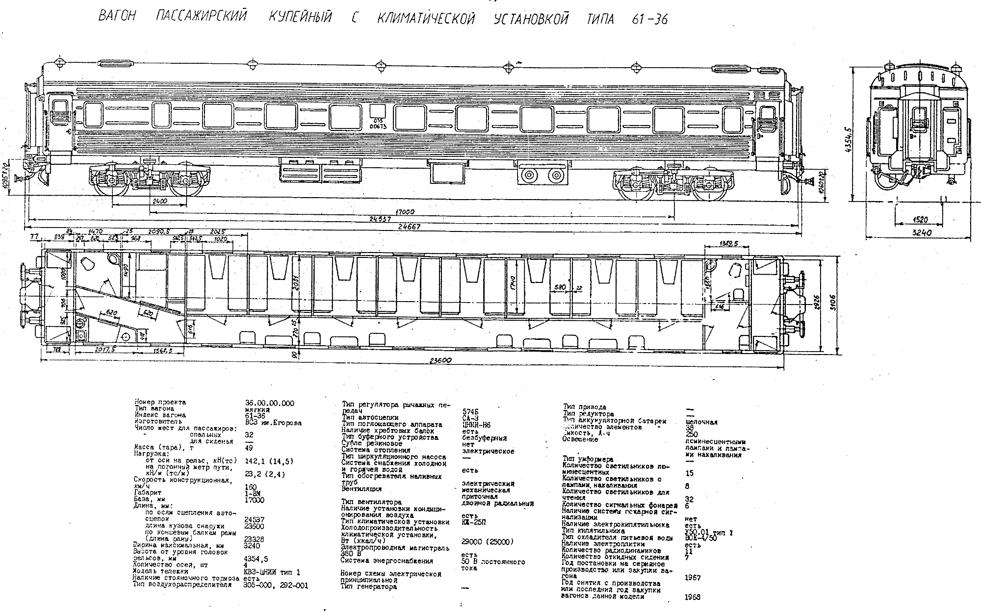

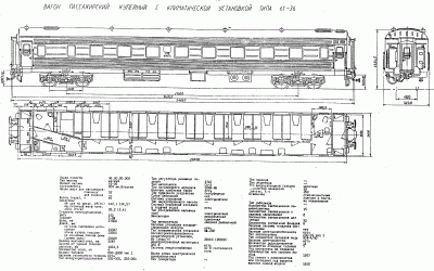

4. Мягкий с кондиционером - модель 61-36.
Вагон строился в 1967-1968 годах.
Тара 49 тонн, 32 места (8 купе). Габарит 1-ВМ.
Характерные особенности - 11 гофр (2 гофра между окон); 11/11 окон (в т.ч. 1 в котельном); 4 шкафа снаружи; всего 4 "грибка" над проходом; металлическая переходная площадка и трапецевидные буфера; отопление электрическое.
Чертеж:
Фото как таковых нет, но вагон очень похож на "миксты" 23 сб и 61-504, уловить разницу можно только глядя на подвагонное оборудование, гофры и межвагонные переходы.

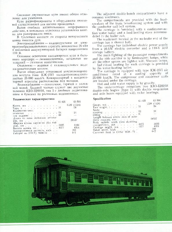

Также приложу буклетик по моделям 61-425 и 61-504:

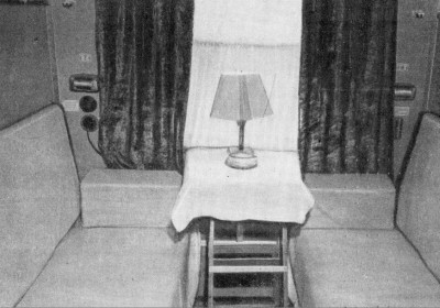

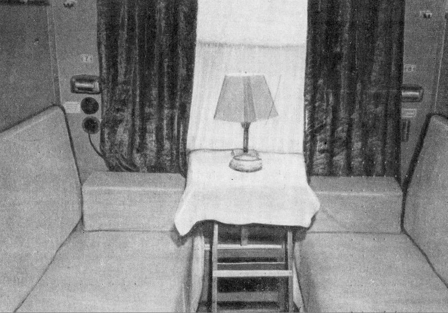

И пару фотографий вагона модели 15сб 1961 года:

Кстати, у меня к вам вопрос по вашей третьей фотографии? Точно ли это 15сб? Похоже, что диваны слева и справа одинаковые, симметричные. А у 16-местного "егоровца" один из диванов должен быть коротким... Может, фото относится к 32-местному вагону?
#107066 Антон Ефимов 16 июн 2011, 23:53
Wowan:Но и не венгр - у венгерских "мягких" вентканалы на крыше другие - "кукуки" или как они там правильно называются. А здесь обычные "грибки" Чеснокова.
Грибки-то грибками, но и тот альбом 1963 года - не эталон. Так надпись "Мест спальных 32" вкупе со сдвигающимися по-вертикали (не откидными) форточками весьма характерны для Дьера конца 50-х, проверено эпизодами из кинофильмов, где в кадр попали г.в. и завод постройки. Впрочем тут на самом деле выбрать однозначно трудно.
Так к слову, если смотрели фильм "Над тиссой" (1958), то там в начале составчик из новеньких венгров кажут (видны надписи о г.в. и заводе), жаль только дефлекторов не видно. Еще припоминаю фильм "Государственный преступник" (1964 г): там тоже "венгр" показан, но уже постарше, с двумя гофрами выше окон, зато с частоколом грибков на крыше. И что характерно, не под один чертеж этого справочника не подпадает. Так что...
Wowan:Кстати, у меня к вам вопрос по вашей третьей фотографии? Точно ли это 15сб? Похоже, что диваны слева и справа одинаковые, симметричные. А у 16-местного "егоровца" один из диванов должен быть коротким... Может, фото относится к 32-местному вагону?
У меня так записано. Проверить это не возможно.
