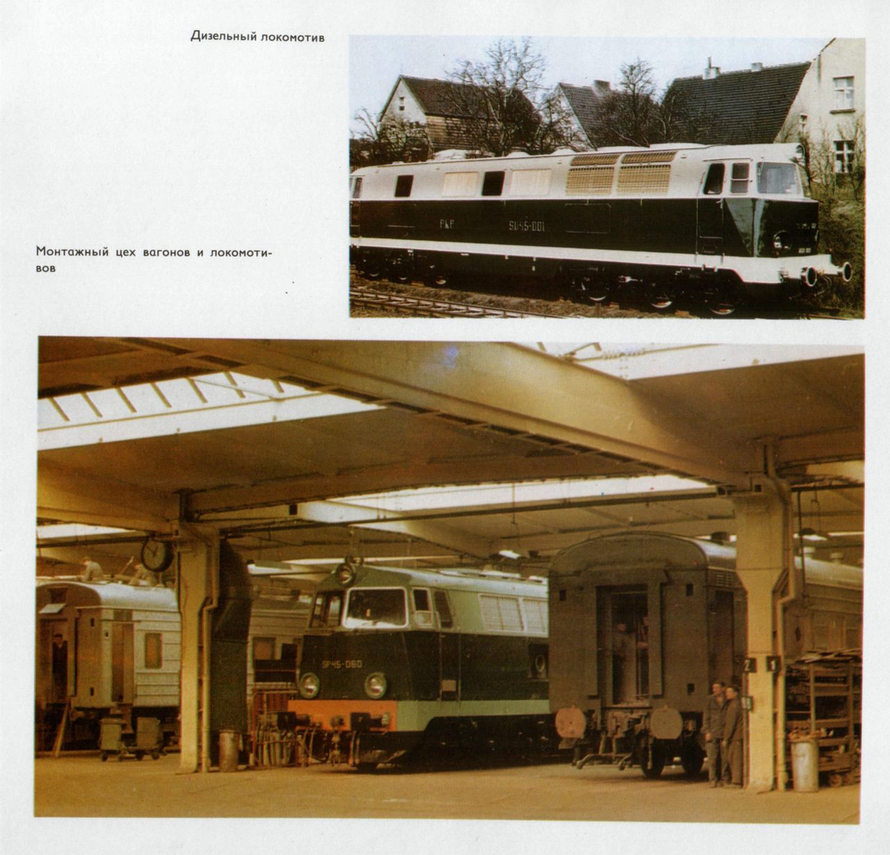

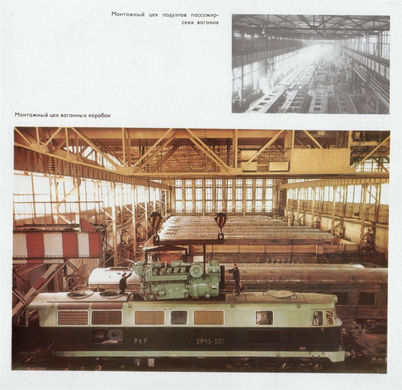

Продукция ПНР:
Цехи завода им. Цегельского, г. Познань, ПНР, 70-е гг., сканы с заводского каталога сделаны Димой Орловым:

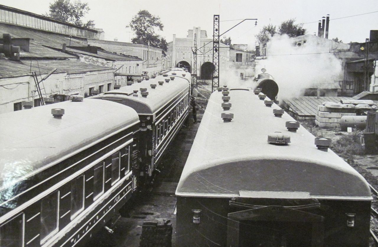

Антон Ефимов:Цехи завода им. Цегельского, г. Познань, ПНР, 70-е гг., сканы с заводского каталога сделаны Димой Орловым:
Спасибо за уникальную информацию!
Я так понимаю, на цветных сканах - более современные вагоны серии 900-й серии (виден промежуток между узким окном в котельном и следующим окном в косом коридоре). А вот на первом черно-белом фото - похоже, более старый вагон (Антон выкладывал фото модели 66W).
