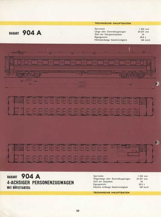

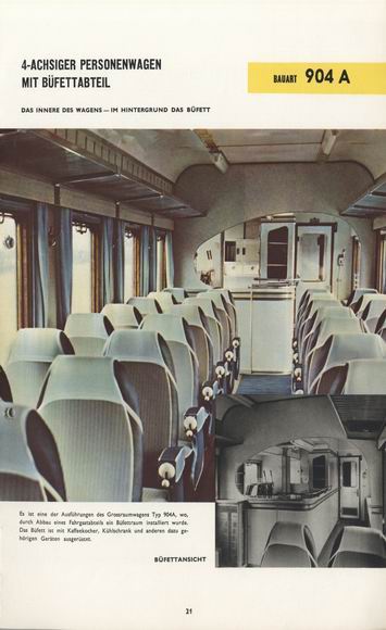

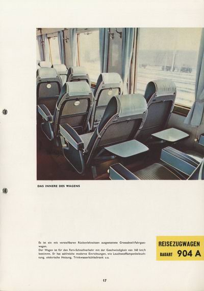

А вот интересно, польские межобластные где-нибудь остались с мягкими креслами внутри (без переделки)? Вот такой скажем модели: 904А. Хотя, постойте, он же с буфетом строился. Мда, бред несу... Наверное нигде уже нет... ::-(:

SZD_1986:А вот интересно, польские межобластные где-нибудь остались с мягкими креслами внутри (без переделки)?
Я такие только в "Юности" видал... Да-а-авно. А ещё в поезде Москва - Дубна в 80-х.
