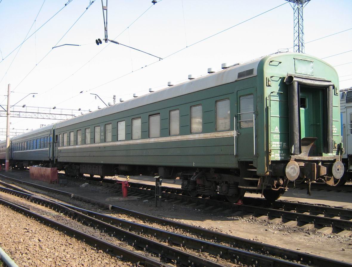

#119960 SZD_1986 07 окт 2011, 16:15
А я тебе что говорил??? Со мной ДРУЖИТЬ надо, ещё не то узнаешь!!! ::-D: При чём какой смысл всего-то 1-2 дефлектора при ремонте менять ИМЕННО над туалетом и "служебкой", тогда уж все и сразу! Да и потом найти дефлектор новый и исправный в депо при ДР целая проблема как оказалось. Завод тоже я заметил, не меняет, а если и меняет, только на тип "ТВЗ". А так: там везде немецкие стоят. Вот тебе другой пример моего фото (вагона) с твоего любимого "Паровоза ИС" (это оригинал уменьшенный, я его когда-то там по дурости разместил). Тоже РОДНОЙ немецкий дефлектор. Вагон, заметь, никакие КВР НЕ проходил. Деформация вообще редко встречается у дефлекторов, те более у этих здоровенных Чеснокова. Новый искать никто не будет особо. Один раз в депо вообще вместо новых дефлекторов (спёр кто-то все сразу на крыше) навесили чехлы брезентовые на вытяжные трубы и привязали крепко. Бедные пассажиры... :=-O:
47D/K построен в 1979 году.

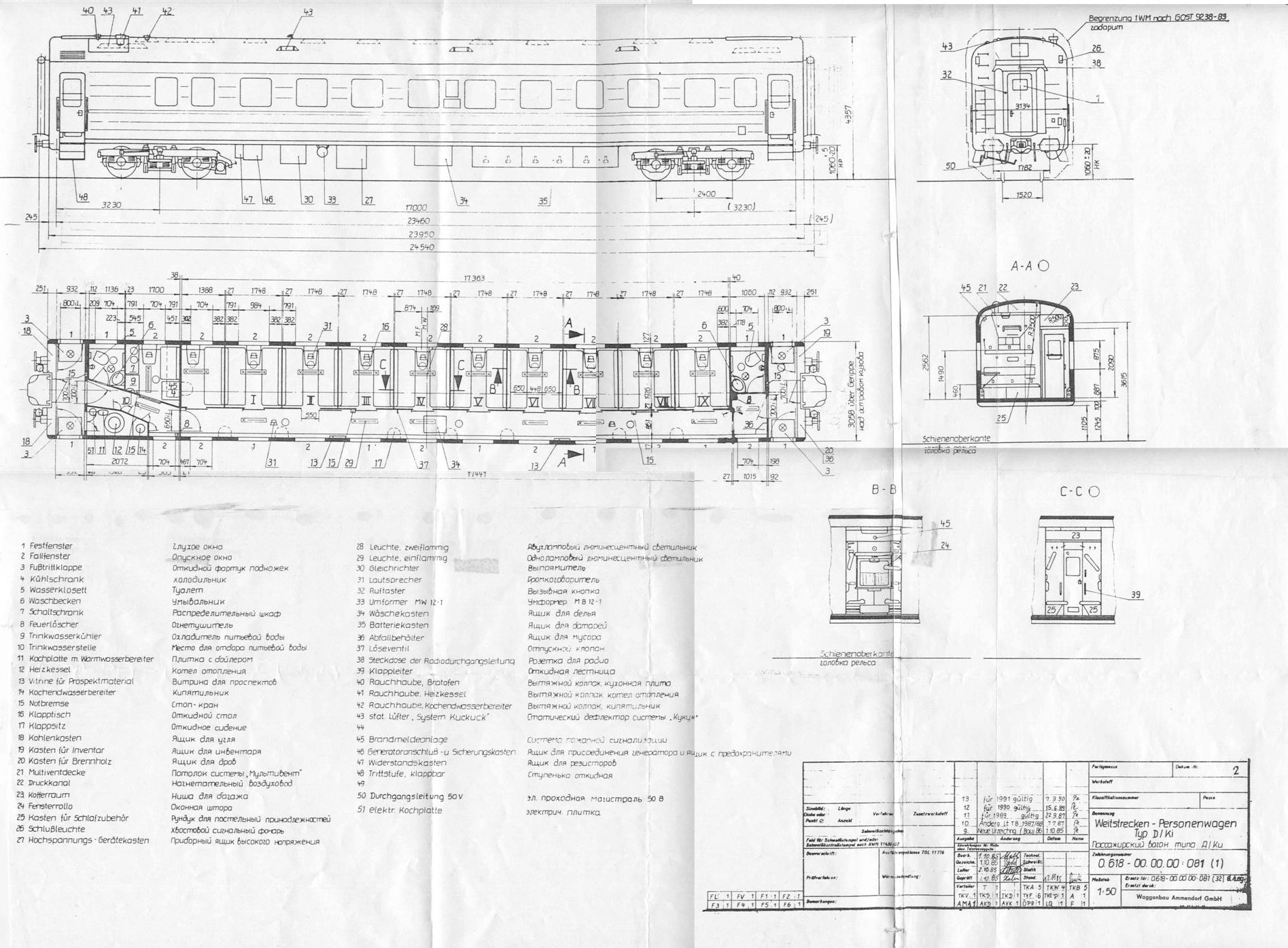

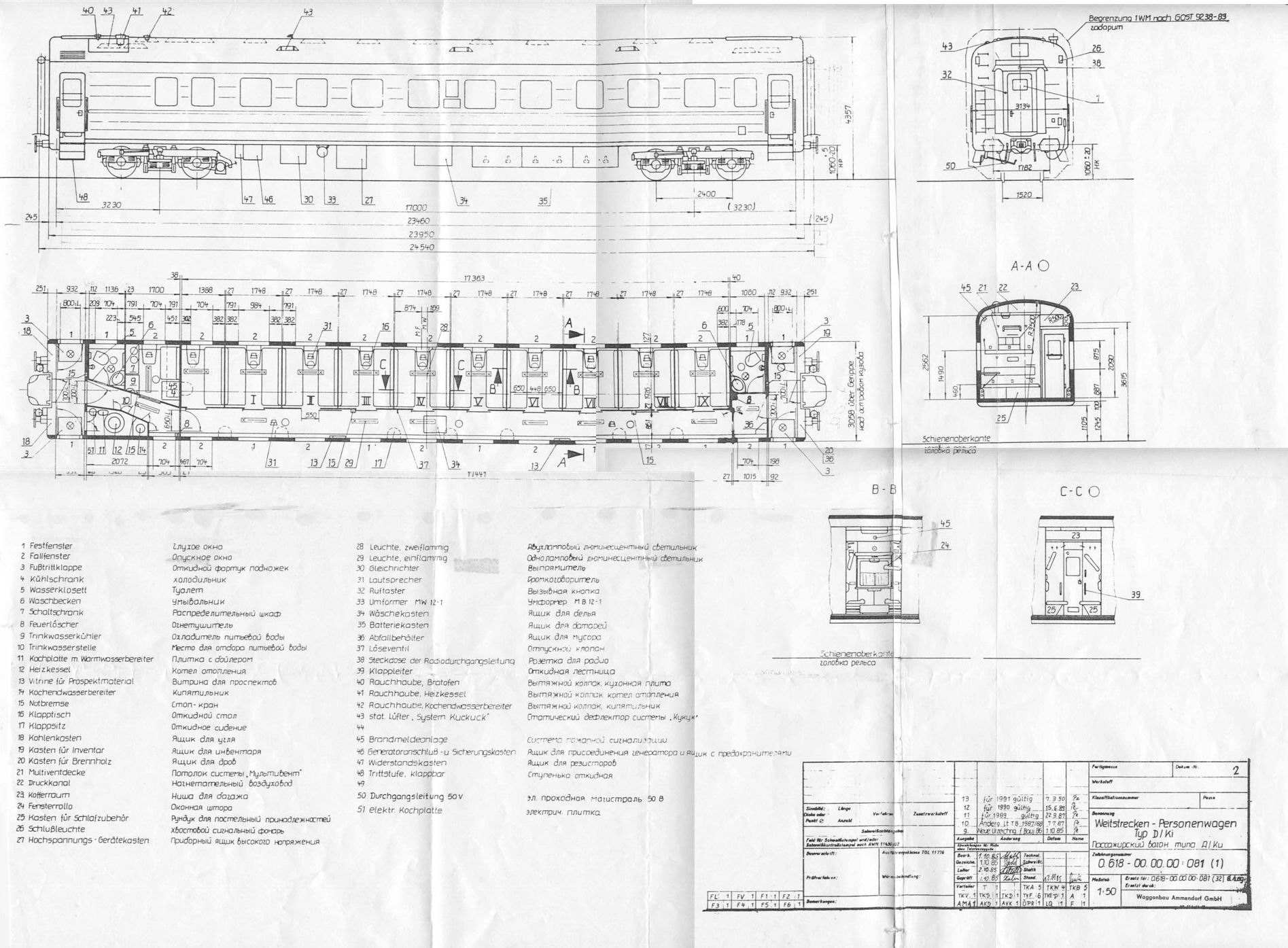

#120607 Антон Ефимов 15 окт 2011, 19:58
Чертеж вагона модели 47D/ki, Waggonbau Ammendorf GmbH. Преобразование в GmbH (Общество с Ограниченной Ответственностью), напомню, случилось в июне 1990 года.
