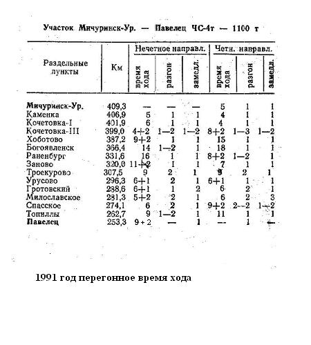

Перегонное время хода
Перегонное время хода по участку Павелец-Мичуринск ЮВЖД 1991 год
#152818 Владимир Дукин 21 сен 2012, 03:07
Перегонное время хода 2009 г.
#152819 Владимир Дукин 21 сен 2012, 03:22
2003 год пасс нечёт/чёт гру нечёт/чёт расстояние кол-во путей на перегоне перегон
22820 60300 11 0 9 0 13 0 11 0 9.4 0.0 0.0 1 1 Павелец-Тульск.-Топиллы
