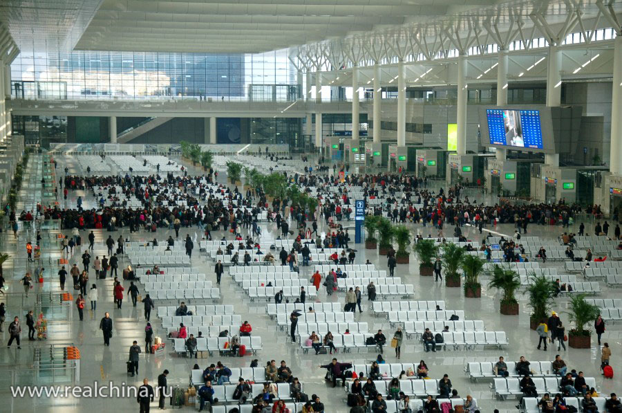

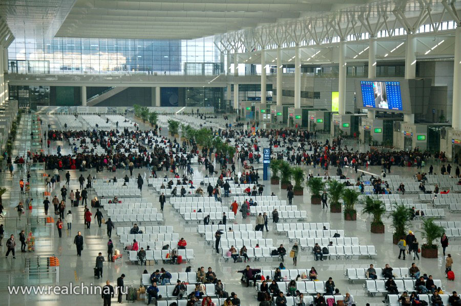

Опыт любой страны на данную тему будет полезен. На Китай можно взглянуть, там есть чему поучиться, у них обширная, постоянно увеличивающаяся система скоростных ЖД. http://www.realchina.ru/archives/2684

DA2008:На Китай можно взглянуть, там есть чему поучиться, у них обширная, постоянно увеличивающаяся система скоростных ЖД. http://www.realchina.ru/archives/2684
В Китае не был - не скажу. Но вопрос вот в чём: кто может прибрать в поезде - за 1 минуту?

Потому что проводники должны уже принять вагоны, и заранее всё проверить, чтоб начать посадку. Так везде, в том числе - в авиации.
Не надо утрировать: половину работы выполнят проводники
Это старая норма. ГОСТ надо менять. Например, в чём заключается работа проводника Экспресса? Проверить чистоту в вагоне? Уборкой и подготовительными операциями должны заниматься другие работники, а задача проводника работать с пассажирами в пути.
Чтобы встретить паксов - надо внутри уже быть.
Что бы встретить пассажиров надо стоять у входа на платформу и считывать штрих-код с билета, чуть раньше проверить багаж, проводникам там делать не чего. Далее пассажиры подходят к своим вагонам (по номерам) и проходят внутрь. Вся проверка билетов производится до того как пассажир оказался на платформе (посторонних на платформе нет). После того как пассажиры сели и поезд тронулся, проводник может ещё раз взглянуть на билет, но погоды это не делает.
