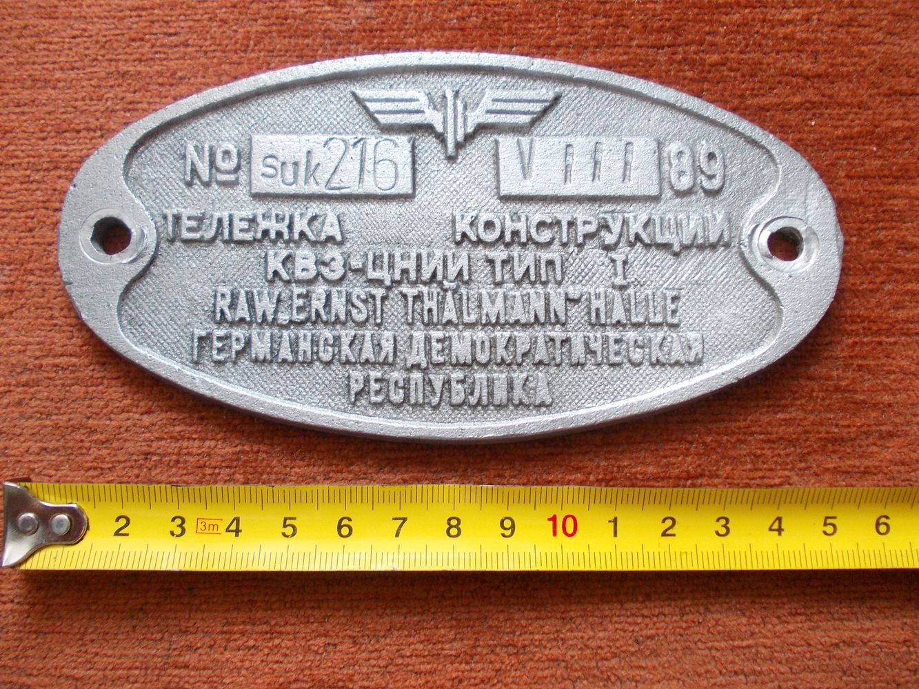

#388534 просто Вова 19 авг 2016, 14:36
tk:
просто Вова: Вагон-ресторан аммендорф 1987 года выпуска в составе поезда №238 Москва-Анапа и странная табличка на телеге(кто может,подскажите):
Да вполне обычная табличка тележки вагона из Аммендорфа, кстати. Их в RAW Halle (ремонтное депо Галле) довольно массово выпускали. На колею 1435 мм таких "родных" тележек вообще большинство, насколько я понимаю.
Такая же, но в нормальном виде :;-):
( подсмотрено на http://forums-su.com/viewtopic.php?f=167&t=634520 )
Спасибо!Просто потом для интереса прошёлся по остальным,там были в основном просто таблички"Тележка конструкции КВЗ-ЦНИИ"

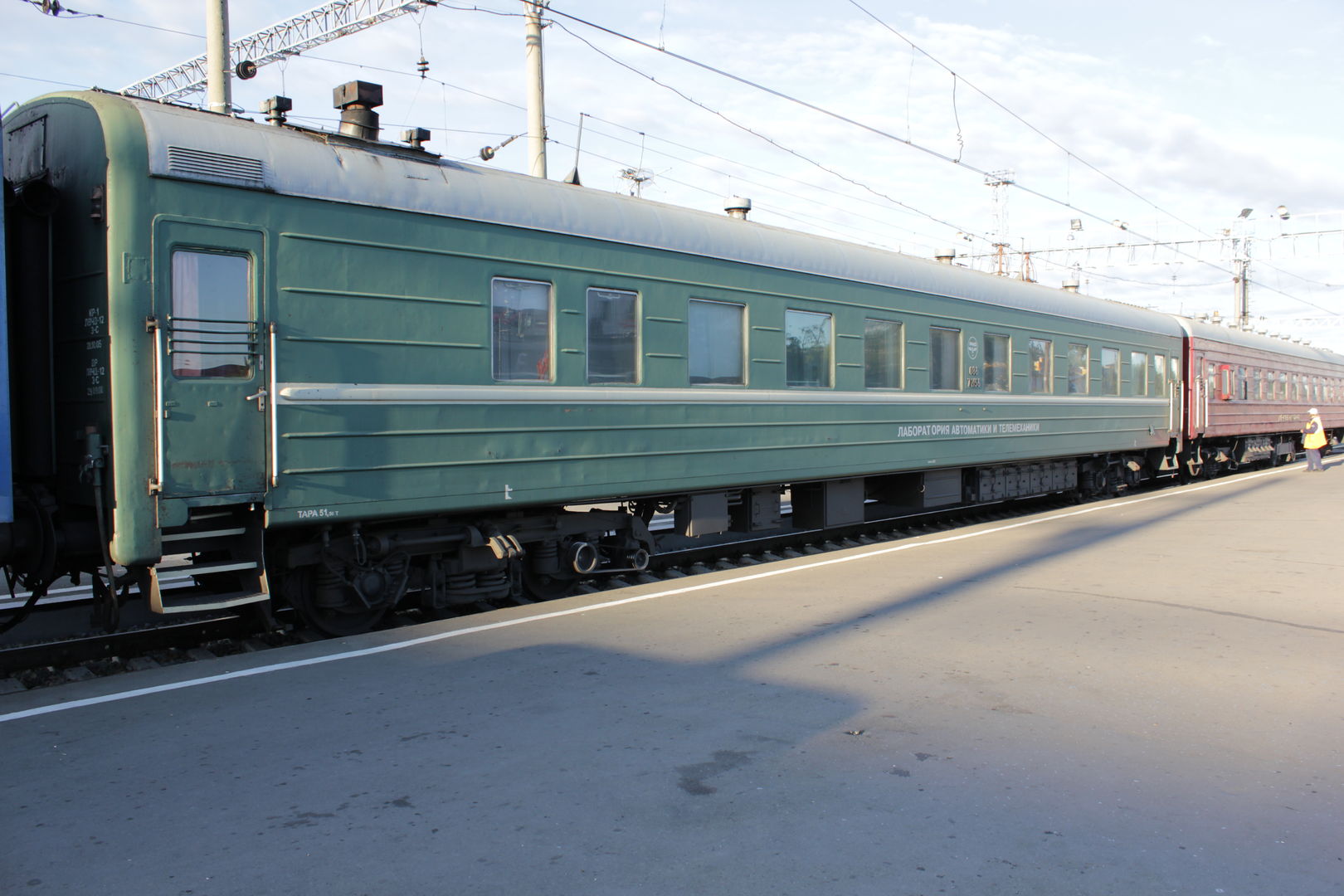

#390105 Phil 29 авг 2016, 21:37
Вагон в составе поезда 350-А, С-Петербург-Костомукша. 22/08/16 г.
С наилучшими пожеланиями.
Phil.

#390231 Phil 30 авг 2016, 21:12
Wowan:
Phil: Здравствуйте уважаемые эксперты.
Правильно ли я перечисляю особенности экстерьера "белого" аммендорфа, типа 47 D/k, середины 70-х годов. Ничего ли не упускаю, или не называю лишнего.
Всё верно. Я бы добавил два пункта, если речь именно о середине семидесятых:
1. Нет окна в котельном отделении (в среднем по больнице — примета вагонов с 1972 года, но зависит от модели).
2. Длинный, по всей длине кузова, отлив на стыке крыши и боковой стенки кузова (до 1977 года).
Буфера с завода были таки круглые.
Спасибо. Ну в общем я описывал вот этот и подобный ему примеры, правда тут на крыше что-то наворочено, под "грибами" вытяжных колпаков.. прямой лист какой-то, будто бы самопал какой...
Насчёт отливов по всей длине не совсем понял: по всему периметру вагона имеется в виду - круговой, или единый по всей длине боковых стен, без отдельных жёлобков над входными дверями?
Phil.
#390264 Wowan 31 авг 2016, 01:47
Конкретно этот вагон более поздний: 1978 года примерно. Отлив заканчивается на уровне двери, не доходя до края кузова. У вагонов до 1977 года отлив длиннее.
А вы таблички случайно не снимаете? У верхнего «Гёрлица» на Костомукшу даже тамбурная дверь открыта для пущей освещённости и удобства. )

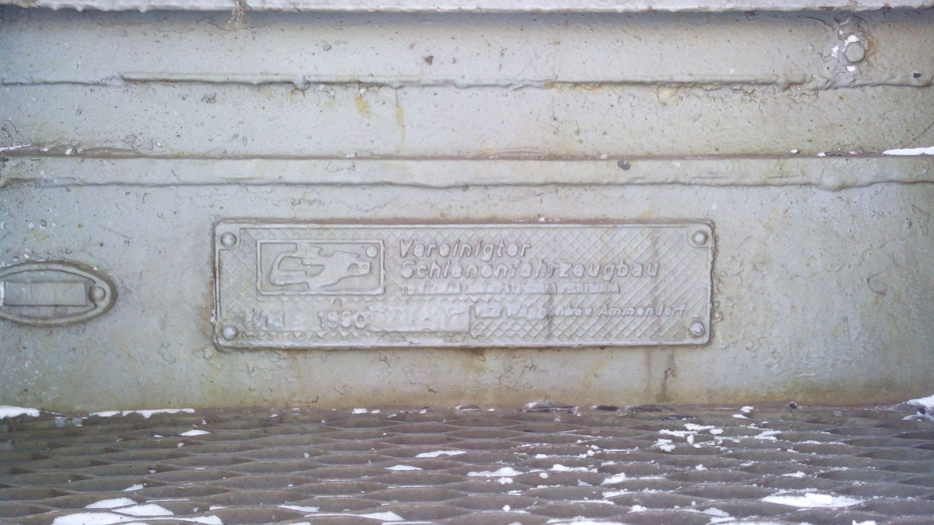

Но, вот табличка снятая прошлой зимой, тот же поезд:
Вагон в составе поезда 350-А, С-Петербург-Костомукша. 07/01/16 г.
Phil.
#390316 Wowan 31 авг 2016, 15:32
Ну таблички нужны для точной датировки и определения модели. По внешним признакам можно ошибиться лет на двадцать. Поэтому табличка без вагона тоже пользы не несёт: мало ли, к чему она относилась. )

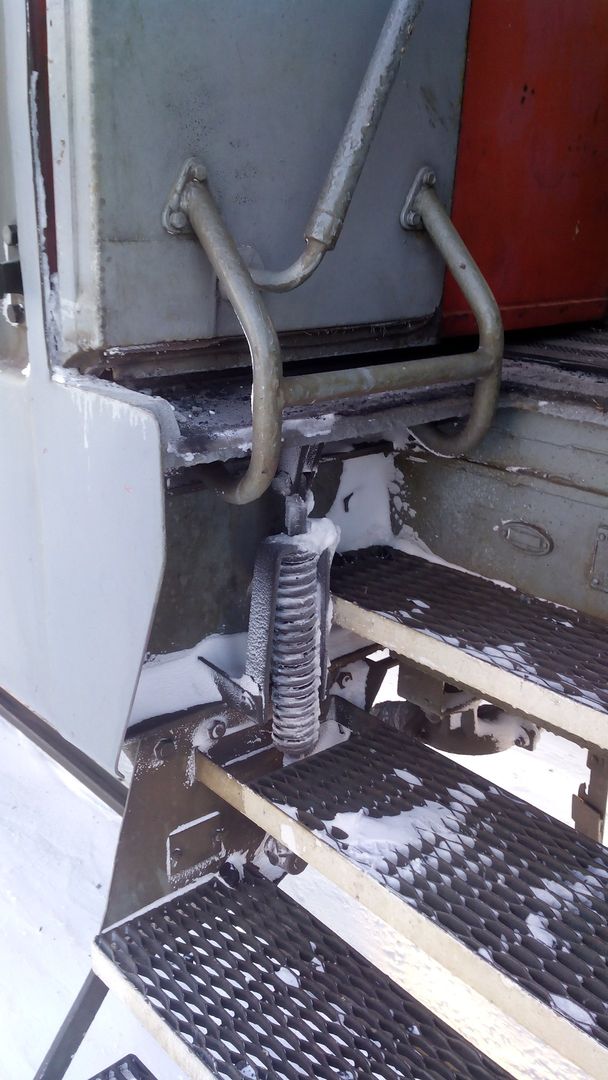

#390335 Phil 31 авг 2016, 16:48
Wowan: Ну таблички нужны для точной датировки и определения модели. По внешним признакам можно ошибиться лет на двадцать. Поэтому табличка без вагона тоже пользы не несёт: мало ли, к чему она относилась. )

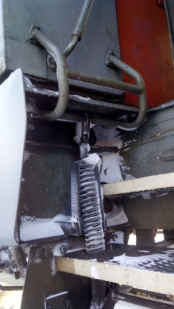

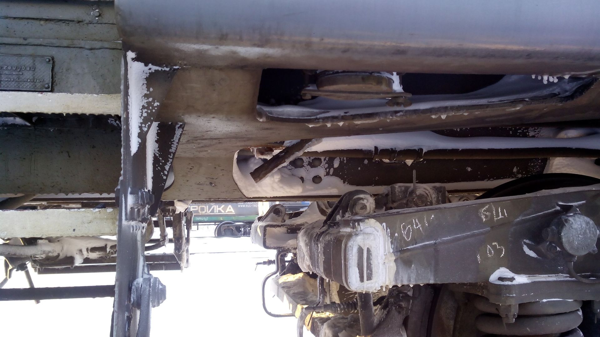

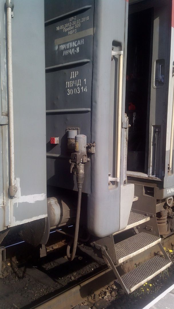

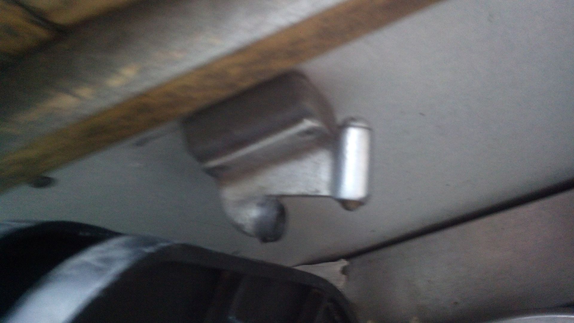

Теперь-то мы с вами точно не ошибёмся лет на 20, глядя на табличку). Относится она, коли не приляпали другую:), к вагону модели K/ki, постройки 90 г., завода Аммендорф, если правильно разглядел. Как выглядит Аммендорф K/ki 90-го года - можно представить)

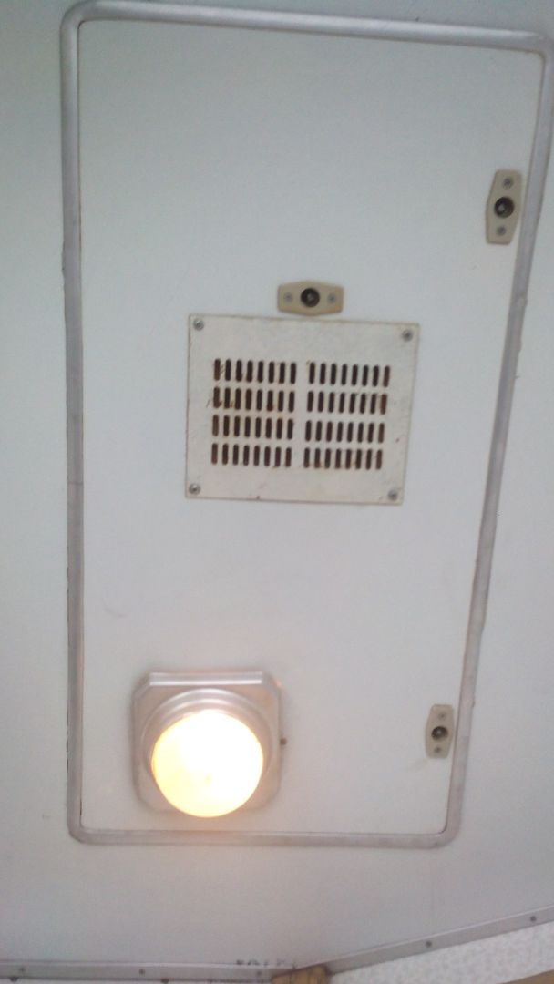

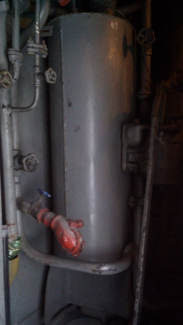

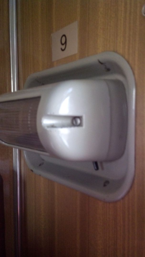

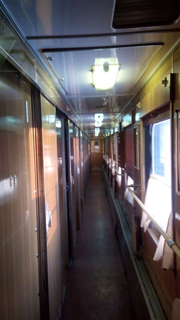

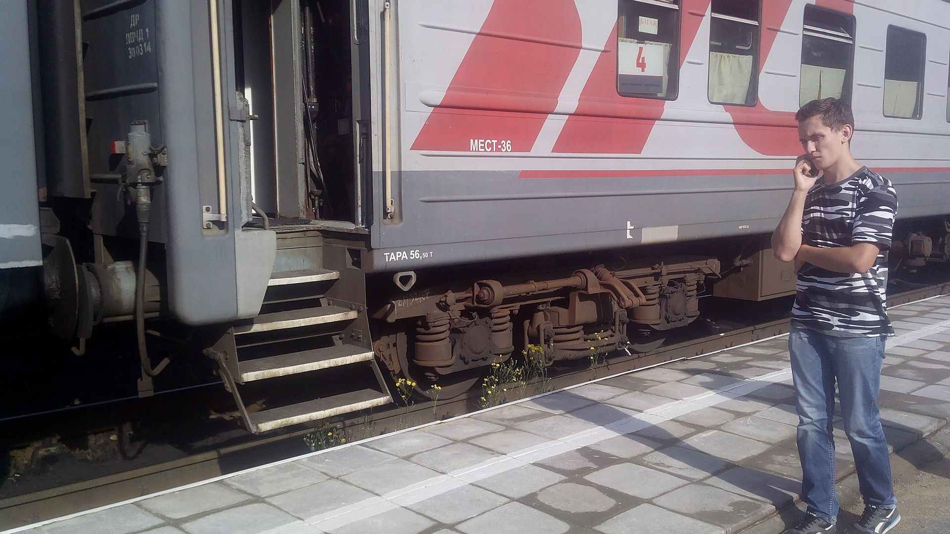

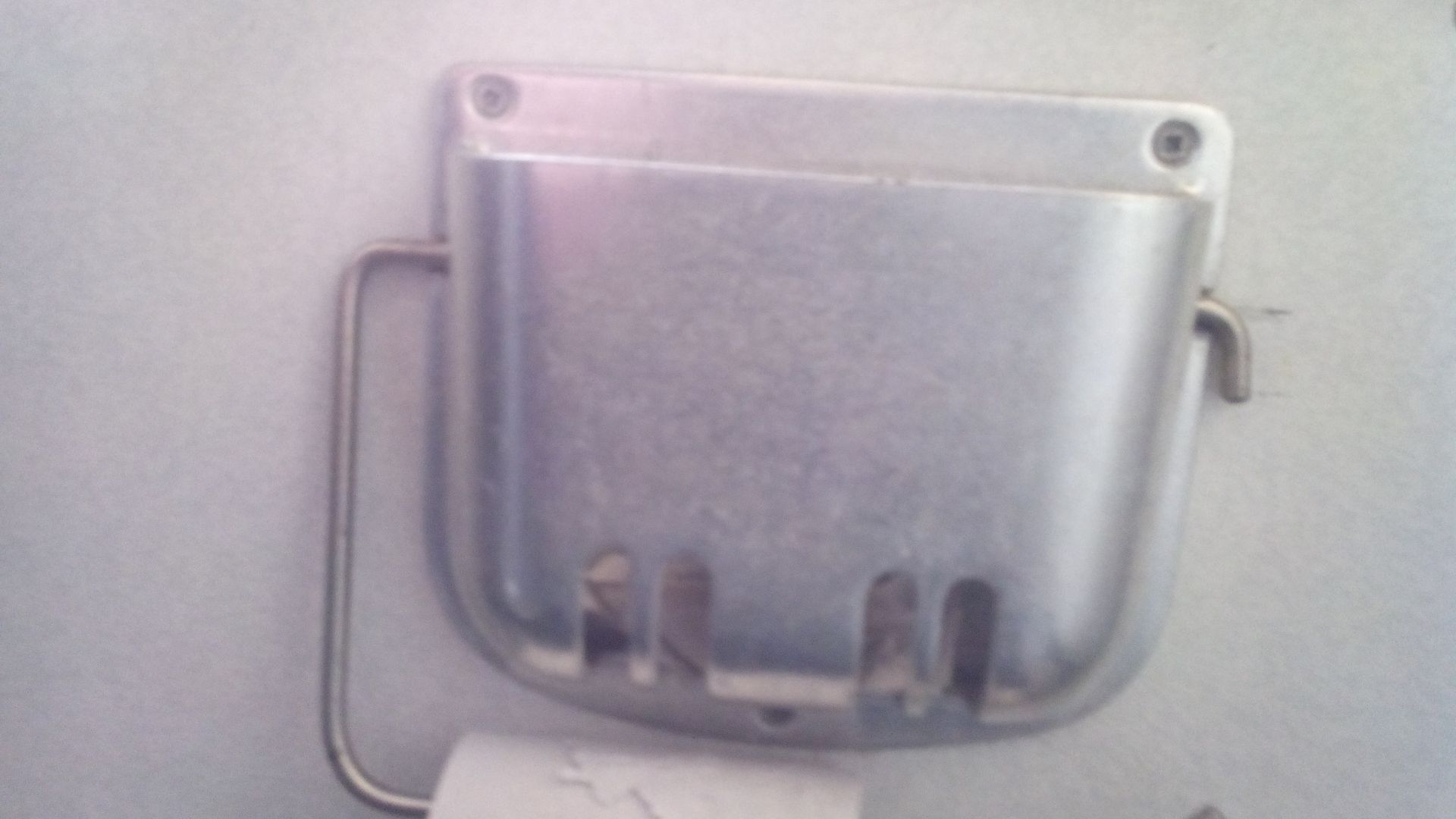

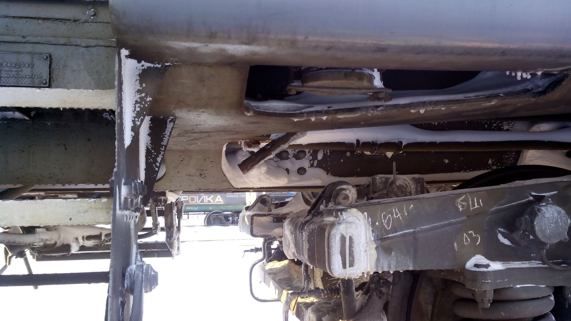

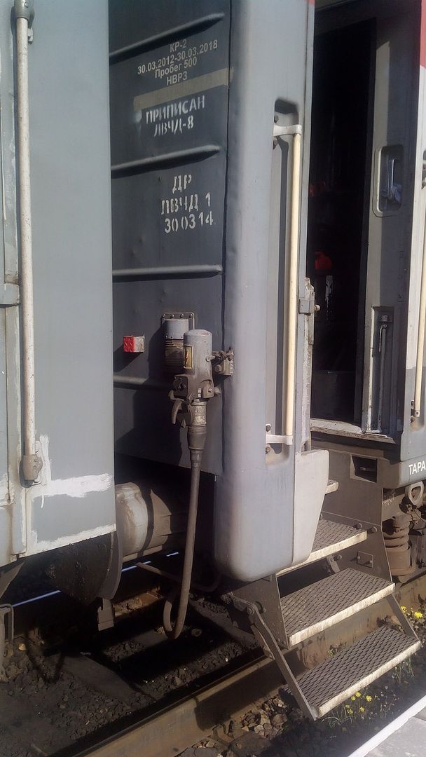

А если серьёзно: - тормознул тогда, не снял вагон целиком, но за то детали подножки, интерьер..:
Phil.

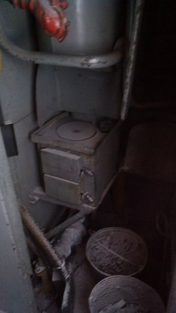

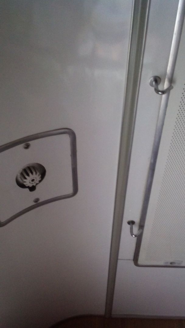

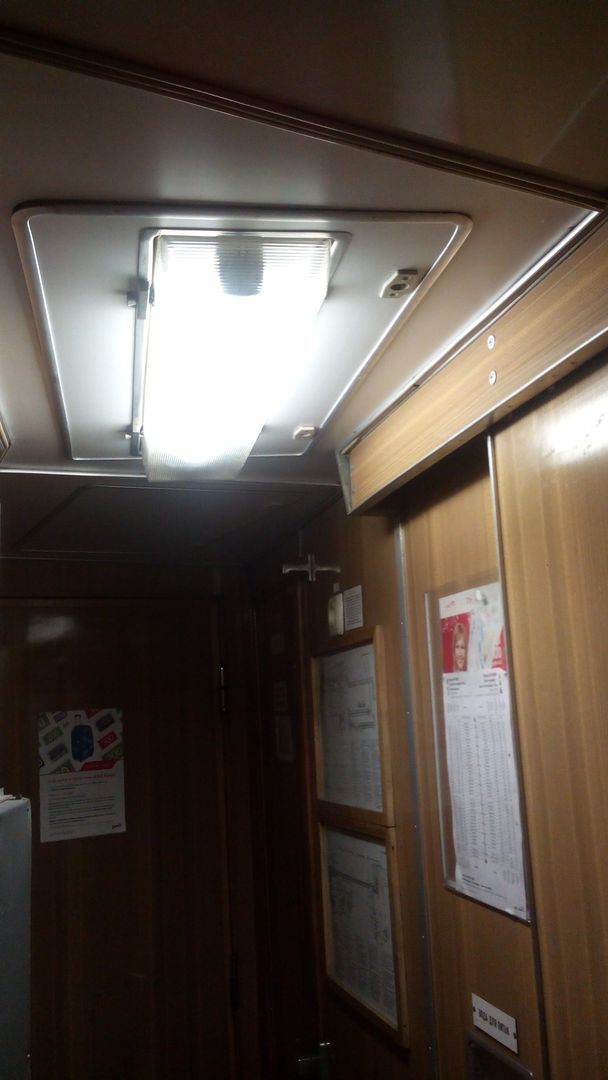

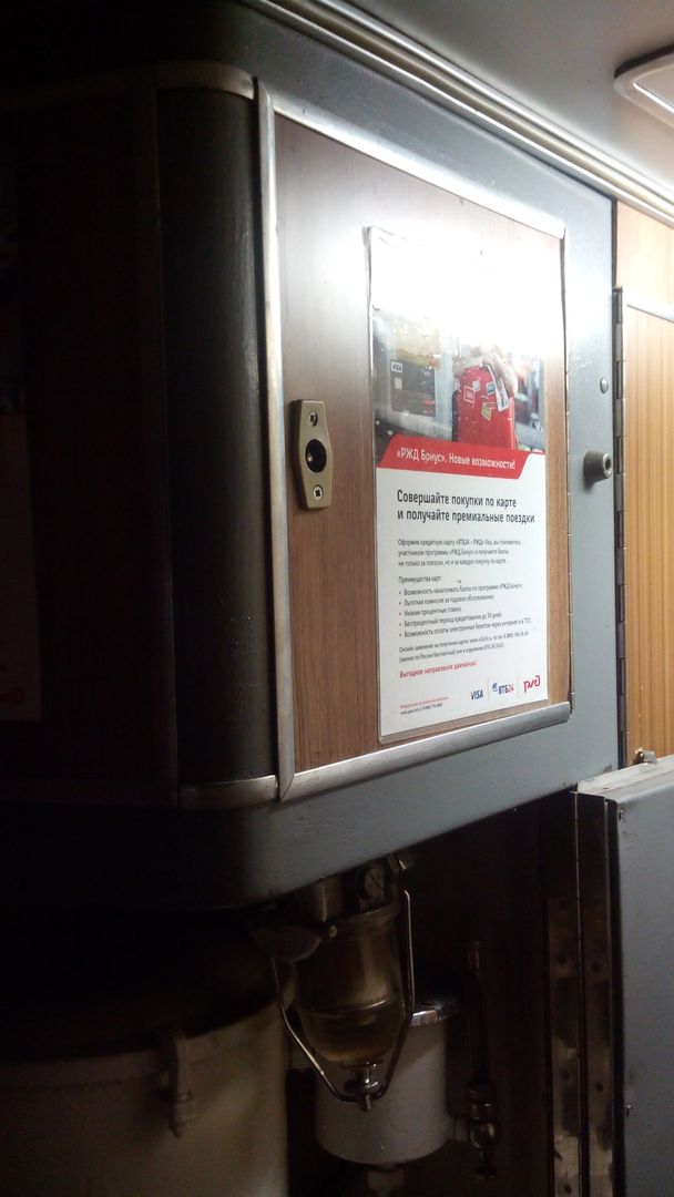

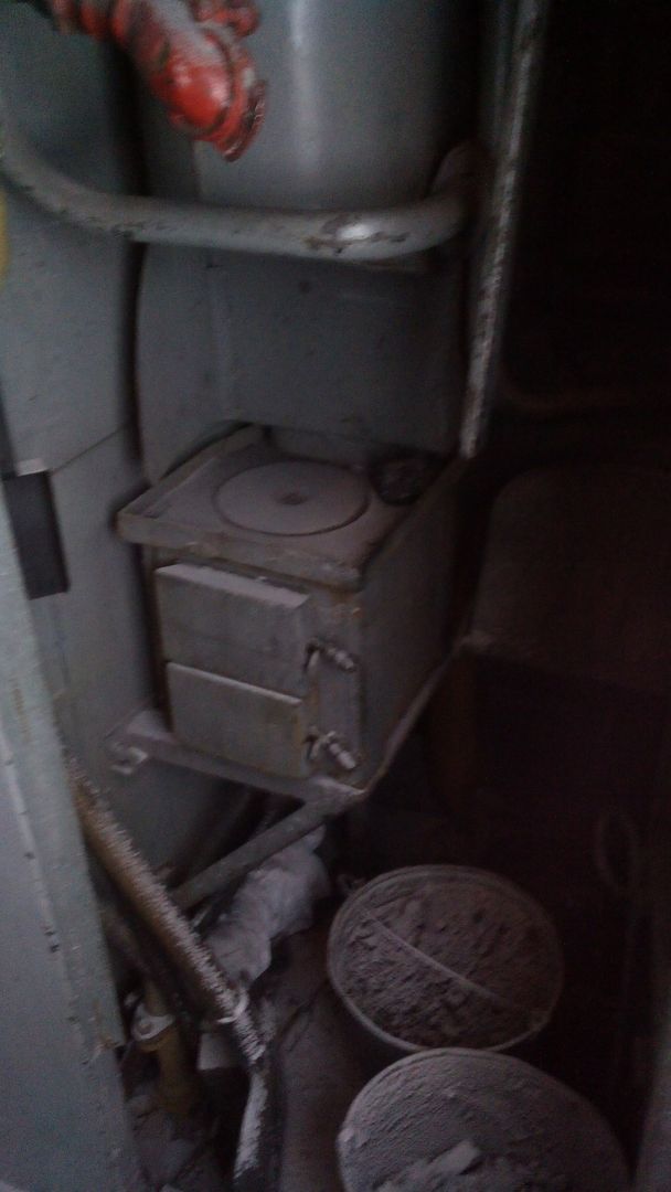

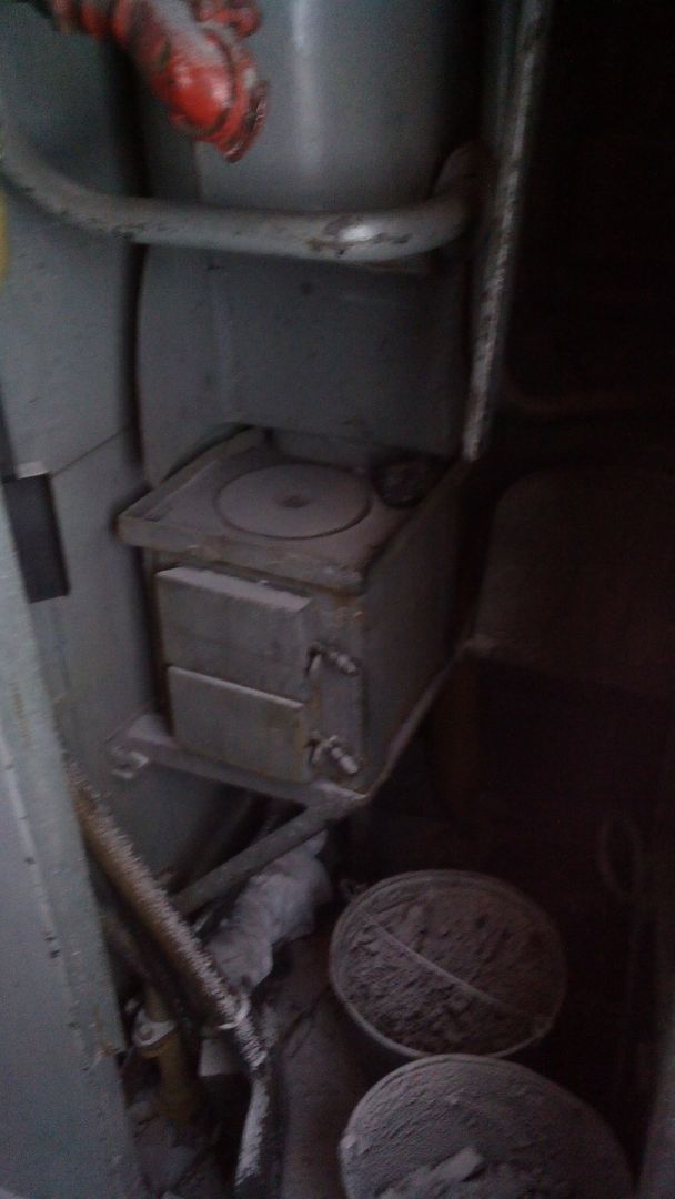

#390336 Phil 31 авг 2016, 16:55

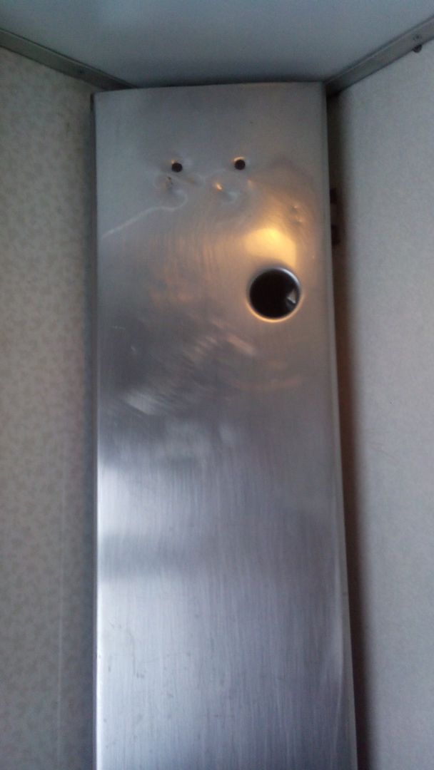

Интерьер:
Phil.

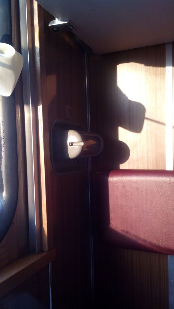

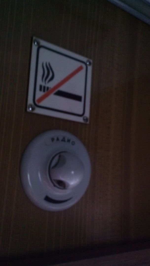

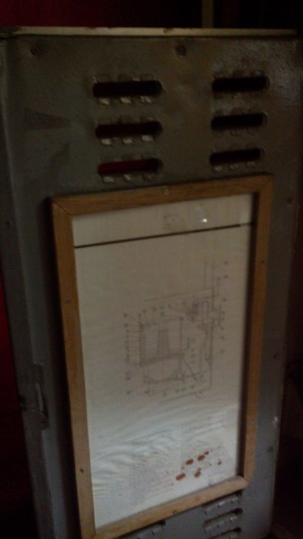

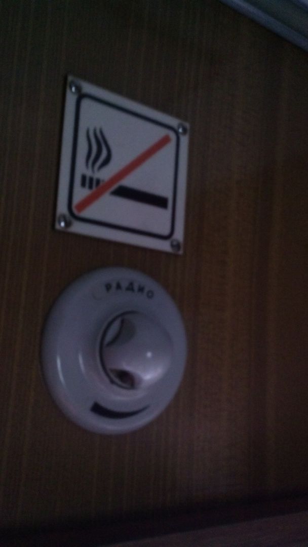

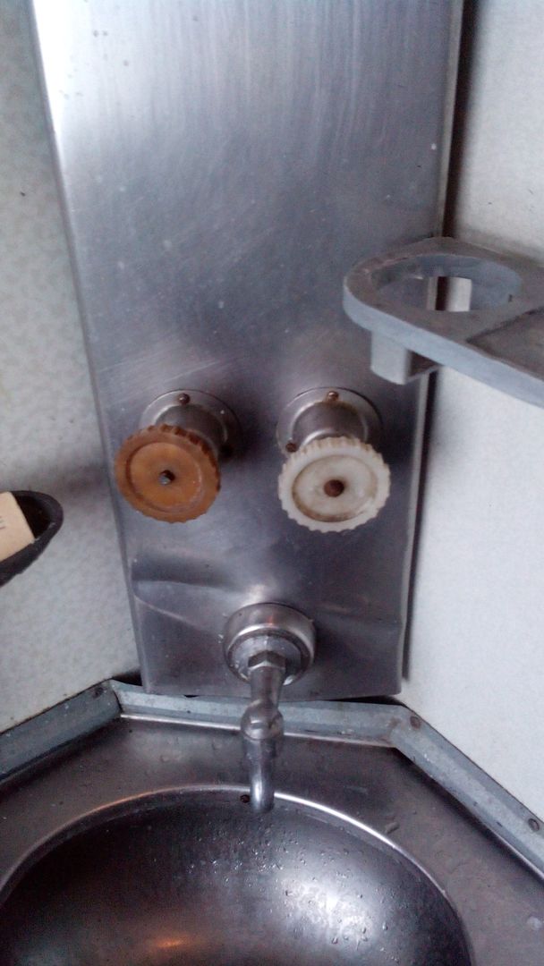

#390339 Phil 31 авг 2016, 17:07

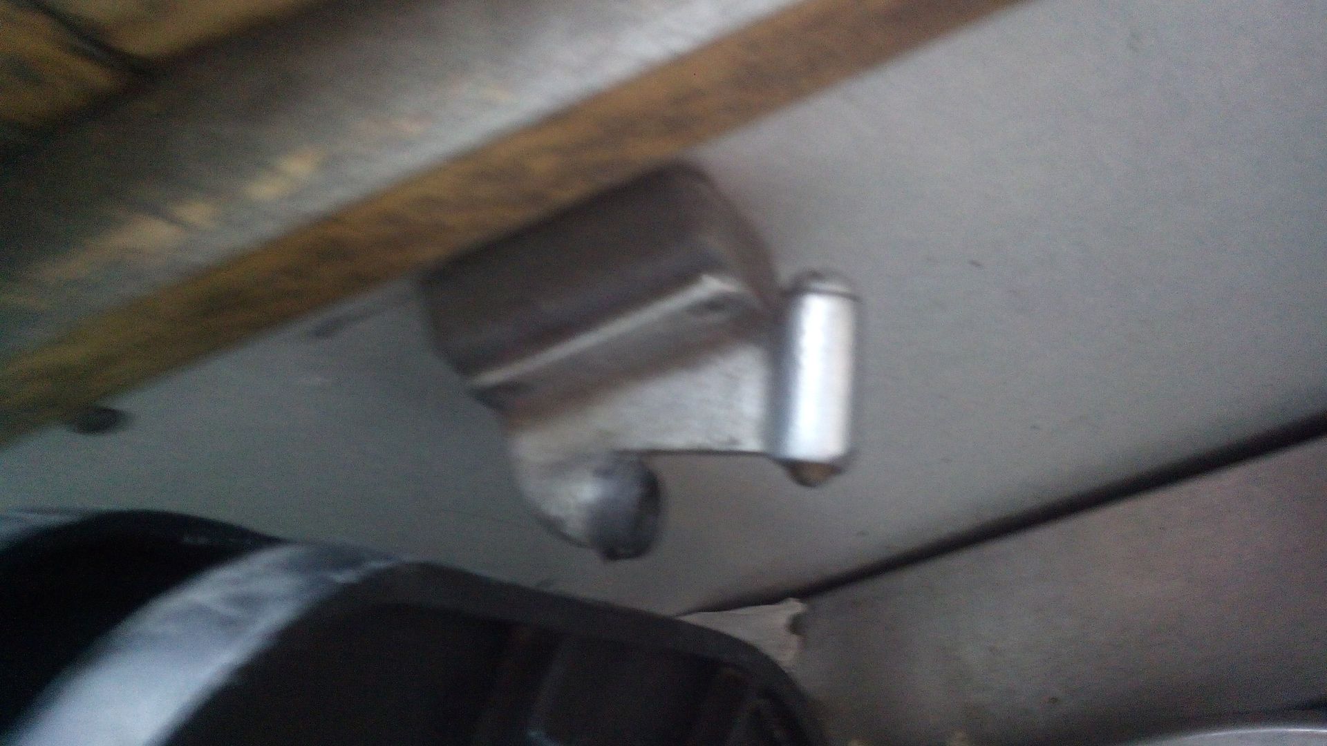

Интерьер 2:
Phil.

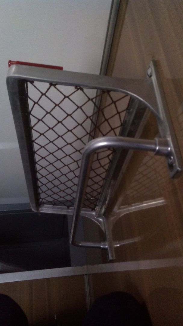

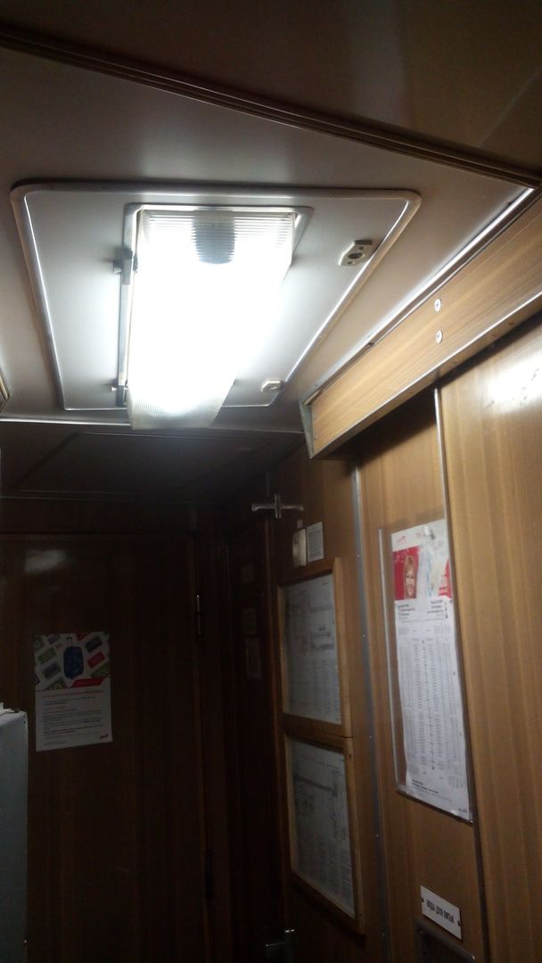

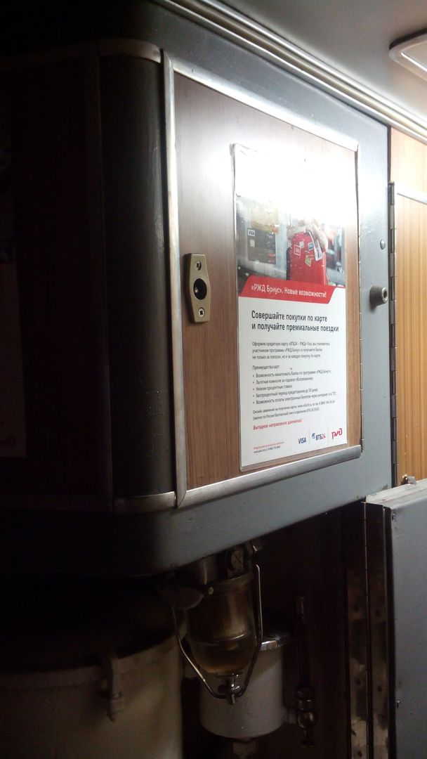

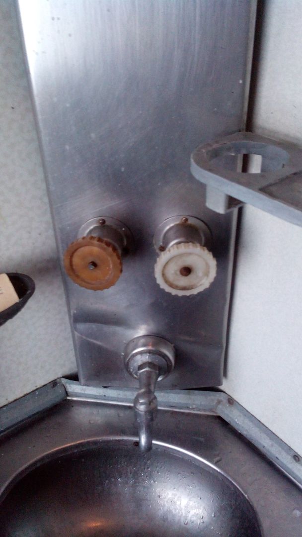

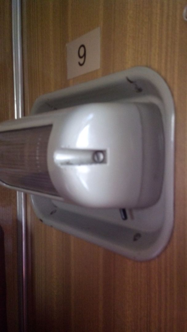

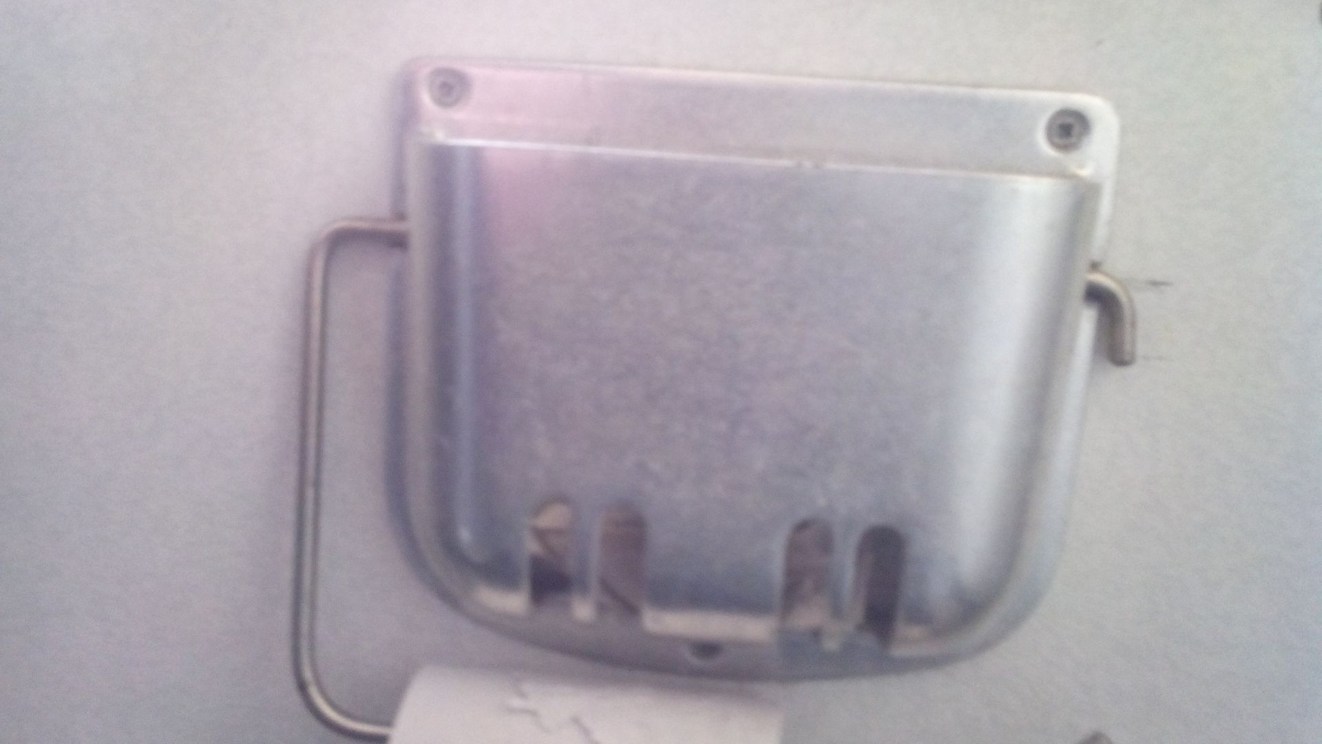

#390525 Phil 01 сен 2016, 20:03

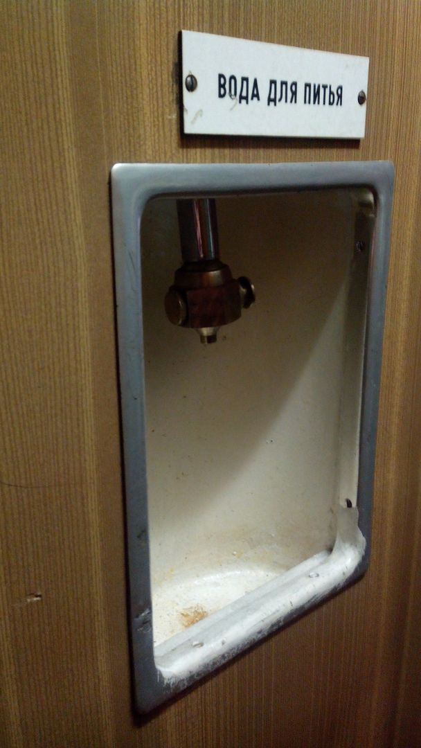

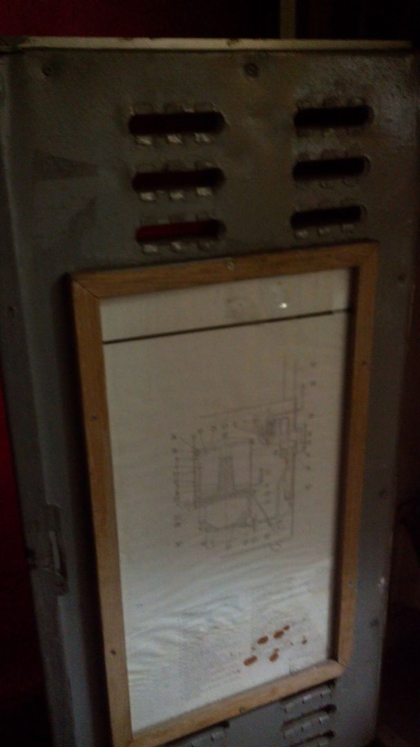

Интерьер 3:
Phil.
