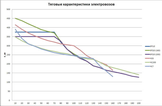

Kuryanin: Подскажите, пожалуйста. Разгон ЭП2К медленнее, чем у ЧС7?
Да, ЭП2К значительно слабее ЧС7. На валах меньше мощность, да и на добрую сотню кН меньше получается при скоростях больше 100 км/ч. Т.е. до 140 км/ч на доске ГХ его мощности хватает с 12-13 вагонами, на курке - будет тянуть хуже чем сейчас ЧС7.

#410653 supermax 15 янв 2017, 21:35
Новизна слабо влияет. Отремонтированный локомотив всё равно должен выдавать паспортные характеристики. То что с графиком ЧС7 на курке справляется плохо (несмотря на огромную мощность на валах сопоставимую с ЭП20) говорит лишь о том, что у него довольно дряблая тяговая характеристика.
Для сравнения вот:

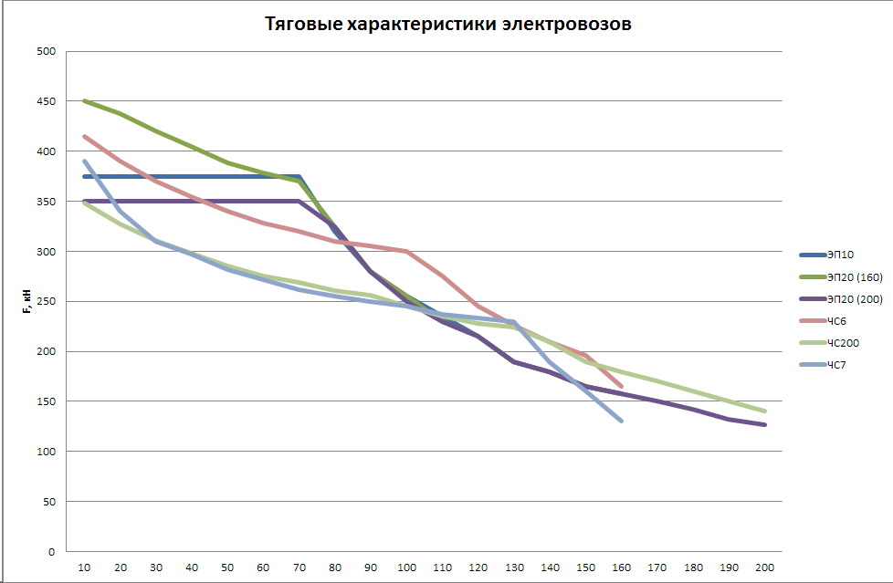

supermax:…Ласточка выполнит разгон на дельта 40 км/ч за 1,2 км. ЭП20 выполнит на 30% дольше…
Очень, очень сомнительно. Я могу поверить в 10–15% разницы, но не на треть.
Если лыжи настолько не едут, я бы предложил сменить прокладку между контроллером и сиденьем. :;-):
Я вот видал такой график:
