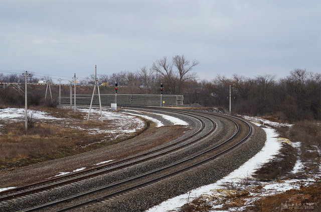

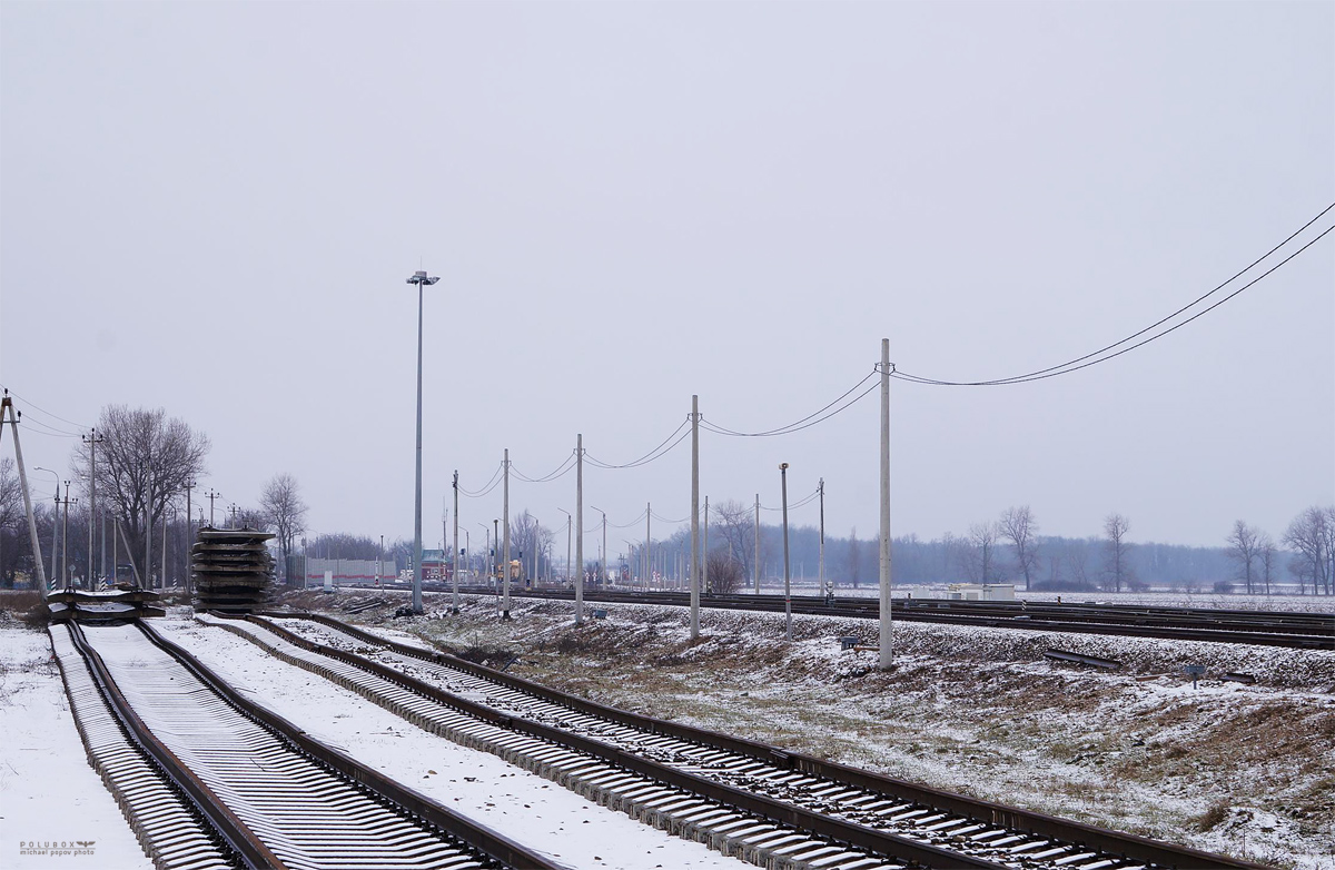

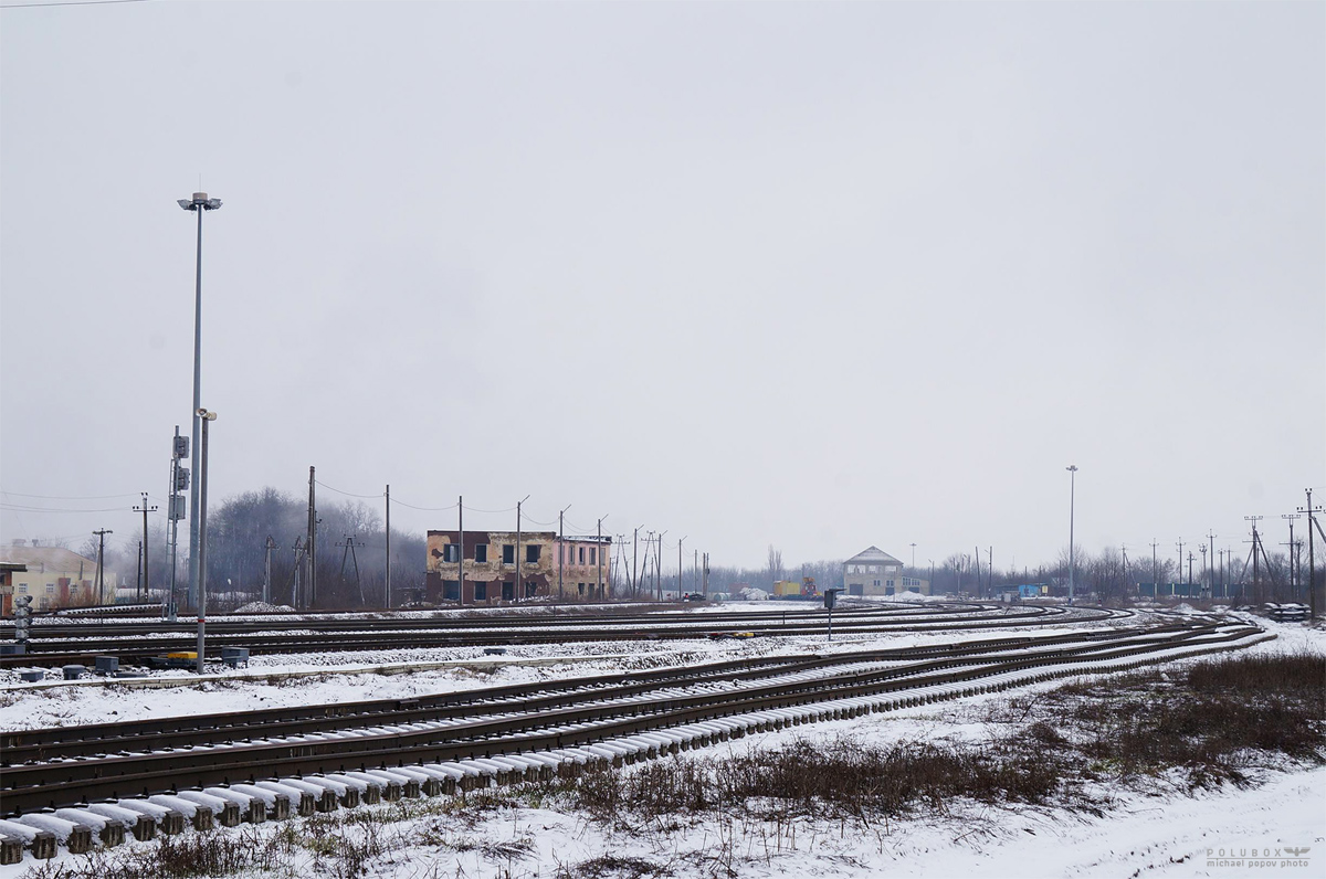

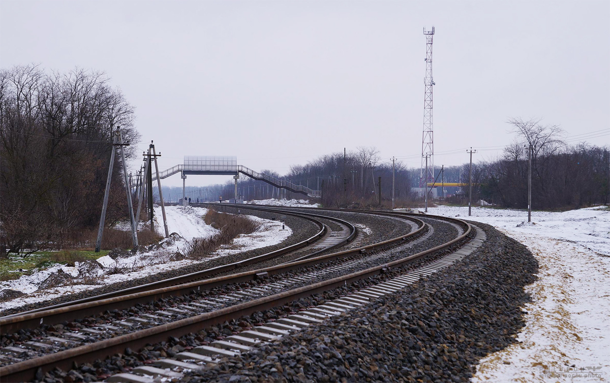

Навеянный новостью о завершении реконструкции перегона Юровский-Красная Стрела решил проехаться с фотообъездом этого перегона. Фото от 22 января 2017 г.
Станция Юровский

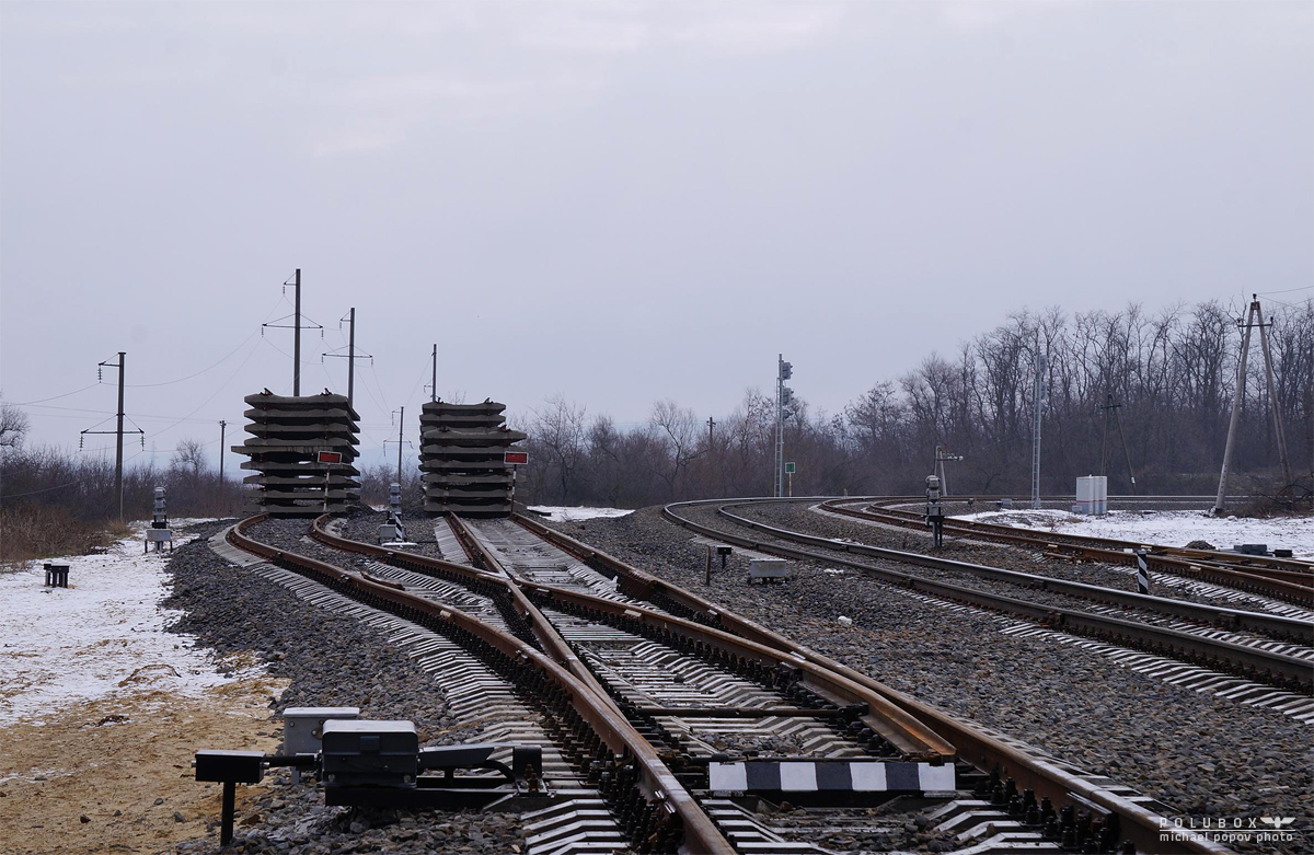

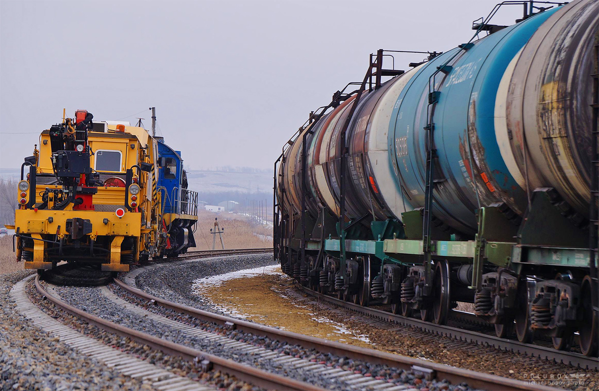

#411639 Polubox 23 янв 2017, 20:33

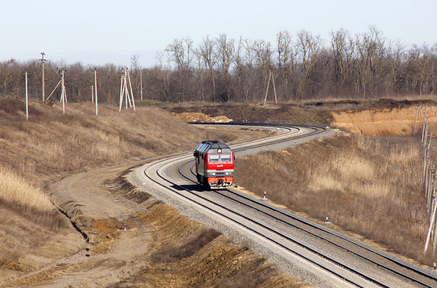

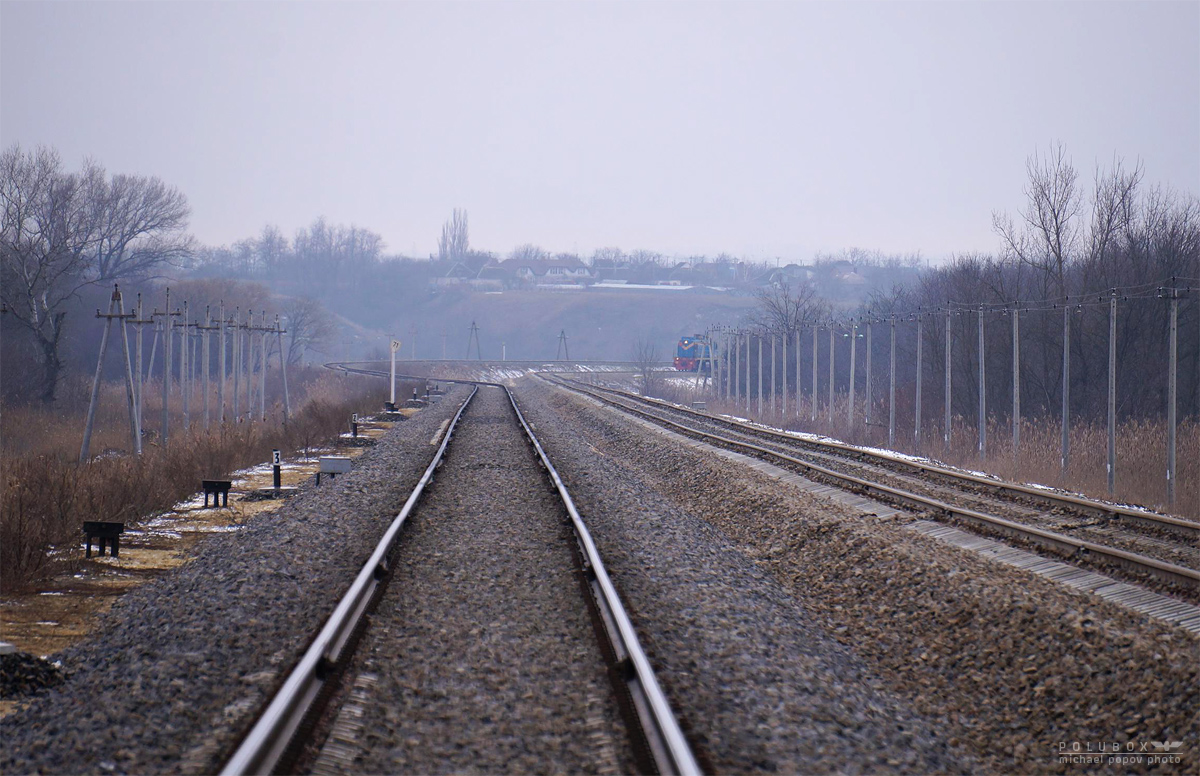

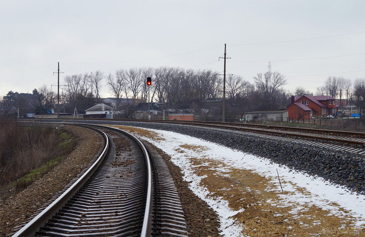

В районе пос. Джигинка построен пешеходный мост. Движение поездов пока осуществляется по одному пути. Другой путь эксплуатируется хоз.поездами.
Тепловозы 2ТЭ25КМ-0016 и 2ТЭ25КМ-0096 с грузовым поездом следуют по неправильному пути перегона Красная Стрела-Юровский

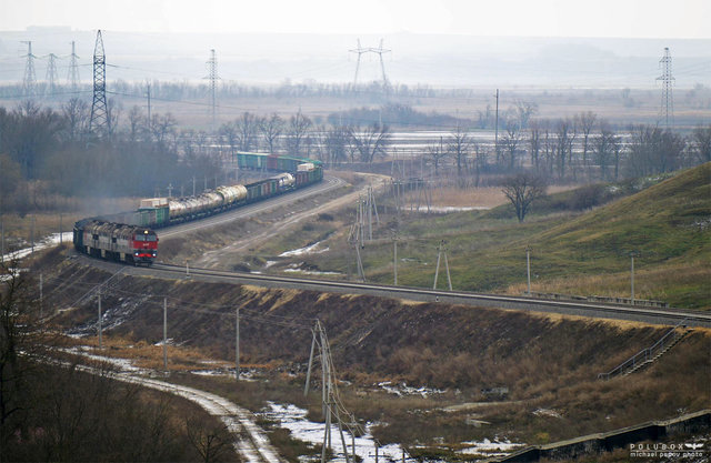

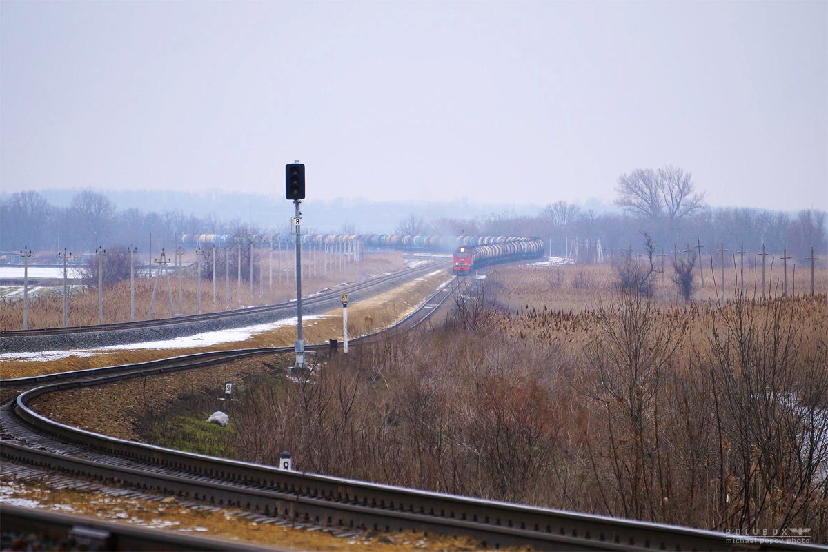

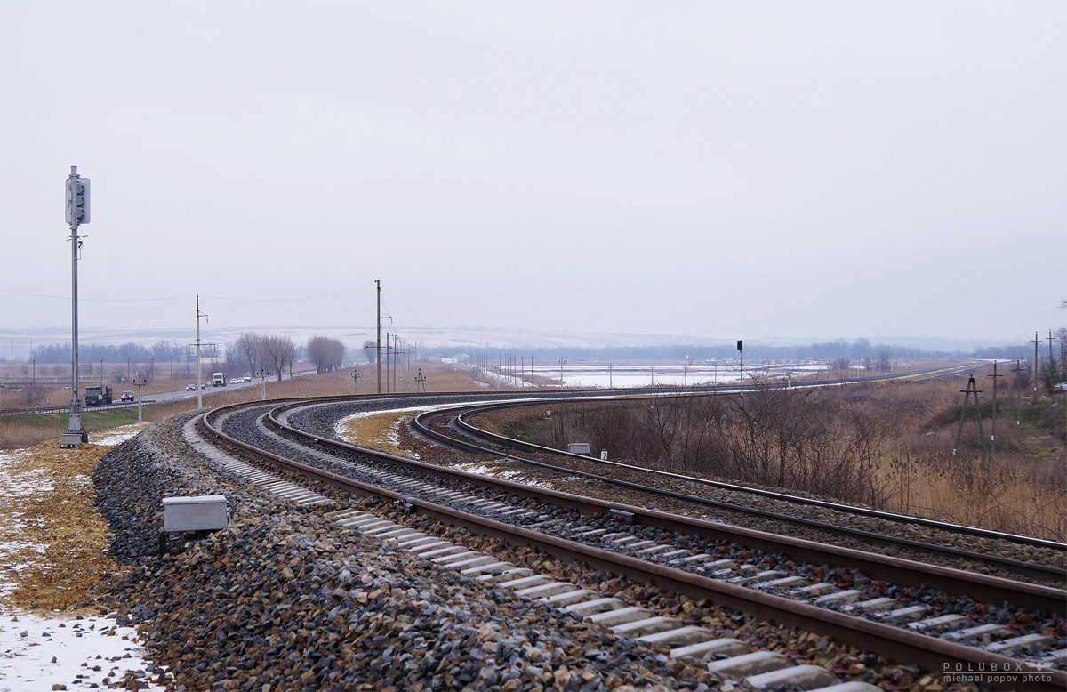

#411643 Polubox 23 янв 2017, 20:38

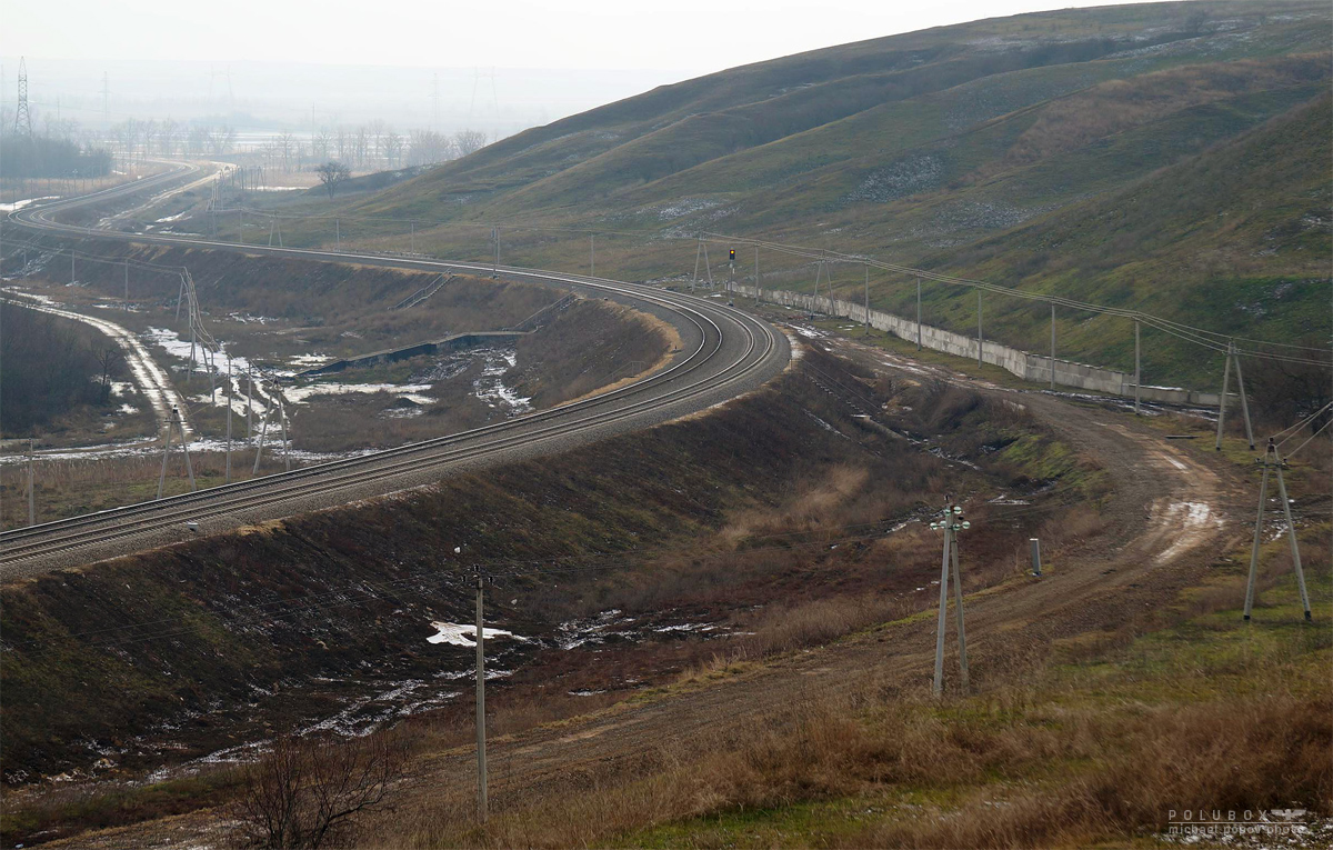

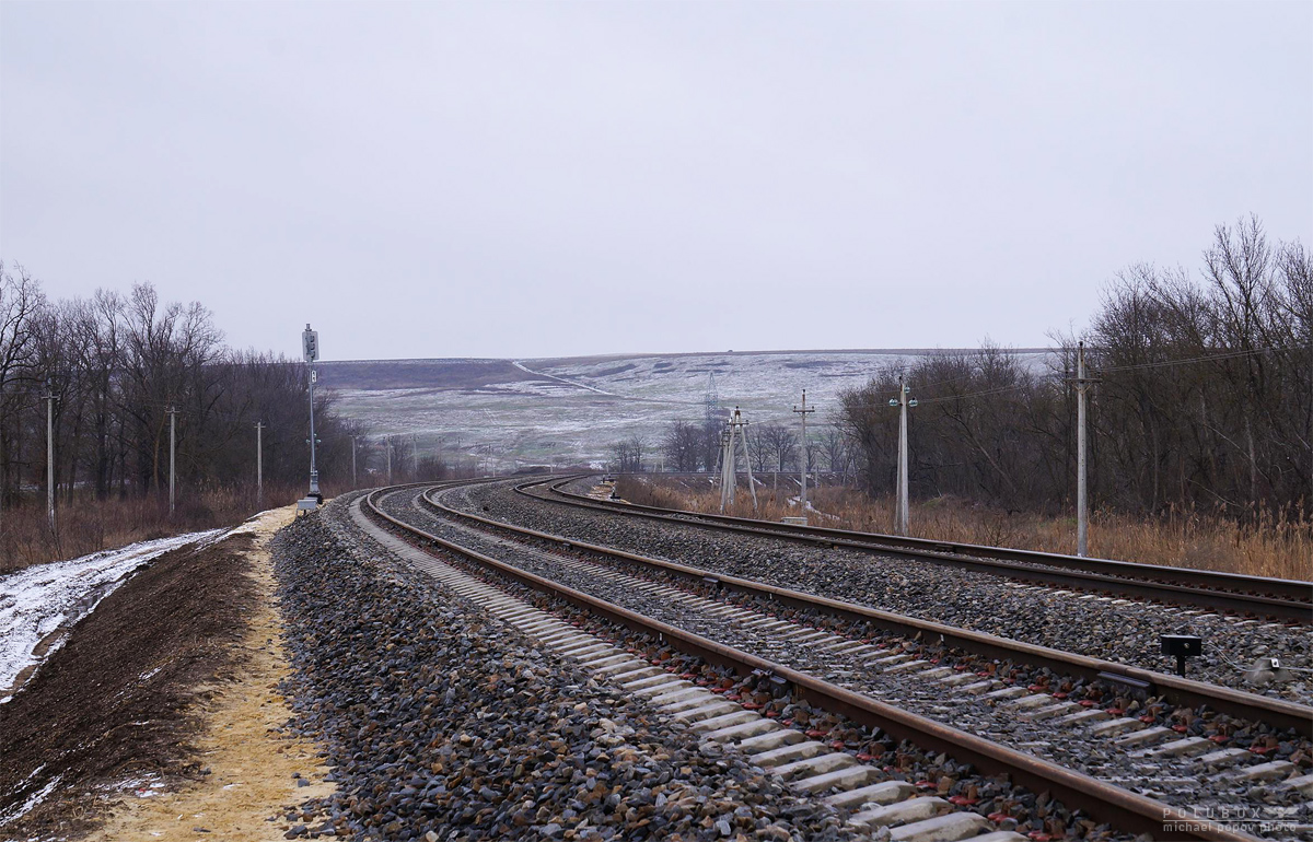

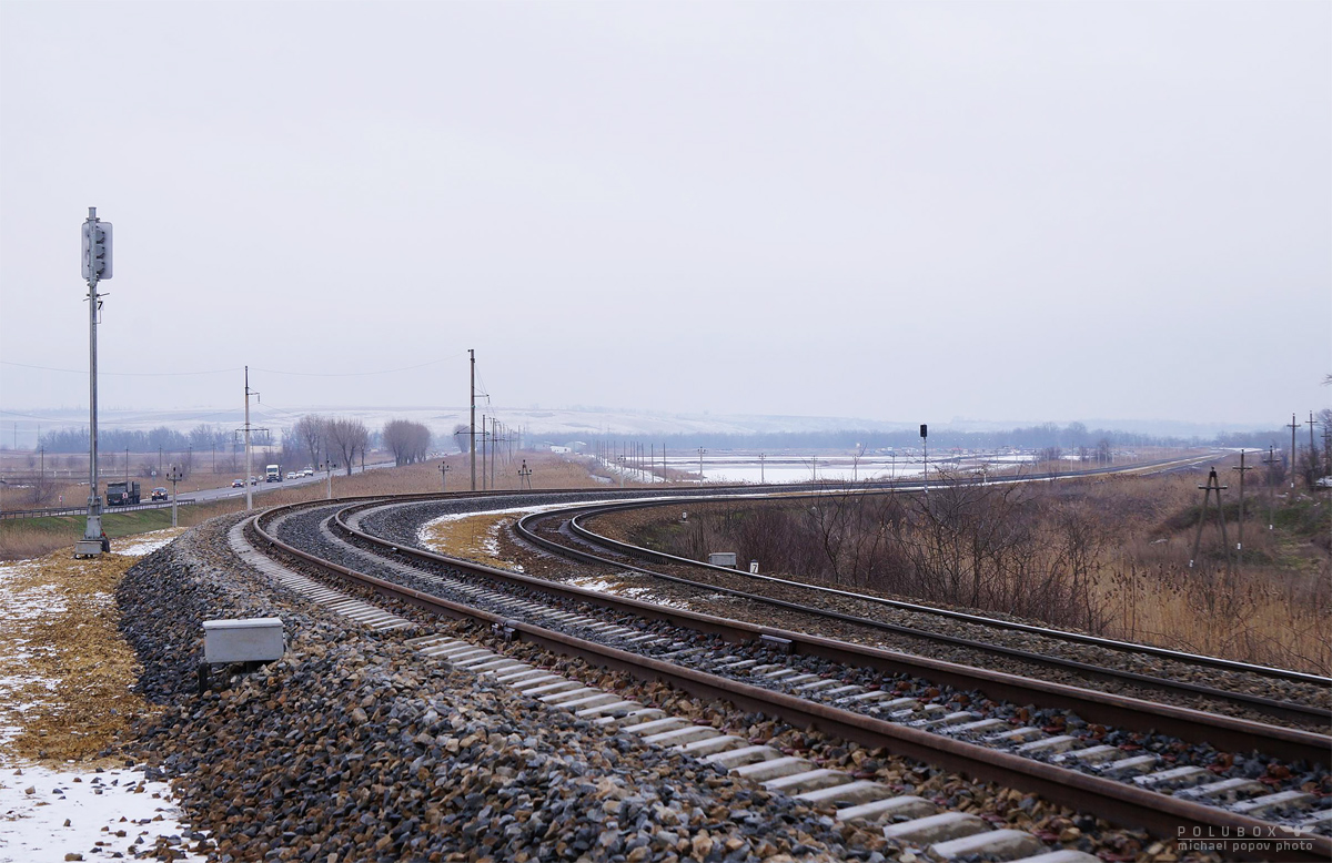

Перегон Юровский - Красная Стрела

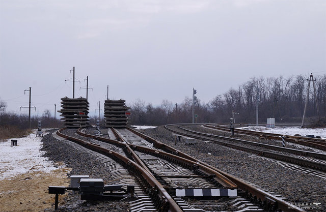

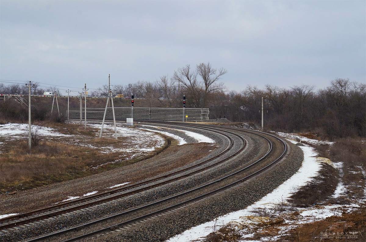

#411644 Polubox 23 янв 2017, 20:42

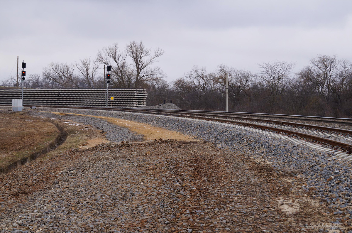

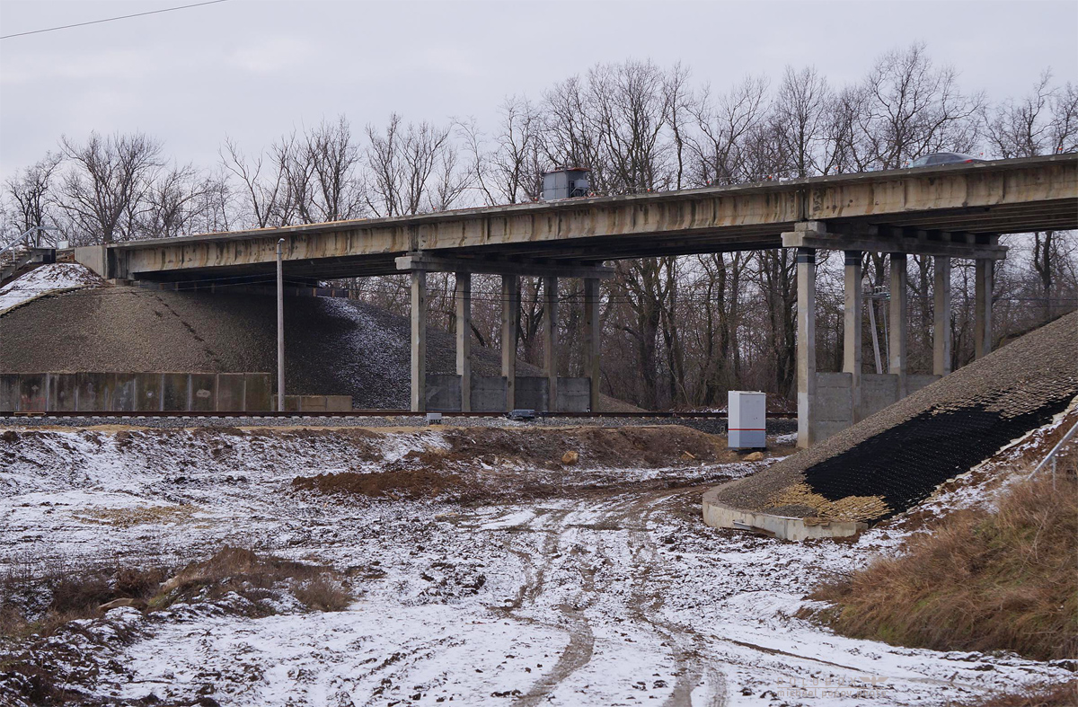

На станции Красная Стрела реконструкция продолжается. Ремонтируют и авто путепровод рядом со станцией.

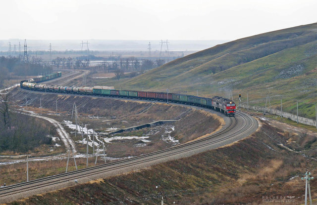

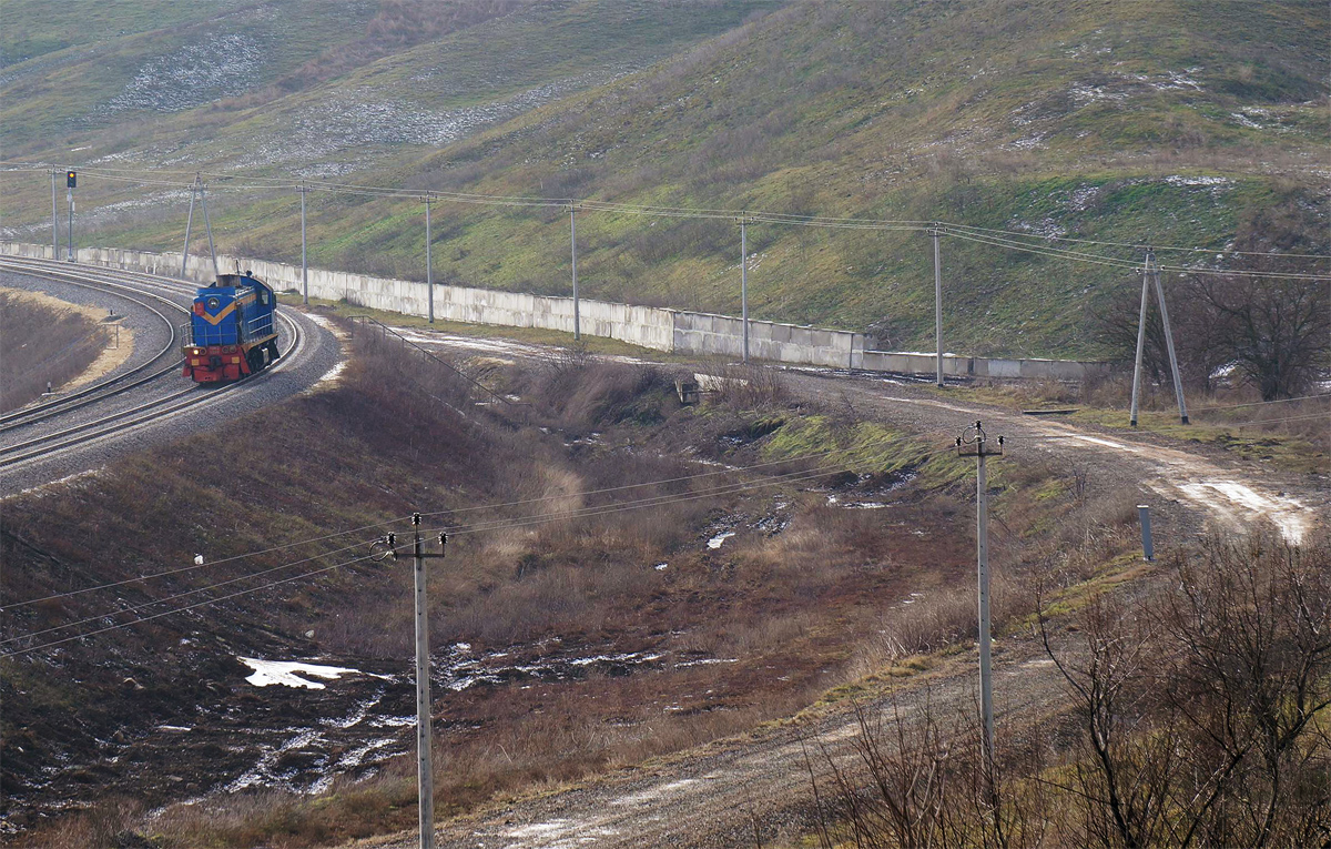

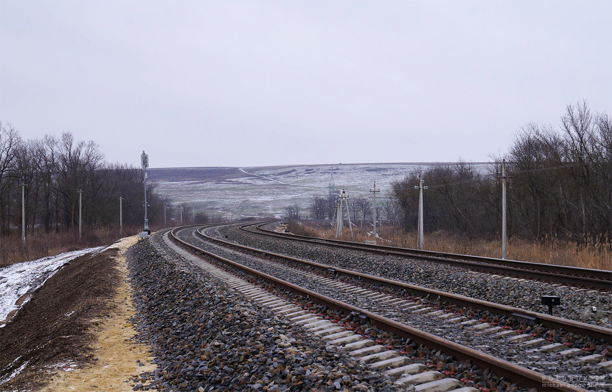

#411646 Polubox 23 янв 2017, 20:46

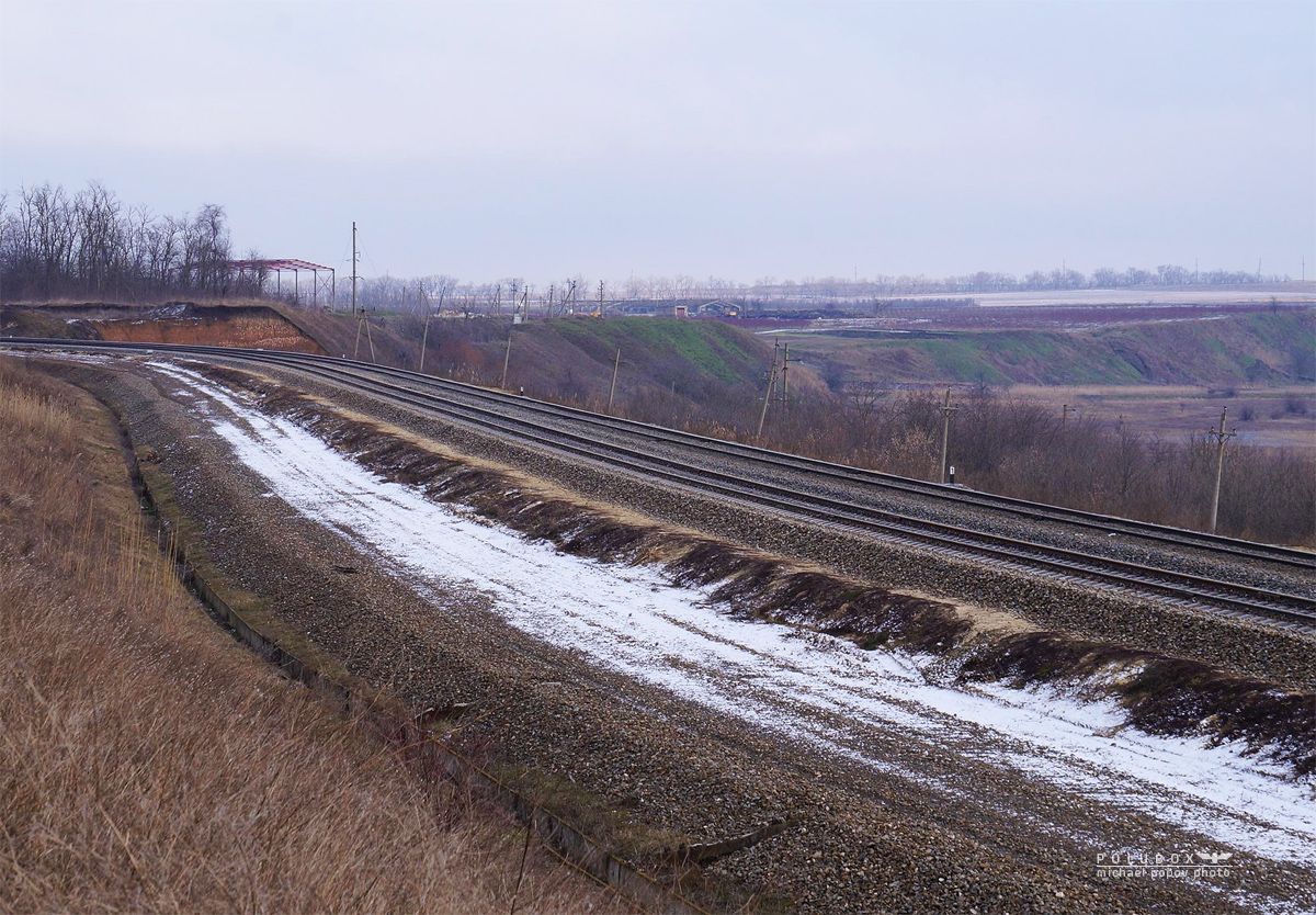

На этом участке перегона старый путь был разобран.

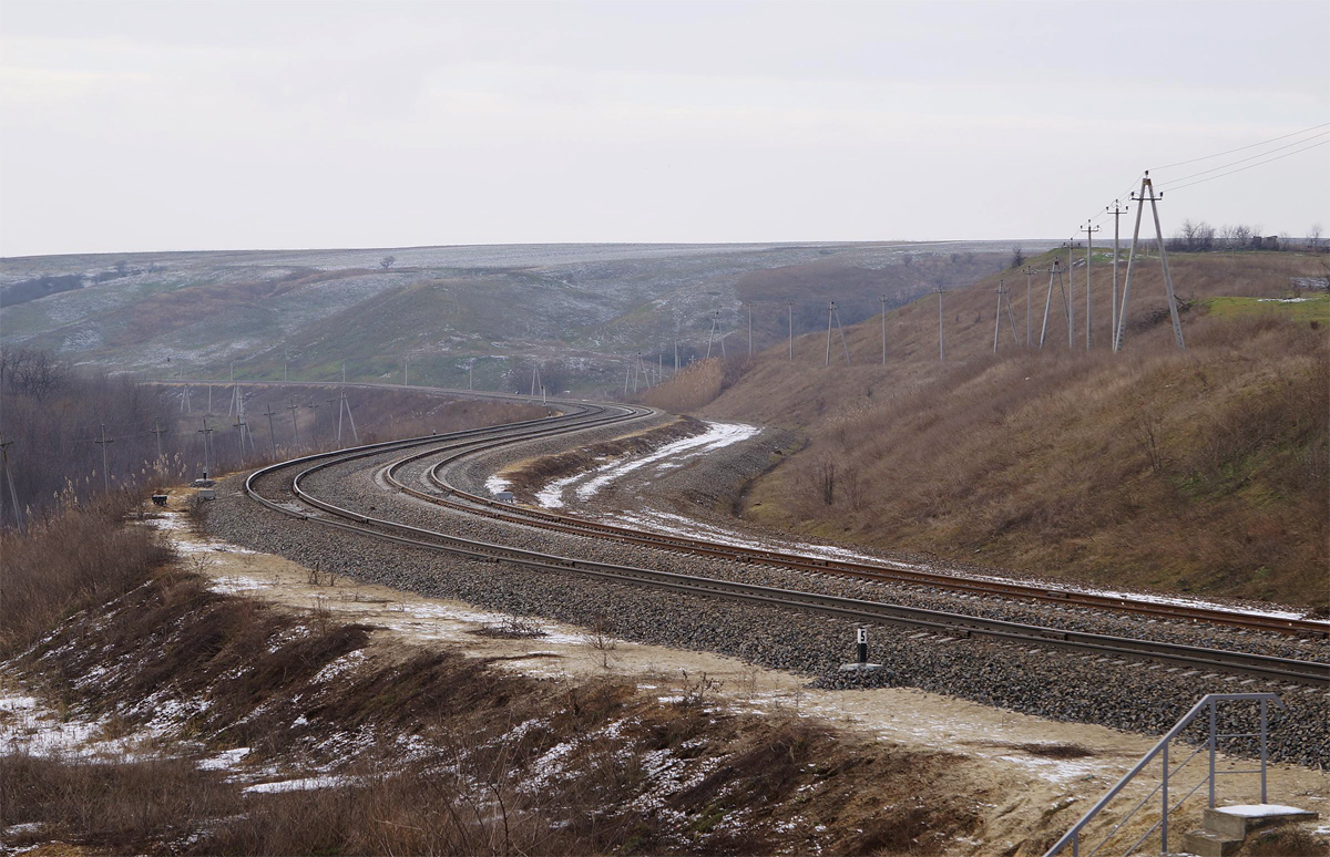

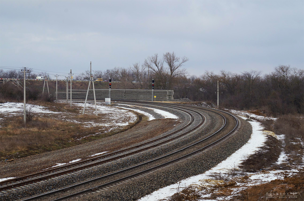

#411648 Polubox 23 янв 2017, 20:51

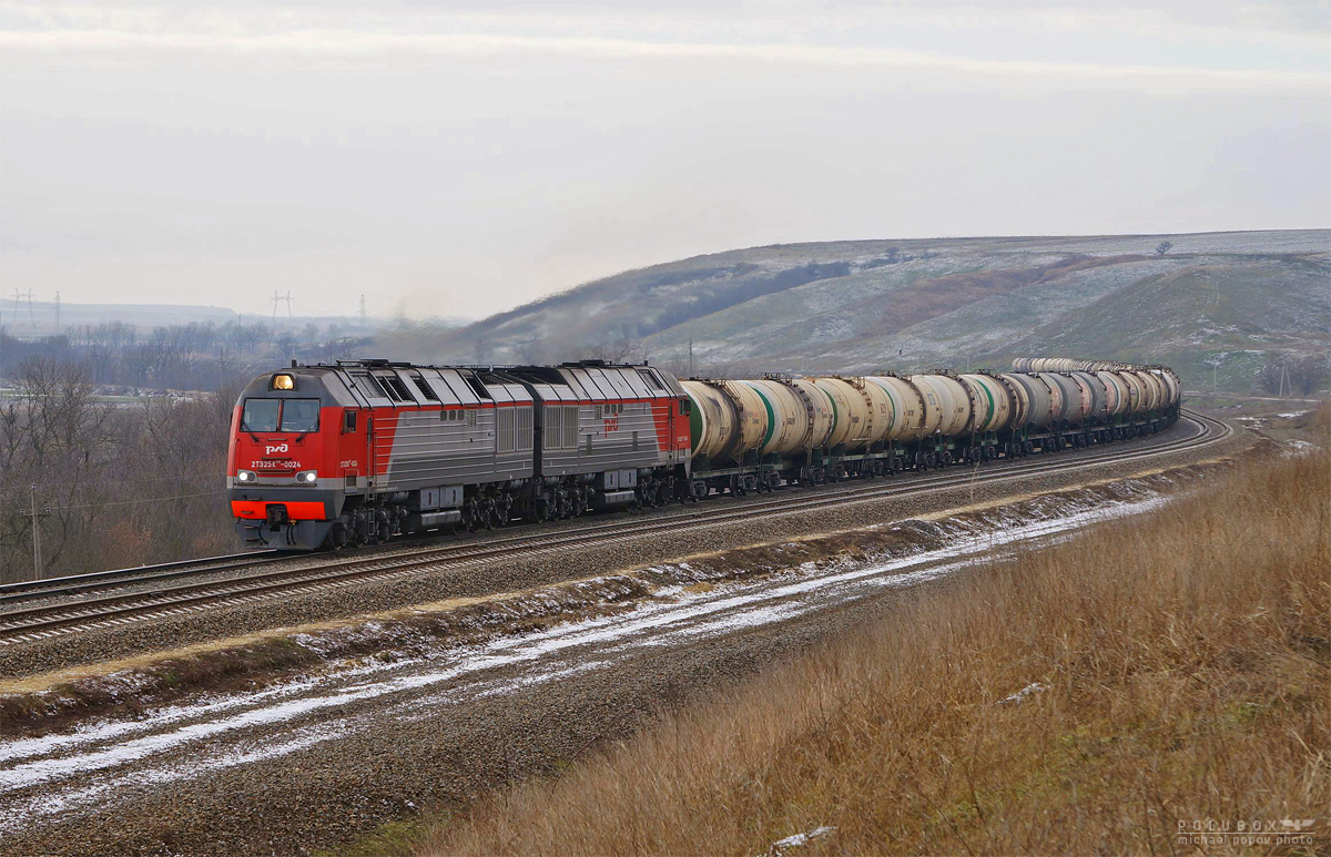

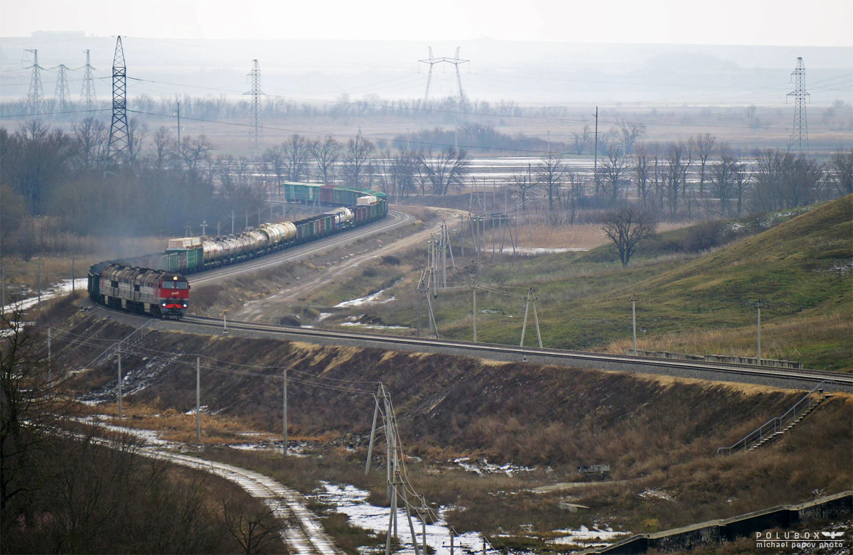

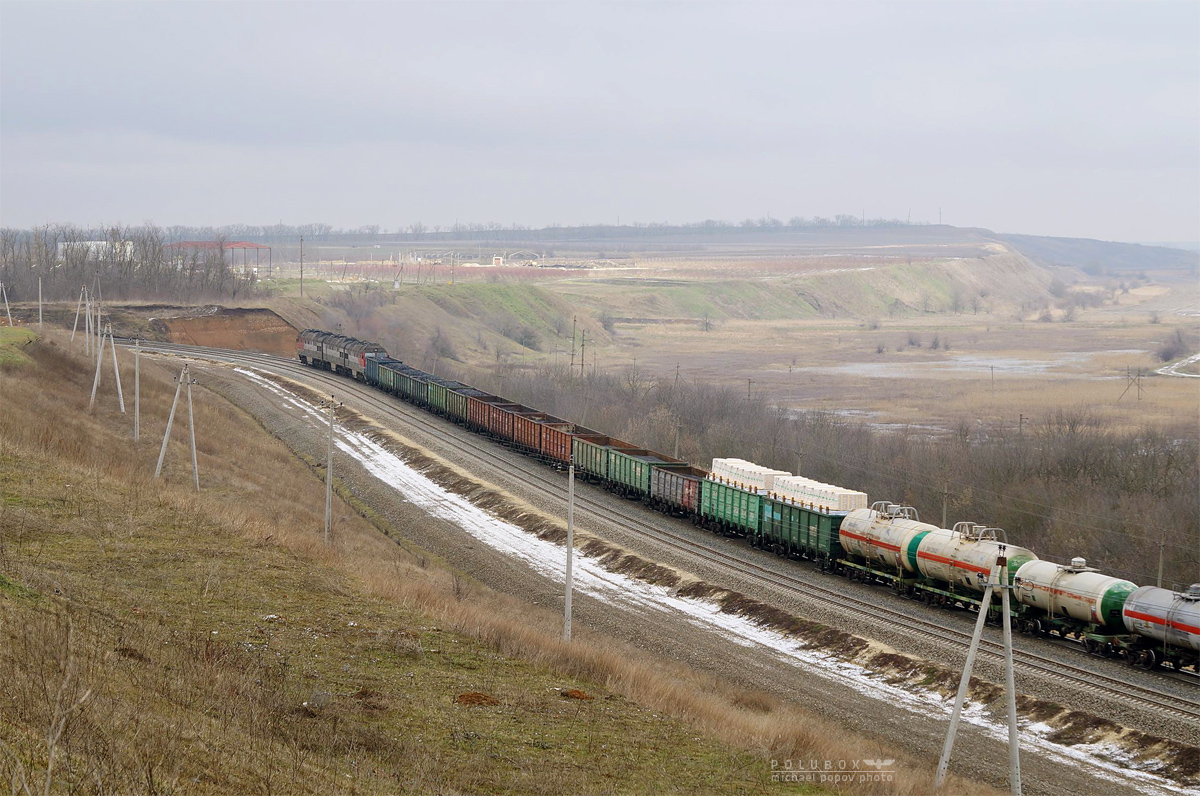

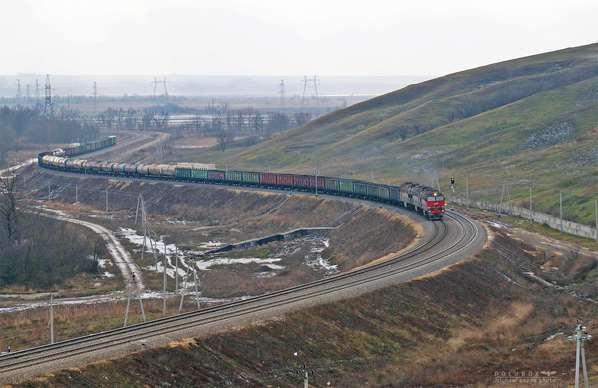

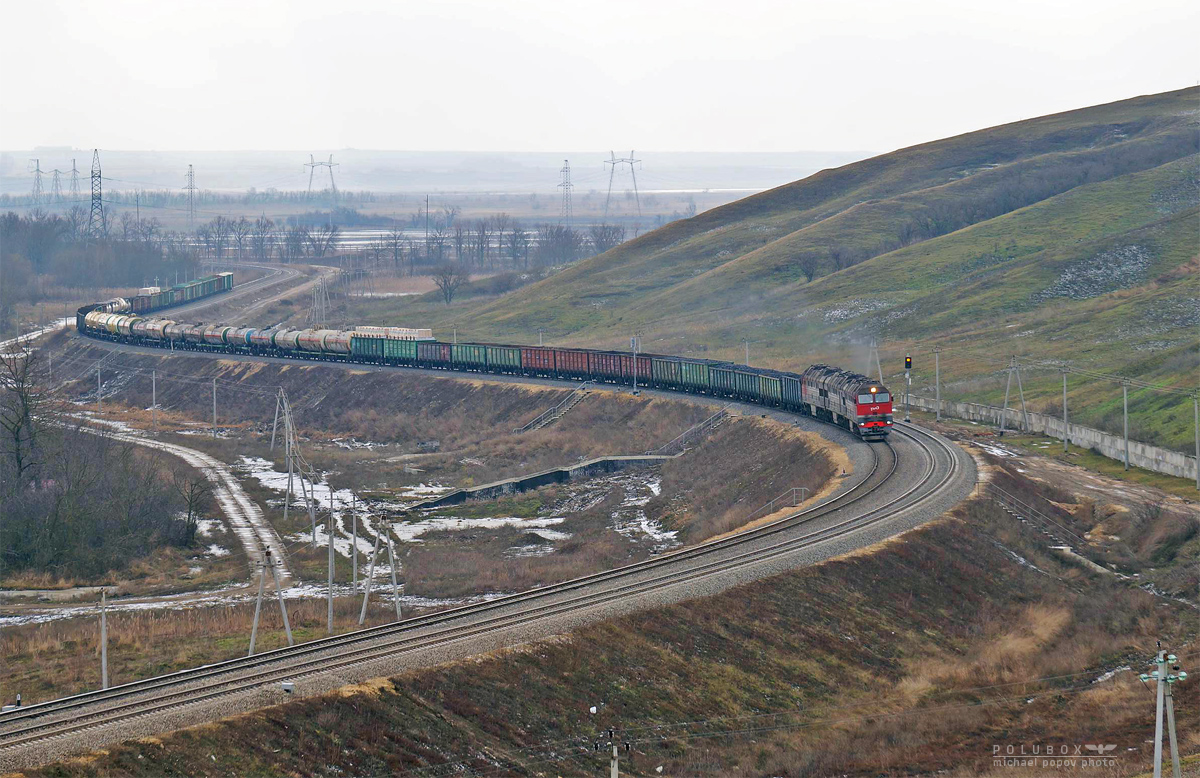

Перегон Юровский - Красная Стрела. Окрестности хутора Радуга. Фото Январь 2017 г.
Тепловоз 2ТЭ25КМ-0024 с грузовым поездом, перегон Юровский-Красная Стрела
Тепловоз 3ТЭ116У-002 с грузовым поездом, перегон Юровский-Красная Стрела
#413768 ak_timur 09 фев 2017, 22:56
Polubox: На этом участке перегона старый путь был разобран.
Балласт тоже сняли, аккуратно сложили в кучку. Теперь на месте старого пути - очень грязная грунтовка.
#413841 supermax 10 фев 2017, 15:11
А вы по фотографиям делаете гадание анализ профиля и грунтов? Или думаете, что объём выделяемых средств ничем не лимитирован? Где не требовало больших затрат на зем. работы спрямляли (пример: http://wikimapia.org/#lang=ru&lat=45.12 ... 7&z=16&m=b), а где нет - делали переходные кривые, но с бОльшим радиусом. Земляные работы самая затратная часть в СМР, особенно когда грунт для утилизации приходится вывозить очень далеко от стройки...
Меня раньше тоже мучал вопрос почему от Варениковской до Юровского не сделали спрямление параллельно автодороге (выделил красным)? Можно было бы значительно уменьшить расстояние и несколько сложных кривых.
Потом при изучении некоторых документов, в т.ч. и по проектированию в той местности выяснилось, что ближе к Юровскому (выделил оранжевым) находится что-то типа балки. Перепад высот составляет порядка 15 метров, т.е. едешь себе 7-8 тысячных, а потом бац - и 2 километра пилишь под 15 тысячных. Если учесть, что линия в первую очередь развивается под грузовые и при чём не малой весовой нормы для того непростого профиля (6 тысяч тонн), эти 2 км жёсткого подъёма могут стать критическими и понадобятся толкачи. Поэтому от такого спрямления отказались. Плюс там какая-то пойма что ли. Болотистая местность и грунты слабые. Так что не всё спрямляется, что кажется однозначным на первый взгляд ::-):
