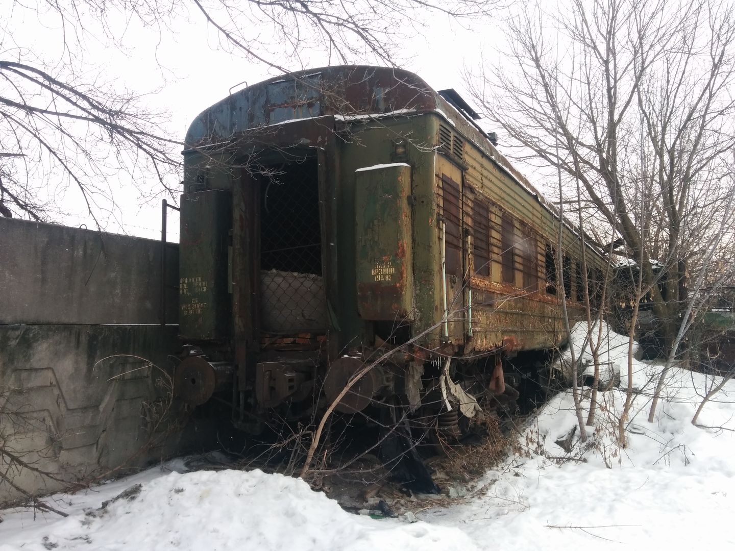

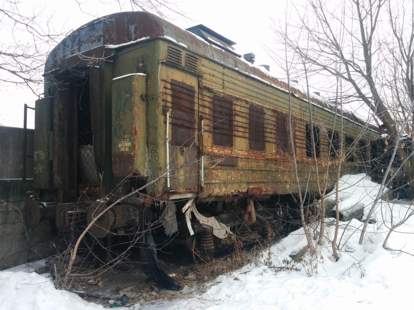

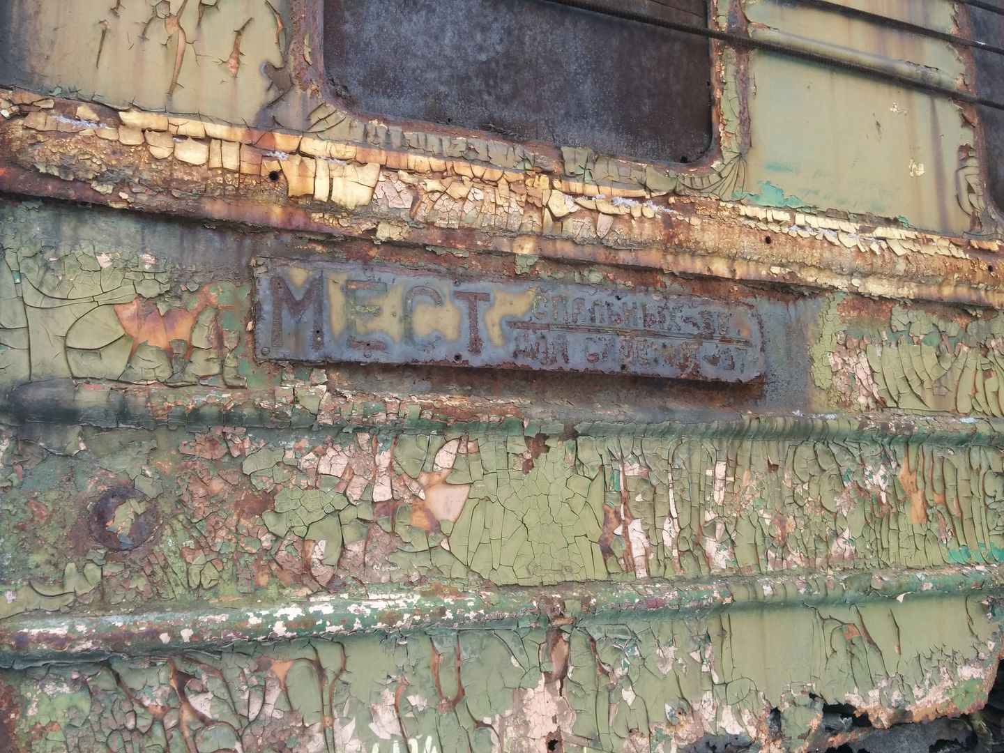

Привет-привет. Продолжаю поиски рэтро в Днепропетровске. Сегодня вот такой вот сарайчик нашел, на задворках Вагоноремонтного завода со стороны 193го км. Заводских табличек не нашел, на торце сохранилась лишь часть трафаретов о том что вагон был приписан к ВЧД Днепр, служил как служебный местного НОДа, последний КР на Минском ВРЗ в 82ом. Что за вагончик, товарищи эксперты? Не Егоровец ли плацкартный? Судя по гофрам похож, табличка мест: спальных 58, для сидения 87.

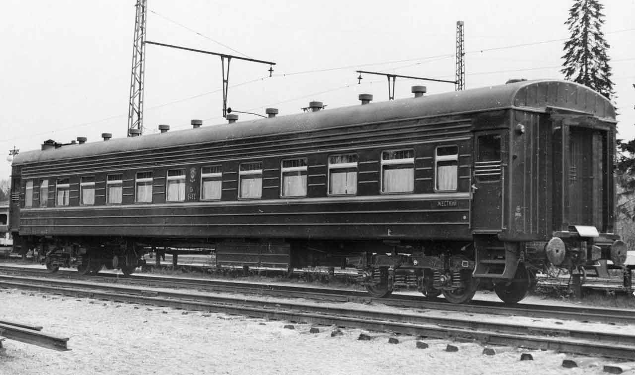

Пока что по таким вагонам версия одна: это калининский плацкарт, выпущенный примерно между 1957 и 1960 годами.
А до противоположного торца не удалось добраться?

Wowan: Пока что по таким вагонам версия одна: это калининский плацкарт, выпущенный примерно между 1957 и 1960 годами.
Пока нет, собаки. Попробую добраться. Странно, разве были калининцы с такими гофрами? И разве они были в 58 мест? Я нашел в сети Егоровца с точно такими гофрами, похож ведь. Хотя на этом форуме вычитал что на межоконных промежутках только у Калининцев было по 3 гофра, а на Егоровйах и Поляках по 2. Кто по гофрам умеет ориентироваться?

#413883 Wowan 10 фев 2017, 22:43
Ох, много вопросов у вас, а будет ещё больше.
Судя по всему, вы только начали изучать ЦМВлогию. А раз так, то у вас нет иного пути, кроме как прочитать всю эту ветку целиком, заодно поймёте, как накапливались знания здешних обитателей. А потом прочитать ещё полсотни веток на других форумах, книжки, статьи… ::-):
В двух словах — данное фото не нужно искать нигде в сети, оно прямо тут и выкладывалось. Сотней-другой страниц ранее. ::-D: Это калининский вагон середины 50-х, по точной дате были споры из-за несерийных тележек, так и не разрешённые.
Что касается гофров, то это и не единственный, и не исчерпывающий признак, увы. К тому же у калининских и тверских вагонов вариантов гофрирования — что-то около десятка, и достоверной хронологии пока никто не составил.
Два гофра в межоконных промежутках могут быть у лианозовских вагонов 1950–1952, у калининских вагонов с 1951 года, у польских вагонов с 1954 года. И это только плацкартные модели. Купейники 50-х — вообще все «двухгофровые».

#413967 Shilinberg 11 фев 2017, 15:29
Wowan: Ох, много вопросов у вас, а будет ещё больше.
Я локомотивщик вообще, в последнее время зацепила тема вагонов. Не разбираюсь в Советских вагонах, в иностранных лучше. Просто рожден я уже в то время, когда ранних Калининцев и Егоровцев уже и в помине небыло :;-): Ветки прочитывал и ночью вернулся к теме этого вагона, на примере ведомственных служебных вагонов у нас в Сумской обл понял, что это Калининцы. Спасибо за информацию.
