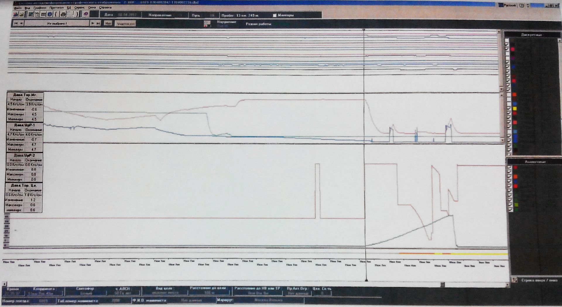

Эээ... По-моему это уже перебор, объяснительную выкладывать в общий доступ.
#424054 Amilo 22 апр 2017, 19:08
Лихослав Калашников: Эээ... По-моему это уже перебор, объяснительную выкладывать в общий доступ.
В принципе, там ничего нового....
Отсюда... http://railway.kanaries.ru/index.php?sh ... t&p=361445
#424131 Wowan 23 апр 2017, 15:38
И тем не менее. Выкладывать распечатки и расшифровки — это одно. Объяснительные записки, к тому же написанные от руки и личное подписанные, — это уже слишком личное.
#424196 Colonel_Abel 23 апр 2017, 21:35
Вообще то объяснительная машиниста это официальный документ, а не личное письмо возлюбленной.
КРЫМ - это РОССИЯ!!!
#424264 Colonel_Abel 24 апр 2017, 11:42
А за что мне уважать долботятла, который устроил крушение на ровном месте?
