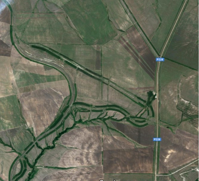

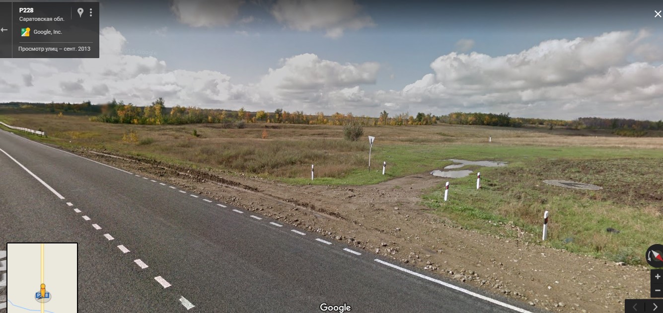

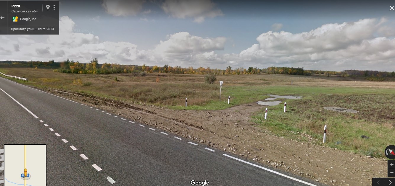

Вот когда электрифицировали участок от Саратова до Петров Вала спрямили самый интересный участок между разъездом Суворовский (бывш) и Россоша, линия в первый и последний раз приближалась к трассе Саратов - Волгоград на расстояние 300 м. На гугл-картах старая дорога видна очень хорошо.
В четном направлении Саратов - Волгоград если в 1997 году для пассажирских поездов в расчетном времени хода для участка Карамыш - Суворовский - Россоша была заложена 41 минута, то в 2009 году -25 минут, Россоша - Суворовский - Карамыш - 34 минуты в1997 году, 23 - также в 2009 году.... Плюс участок потерял в километраже 3800 м, причем старое расстояние в километрах лепили в расписаниях вплоть до книги 2011 года!
Спасибо гугл-мобилю который ездил по трассе и снимал все вокруг. Если смотреть на знак "уступите дорогу" то в метрах 300 можно увидеть старую насыпь.
Ориентир для многих сталкеров-фотографов, любителей старых заброшенных линий находящиеся на трассе Саратов - Волгоград - это кафе "Апшерон". На дороге можно увидеть старые артефакты от путевых устройств, разграбленные релейные шкафы светофоров.....
