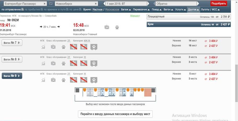

Подскажите, что за вагон в составе 092 МСК-Северобайкальск?
Купе-буфет. Места 17-18 для работников буфета, 1-4 - проводники, 5-16 для пассажиров.

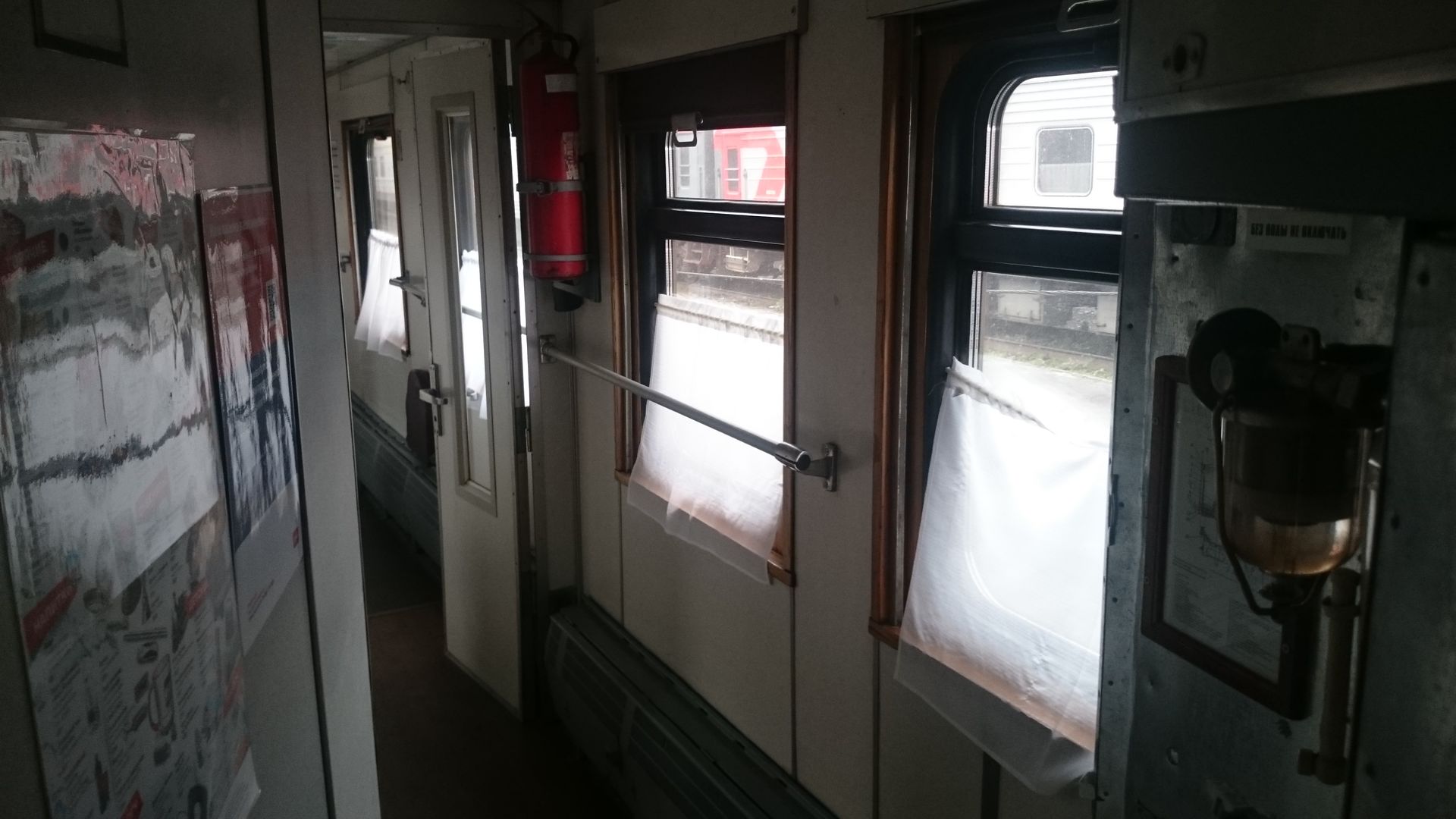

Доброго времени суток! Подскажите пожалуйста, где ещё остались в эксплуатации оригинальные аммендорфы с коричневым пластиком?
Да много где, только деревянные рамы заменили на стеклопакеты.Pashaazlk: Доброго времени суток! Подскажите пожалуйста, где ещё остались в эксплуатации оригинальные аммендорфы с коричневым пластиком?
На БЧ и УЗ их и с оригинальными рамами как грязи. Молдова опять-же.
17-18 для пассажиров тоже идёт в продажу, по крайней мере - в челябинском 391/392 точно.megapups: Купе-буфет. Места 17-18 для работников буфета, 1-4 - проводники, 5-16 для пассажиров.

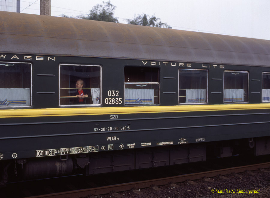

https://www.drehscheibe-online.de/foren ... 27,7587387WL hat ja schon dankenswerterweise meine Sichtung des Zuges vom Sommer 1996 verlinkt, in dem ein ukrainischer SZD-Wagen mitlief.
Der ukrainische WL im Ost-West-Express am 17. August '96 war an den Vorhängen klar als UZ-Wagen erkennbar, angeschrieben war dennoch die SZD. Immerhin war das sowjetische Signet sorgfältig demontiert worden. Die letzte REV des Wagens war am 20.05.1996.

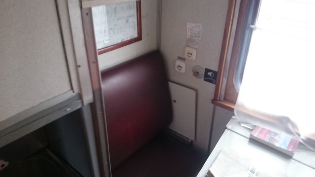

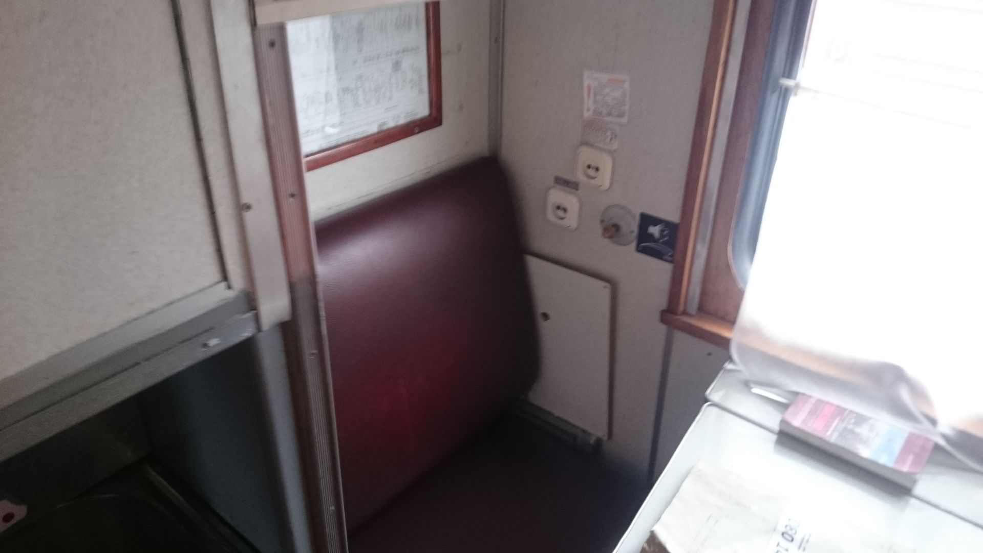

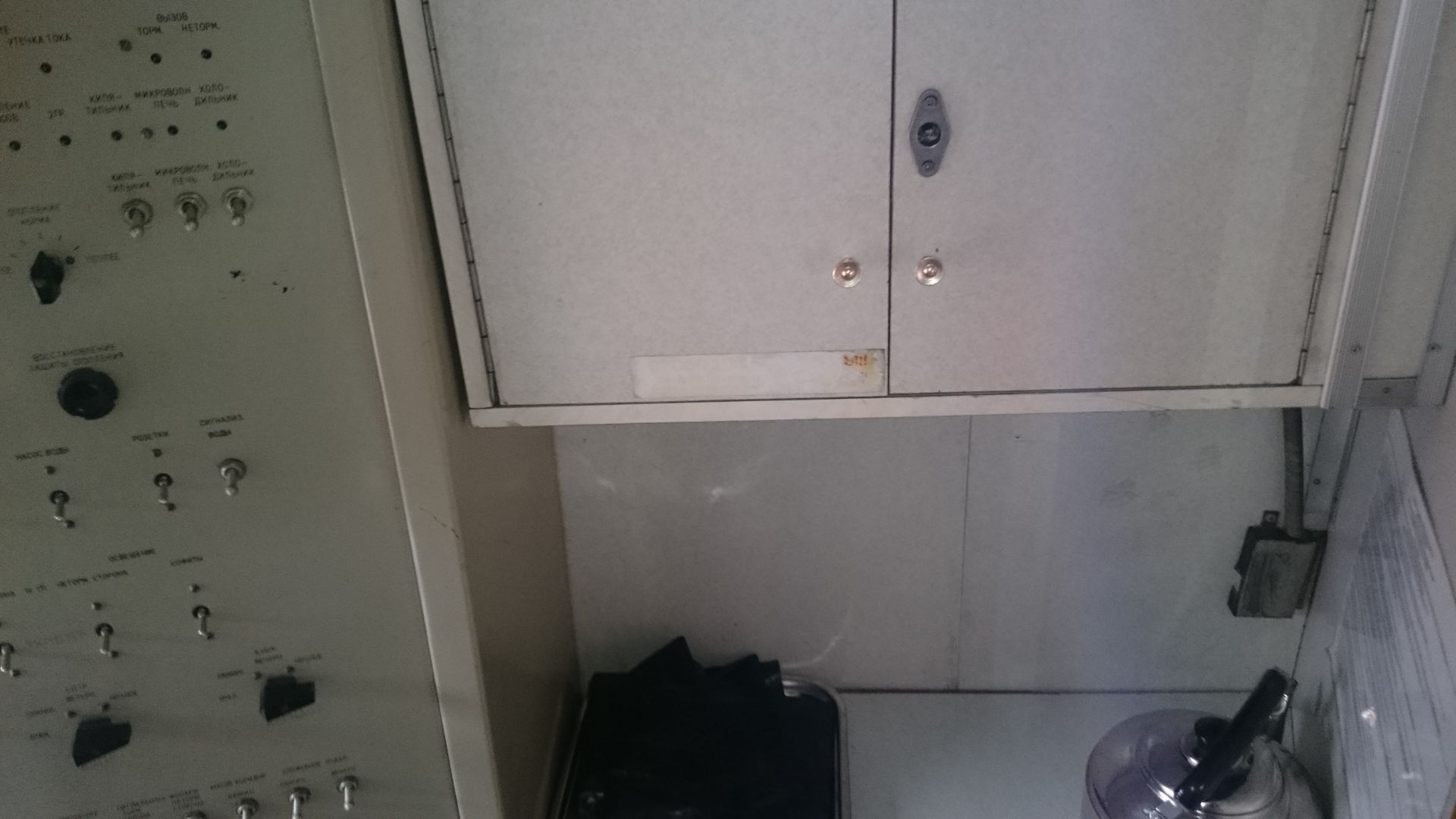

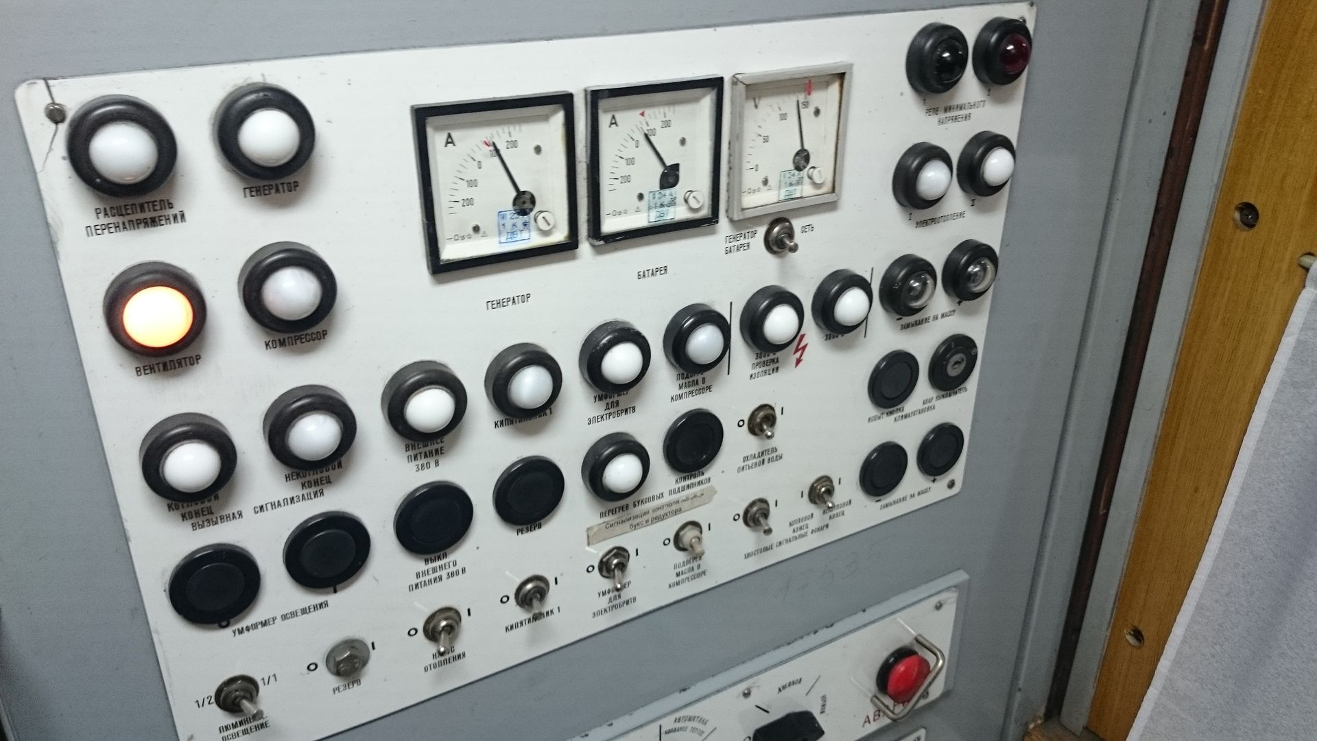

1) Купе-буфет с таким щитом примерно какого году выпуску должен быть?
2) Вот такой вот немец-беляк в № 191/192. Правда с перекопаной электрикой. Неужели оригинал?

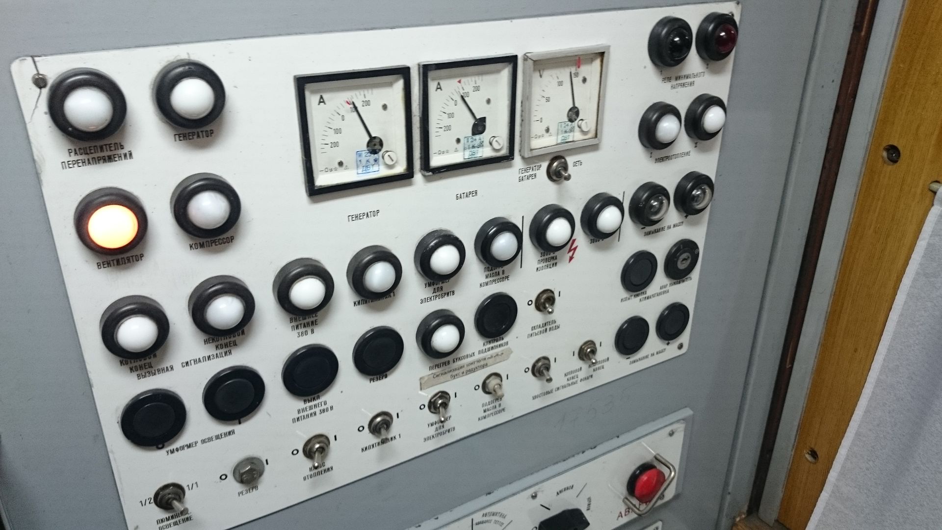

В общем, Goritz строил купе-буфеты двумя сериями: в 1986–1987 и в 1994(?)–1995 годах. Последние, вероятно, существуют только на РЖД и частично пришли некомплектными и достроены на Октябрьском ЭВРЗ. Не могу уверенно сказать насчёт щита, но предположу, что это вагон из партии 1986–1987. Потому что у доделанных на ОЭВРЗ вагонов 1995 года щит выглядит так.
Насчёт «беляка» — да, похож на оригинал (воронежский КВР?). Возможно, это последний белый «немец» на сети РЖД. Очень ценные снимки!

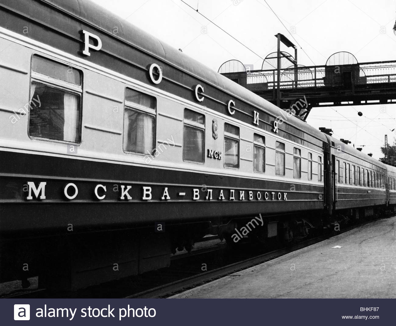

Вагон МСК 453 в составе «России», 1970-е.

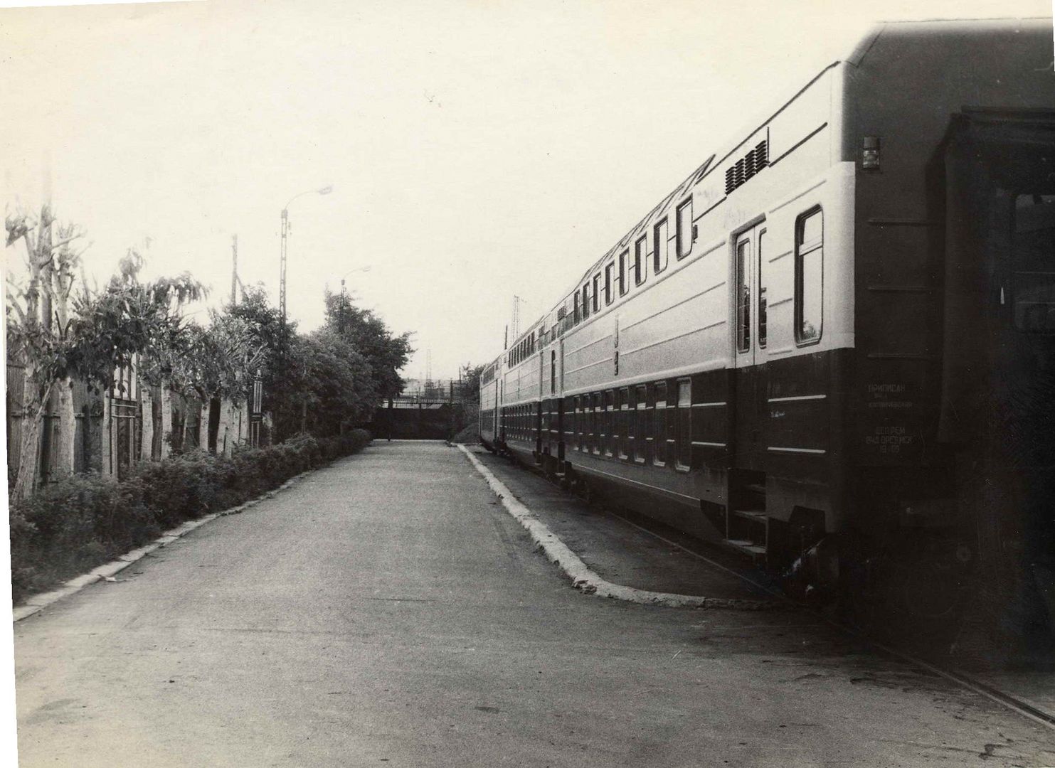

А двухэтажку из Орла чего сюда не скопировали
http://scaletrainsclub.com/board/viewto ... 38#p201538
?!http://scaletrainsclub.com/board/viewto ... 38#p201538

1. Ок. 88.Malcor: Разрешите вклиниться с вопросом? Ради повышения образованности )
2. От оригинала там ничего не осталось.
Служебка переделана, щит перенесён на правую сторону и от калининского вагона. Дверь между косым коридором и большим коридором перенесена за купе отдыха проводника. Пластик при всех этих переделках с вероятностью 99,9% новый.
Родной белый пластик можно узнать по рисунку - он не чисто белый, а в мелкую сеточку. Но на этих фотках плохо видно. Но повторюсь, вагон явно прошёл КР2 или КВР и пластик уже другой.
На БЧ немецких вагонов с деревянными окнами практически не осталось. Только несколько вагонов 9х годов рождения.SM@TRON: На БЧ и УЗ их и с оригинальными рамами как грязи. Молдова опять-же.
Остальные практически все с окнами КМТ.
