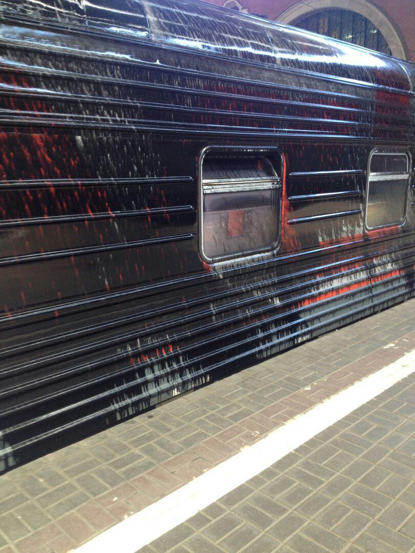

Москва- Чебоксары. казанский вокзал 01 августа. Это что ж такое было с локомотивом что вагон так накрыло !???
Пассажирский поезд 141/142 сообщением Чебоксары – Москва прибыл 1 августа в столицу с полностью залитыми топливом первыми двумя вагонами. По словам автора послания, топливо хлестало со стороны локомотива, когда поезд следовал по неэлектрифицированной части пути от Чебоксар до Канаша. Там состав тянет тепловоз. На этому участке у начальника поезда отсутствует стационарная связь с машинистом – он может позвонить ему в случае чего только по мобильному.
По словам автора послания, поездная бригада боялась, что пассажиры, выходившие в городе Канаше, могли испачкаться в топливе. Но это не главная беда, которая могла случиться.
«Учитывая жаркую сухую погоду и искры, летевшие из-под пантографа (в Канаше произошла замена тепловоза на электровоз) при соприкосновении с высоковольтной линией, вагоны могли вспыхнуть в любую минуту. Состав шел на ходу с пассажирами. Помните, что вагон сгорает дотла в течение 15 минут?» – пишет автор письма.
По его словам, прибывшие в Москву вагоны отправились на мойку, но до конца отмыть их не получилось, что не помешало поставить их снова в состав поезда и отправить снова в Чебоксары.

псковский поезд 10/9 последнее время приходил в Бологое тоже весь в копоти и сажи. Но судя по всему представителей октябрьской дирекции тяги - этот вопрос вообще никак не волнует. Интересует лишь теплоласточка.

Konstantin1989:Пассажирский поезд 141/142 сообщением Чебоксары – Москва прибыл 1 августа в столицу с полностью залитыми топливом первыми двумя вагонами. По словам автора послания, топливо хлестало со стороны локомотива, когда поезд следовал по неэлектрифицированной части пути от Чебоксар до Канаша. Там состав тянет тепловоз. На этому участке у начальника поезда отсутствует стационарная связь с машинистом – он может позвонить ему в случае чего только по мобильному.
Чё за хрень?! Я даже не про техническое состояние "Бубубушеньки", а про то, почему радиосвязи нет?
Konstantin1989:По словам автора послания, поездная бригада боялась, что пассажиры, выходившие в городе Канаше, могли испачкаться в топливе. Но это не главная беда, которая могла случиться.
На самом деле - риск воспламенения не столь велик. Это же не бензин. Солярку, как-то - горящей бумагой не могли поджечь.
#491090 avtopilot 02 авг 2018, 18:41
Масло это, причем хорошо поработавшее - черное. Турбина в разнос пошла, скорее всего. Хорошо, что масло полетело наружу, а не в цилиндры.
#491094 LmV 02 авг 2018, 18:57
avtopilot: Масло это, причем хорошо поработавшее - черное. Турбина в разнос пошла, скорее всего. Хорошо, что масло полетело наружу, а не в цилиндры.
Ну масло поджечь - только сильным пламенем можно. Ну или действительно - если попадёт на раскалённые цилиндры или тормозные колодки.
#491108 avtopilot 02 авг 2018, 19:58
Если масло из турбины начинает лететь В цилиндры, дизель начинает его жечь вместе с солярой. Обороты неконтролируемо растут, даже если подача топлива убирается. В этом случае дизель надо душить по воздуху, иначе начнет разбрасывать запчасти. Маленький дизель (Toyota Land Cruiser) знакомый в такой ситуации задушил курткой. С тепловозным не знаю что делают (может штатный механизм есть?)
#491109 LmV 02 авг 2018, 19:59
Да я про возможный внешний пожар имел ввиду. От искры не загорится.
