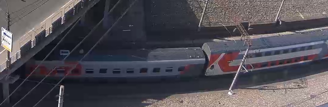

Был прецедент включения одноэтажного вагона класса 1М с продажей мест пассажирам в состав двухэтажного 739 поезда.
#565945 Стас064 23 окт 2019, 22:53
Я видел это фото, с такого ракурса не видно куда вцеплен одноэтажный вагон. Извращаться можно по разному,зам по эксплуатации рискует (может любит азартные игры)...
#565948 Стас064 23 окт 2019, 22:57
ВЛ80: Это моё фото. Вагон вцеплен в хвост состава.
Имхо, обычный акт отчаяния-видно не смогли вовремя починить и замены не было. Я ж не думаю, что билетов больше продали,чем надо? Хвостовой вагон-дело серьёзное...
#565951 ВЛ80 23 окт 2019, 23:01
Он привёз с 740 тузов из РЖД на совещание в Воронеж. Обратно решили не гнать пустым и дали в продажу.
#565953 Стас064 23 окт 2019, 23:04
ВЛ80: Он привёз с 740 тузов из РЖД на совещание в Воронеж. Обратно решили не гнать пустым и дали в продажу.
У Вас там своя кухня,но ребята рисковые, если под "тузов" дали более-менее исправный вагон (или вылизали его), то можно сыграть в рулетку. Если б он погас в пути следования-"тузами" не прикроешься. Всё имхо..

Стас064: Он видно в хвосте, про электрику ничего не знаю.
103/104 в голове.

Стас064:
v_gildenberg: Автомобилевозка - вагон без АБ ездит. Запитывается только от 110 В сети, хотя может и от 54 В.
А она разве совместима с двухэтажкой? И зачем там 110В? Никогда не сталкивался.
Хвостовые сигнальные фонари. Изначально все они заточены с 110 в

Стас064:
Посмотрел фоты-виден ящик под вагоном автомобилевоза-может там акб? Вообще все спецвагоны имеют свою батарею. На вид вагон СМР-сомневаюсь,что можно подать 110В для хвостов с двухэтажки. На досуге надо глянуть,что это за тип вагона.
#566016 SM@TRON 24 окт 2019, 10:07
На вид вагон СМР.
