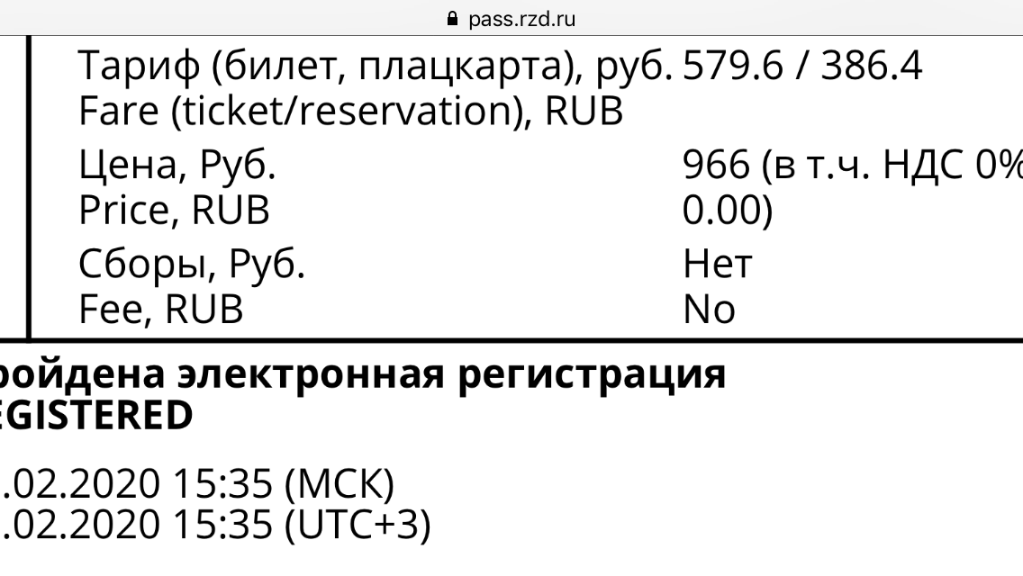

#584215 Shine Blue 31 янв 2020, 16:42
Я посмотрела свои последние декабрьские купе-билет 630, плацкарта 686 и билет 551 плацкарта 633
Где посмотреть комиссию не знаю
#584217 serg 31 янв 2020, 17:11
Shine Blue: Я посмотрела свои последние декабрьские купе-билет 630, плацкарта 686 и билет 551 плацкарта 633
Какую комиссию вы хотите посмотреть? Если билеты Вы покупали на сайте ржд или в кассе ржд - комиссии нет.
Я говорил о комиссии 148 рублей за операцию переоформления билета.
