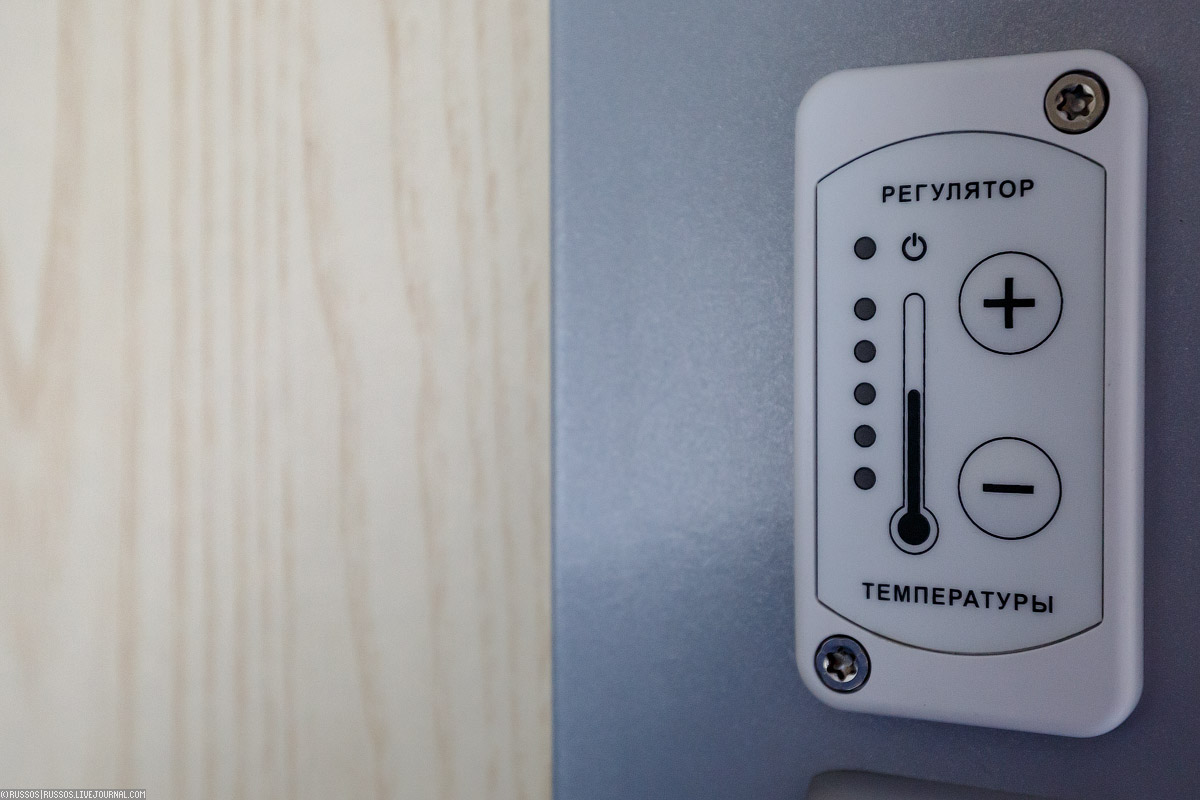

#601094 Стас064 21 май 2020, 16:39
Немного покопал про инновации в сфере УКВ новой серии вагонов. В модели 4529 и 4517 есть исполнения с покупейным регулированием микроклимата. Разработана и смонтирована система КИРТ-Контроллер Индивидуального Регулирования Температуры. Это довольно сложная распределенная система, один из элементов мы видим в обзоре Александра (ака Руссос)
В каждом купе есть Контроллер Помещения Климатический (КП-К).К каждому КП-К подключается отдельный регулятор температуры (РТ, на фото). КП-К служит для ввода сигналов от датчика температуры, от датчика положения заслонки, от РТ и управления электрическим нагревателем и положением заслонки. РТ служит для ввода смещения относительно температуры общей уставки. Мониторинг состояний и управление системой осуществляется по Ethernet.
Говоря просто- КП-К управляет низковольтной печью и заслонкой подачи охлажденного воздуха. В каждом купе есть есть 2 датчика температуры-один меряет текущую температуру, второй датчик связан с уставкой. Режимы уставки стандартные +-2 градуса.
Насколько я понял- режим покупейного регулирования можно отключить с планшетного компьютера с правами доступа.
Как это работает на практике-пока не скажу-нужно спрашивать тех, где эти вагоны год уже эксплуатировались. В дальнейшем, будем разбираться более детально по возможности.
