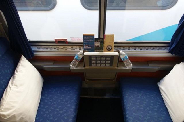

Этот элемент второй по странности после общего люка. Тем более, что у нижника есть вполне кошерный столик посередине. Но он, конечно, меньше необходимого. Посмотрите, например, подобную конфигурацию у Амтрака в руметах.
Причем столик крепкий и не сломается, даже если на него случайно сядешь жопом.
