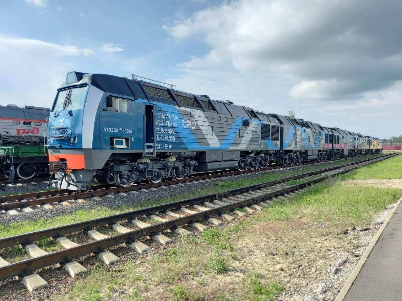

На Брянском машиностроительном заводе начались испытания трех новейших тепловозов 3ТЭ25К2М. Техника была произведена ТМХ Промышленные Решения в рамках договора с “Эльга-Транс“. Все шесть локомотивов введут в эксплуатацию уже к сентябрю.
Проект реализуется в рамках модернизации ж/д линии “Эльга-Улак” с пропускной способностью 1,5 млн тонн угля в месяц. Ко второму кварталу 2022 показатель планируют увеличить до 30 млн тонн. Новые локомотивы способны вести тяжелые грузовые составы массой до 7,1 тыс. тонн каждый.
Ну и цены на российский экспортный уголь марки Д восстановились до уровня 2019 года и практически не снижаются. Даже несмотря на конец отопительного сезона.
Минэнерго начало анализировать, какую генерацию необходимо будет построить для электроснабжения третьей очереди расширения Восточного полигона, рассчитанной до 2030 года. Эти оценки включают в себя масштабные планы по строительству 1,8 ГВт новой, преимущественно угольной генерации и до 4,2 тыс. км электросетей. Ъ
Движуха идет мощная.

Не знаю, что и как, но как обыватель... Эстетика у этих новейших тепловозов офигенная :*THUMBS UP*:

Landsberg: Не знаю, что и как, но как обыватель... Эстетика у этих новейших тепловозов офигенная :*THUMBS UP*:
Так на это и делается главный упор в подобных делах. Дать дизайнерам задание нарисовать красивенькие картиночки, чтобы отвести вопросы о технической "начинке" и возможности её реализации - и готово!
