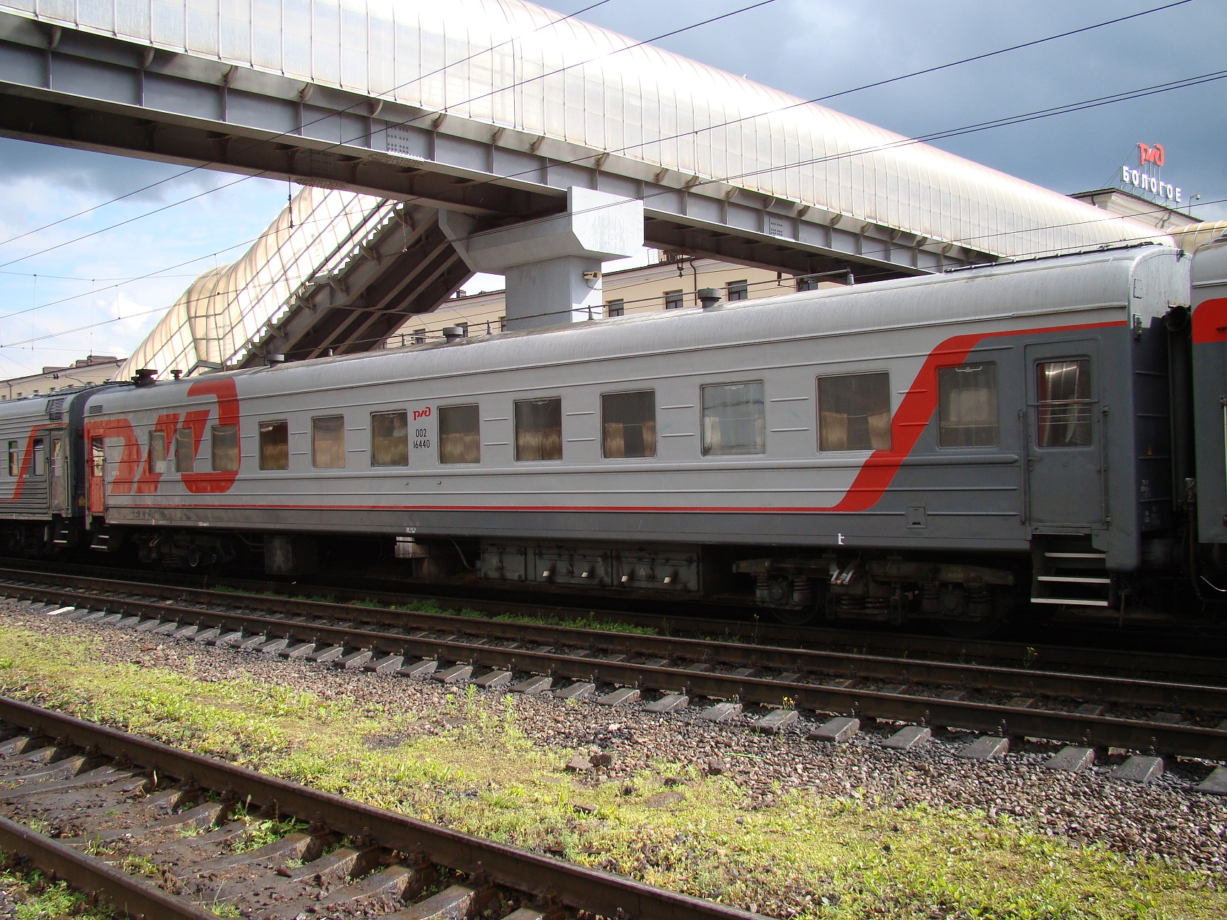

Номера нет. Известно, лишь что это вагон поезда Москва- Ейск снятый 16.07.2022 в Москве.Gfif: Номер бы вагона для начала корректный узнать.

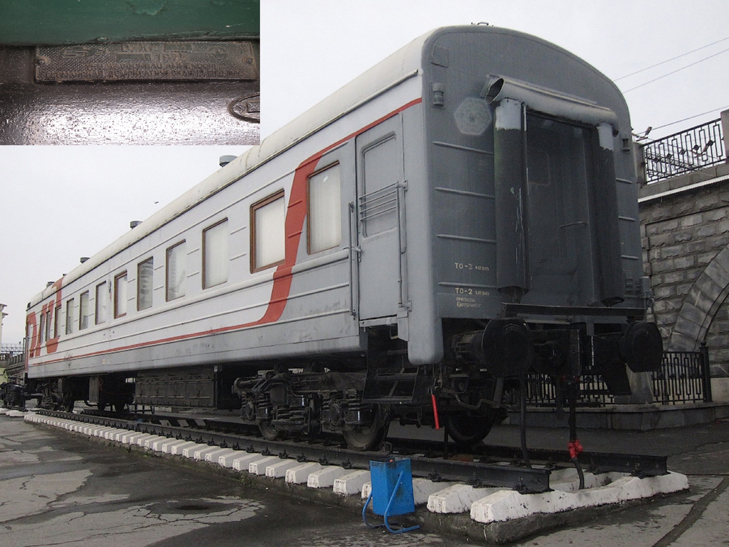

Судя по водоотливу крыши,доходящему до торцевой стенки этого вагона, постройки он не позднее второй половины (или конца)1977 года. Если смотреть каталог 1993 года ,то там в этот период из штабных безкондейных вагонов есть только одна модель : Д/кр мод. 0439.00.00.00 (ЖА-73....80-42) годов выпуска 1973-1980. Но тогда получается,что шоколадным изначально с завода он быть не мог (в 70-х шоколадными были только 18-местные, а все остальные,включая штабы до 1982 года строились только белыми).Ну и на фото также не родные аккумуляторные ящики( до 1985 года ставились 4-хсекционные блоки с внутренним расположением вентиляционных трубок), на тележке виден большой шкив безредукторного привода генератора ( изначально с завода должен стоять редукторный привод ТРКП с малым шкивом.Gfif » 17-07-2022, 18:45:Справедливости ради - пока я не могу быть уверенным ни в первом (что он являлся когда-то классическим "беляком" с соответствующим годом постройки), ни во втором (что он на момент съемки прошёл КВР). Номер бы вагона для начала корректный узнать.БАРСИК:Видимо, автор имел в виду, что изначально, до КВР, вагон был беляком, а на фото он уже откавээрен.Gfif » 17-07-2022, 12:25:Я наверное один эту фразу не понимаю. Так всё таки как?Drongo86: Вот я и написал что "до КВР" Ясно что вагон отквэрен.

Это вагон 1978 года постройки. D/kr, и верно замечено, что именно поэтому он шоколадным быть не мог изначально.AndreiZhegin:Судя по водоотливу крыши,доходящему до торцевой стенки этого вагона, постройки он не позднее второй половины (или конца)1977 года. Если смотреть каталог 1993 года ,то там в этот период из штабных безкондейных вагонов есть только одна модель : Д/кр мод. 0439.00.00.00 (ЖА-73....80-42) годов выпуска 1973-1980. Но тогда получается,что шоколадным изначально с завода он быть не мог (в 70-х шоколадными были только 18-местные, а все остальные,включая штабы до 1982 года строились только белыми).Ну и на фото также не родные аккумуляторные ящики( до 1985 года ставились 4-хсекционные блоки с внутренним расположением вентиляционных трубок), на тележке виден большой шкив безредукторного привода генератора ( изначально с завода должен стоять редукторный привод ТРКП с малым шкивом.

Маленькое противоречие заметил - всё-таки сами же и описываете признаки немца без "i". D/kr он. А вот КВР он прошел, но ещё в 1999 году. Дикое время, дикие ремонты!Drongo86: По фото внутри вагона видно однозначно что он (вагон) прошел КВР. Вагон модели Д/кри, штабной, с принудительной вентиляцией и дефлекторами типа ЦАГИ, наружными поручнями.
Двери тамбурные родные. Вагон постройки 1978 года. Изначально беляк.Drongo86: Двери тамбурные родные? Не могу понять... Самое удивительное что с родными(!) деревянными рамами. Какого года постройки этот вагон. Какой у него цвет пластика с завода? Неужели шоколад!!
Спасибо! Но вроде как по фото читается 017 12876. Разве нет? По виду некий гибрид, не проходивший КВР, соответственно формально он может оказаться с датой постройки в середине 1990-х годов вопреки всему. Правда, не всему - лишь поручни выдают его молодость! Хотелось бы мне узнать про историю этого вагона!Drongo86:Номера нет. Известно, лишь что это вагон поезда Москва- Ейск снятый 16.07.2022 в Москве.Gfif: Номер бы вагона для начала корректный узнать.

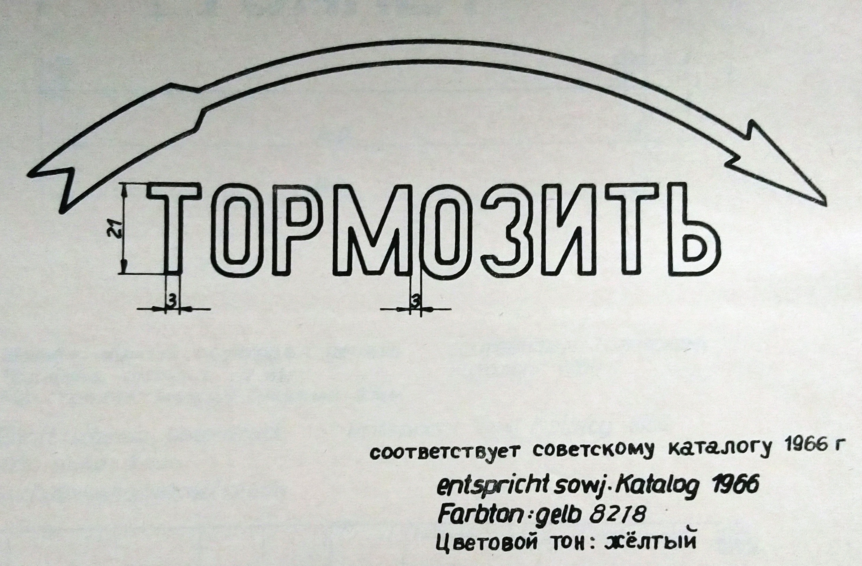

Кстати, есть вопрос к тем, кто хорошо помнит новых "немцев". Сейчас восстанавливаем в тамбуре трафарет "тормозить". Почему-то в чертеже указано, что его цвет жёлтый. Я как-то привык, что их красным красили обычно после ремонтов. Были ли они изначально действительно жёлтые???
